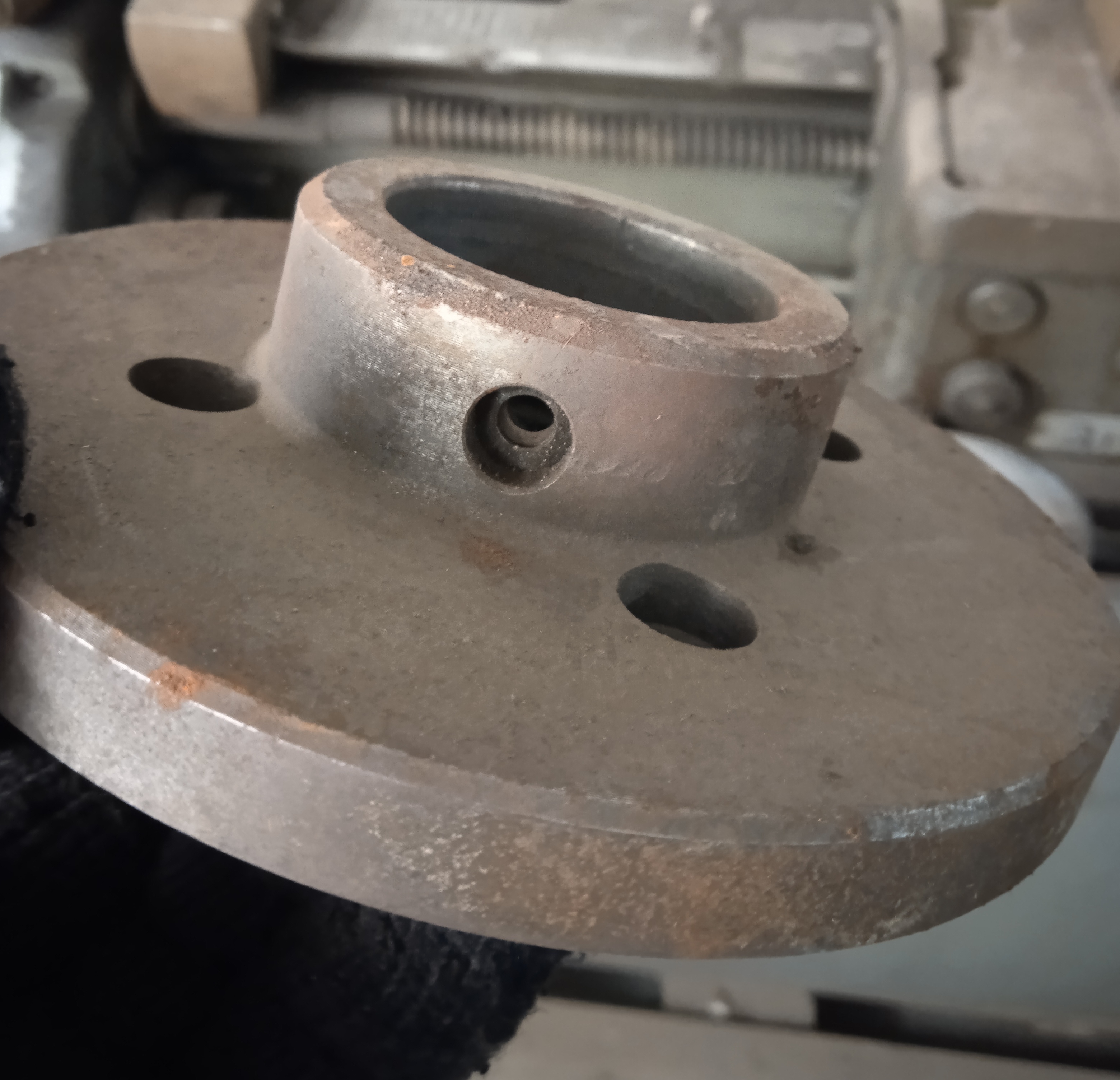

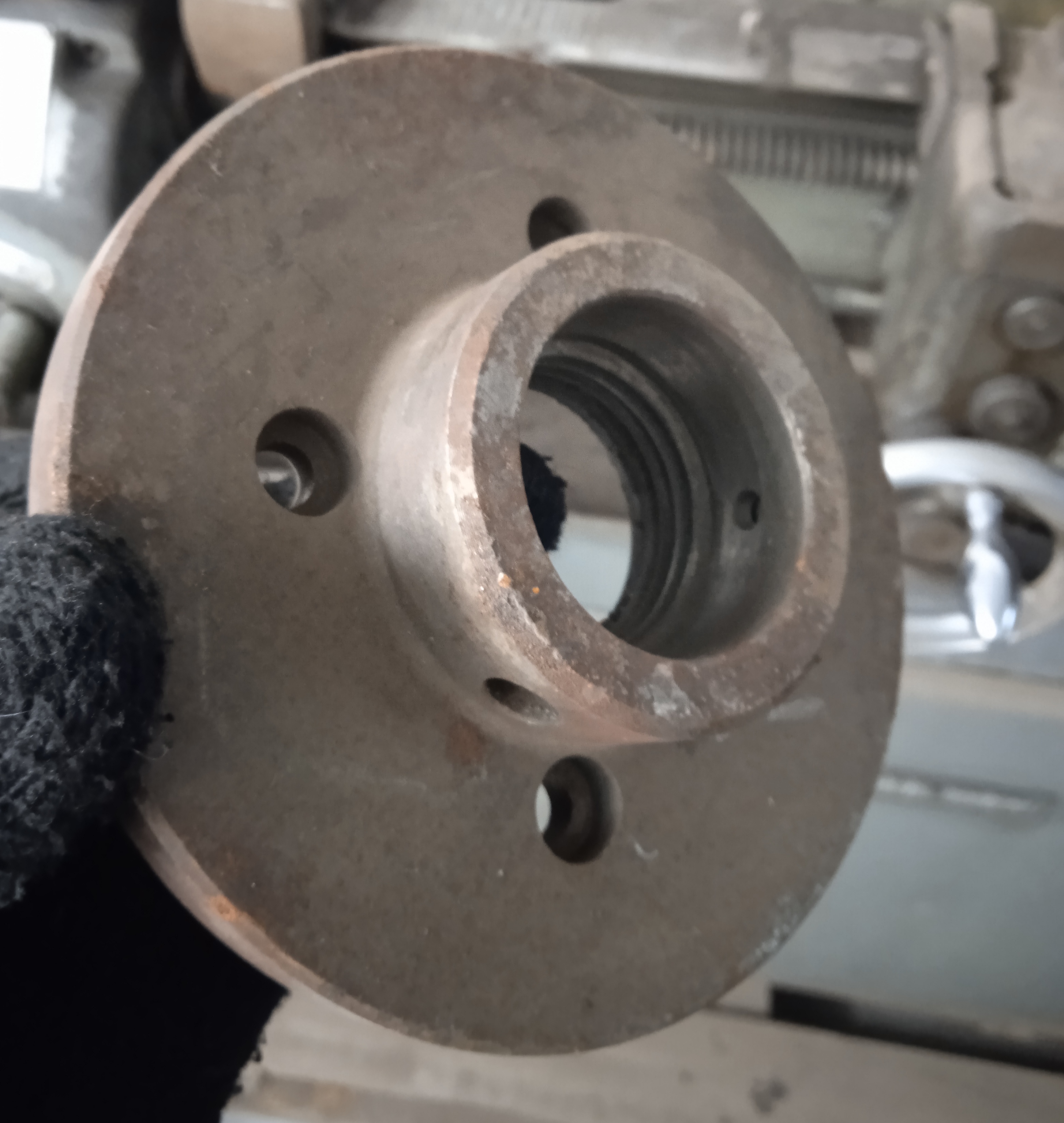

Witam, niedawno stałem sie posiadaczem tokarki weiler lz 280, niestety bez zabieraka, uchwytu i imaka.
Próbuję skompletować brakujące części jednak cięzko cokolwiek znależć. Z uchwytem raczej nie będzie problemu ale nie mogę znaleźć zabieraka. Mam jakis zabierak ale średnicy 138mm i mocowanie uchwytu na 4 śruby, a potrzebuję na uchwyt 125 i 3 śruby mocujące. Zabierak musi mieć gwint wew M45x3,5.
Może ktoś takie coś posiada lub pomoże namierzyć?

matteush pisze:Mam jakis zabierak ale średnicy 138mm i mocowanie uchwytu na 4 śruby, a potrzebuję
Ten zabierak który masz jest z gwintem 45x3,5?

Post napisał: matteush » 28 gru 2021, 21:39
Obrazek Tak.

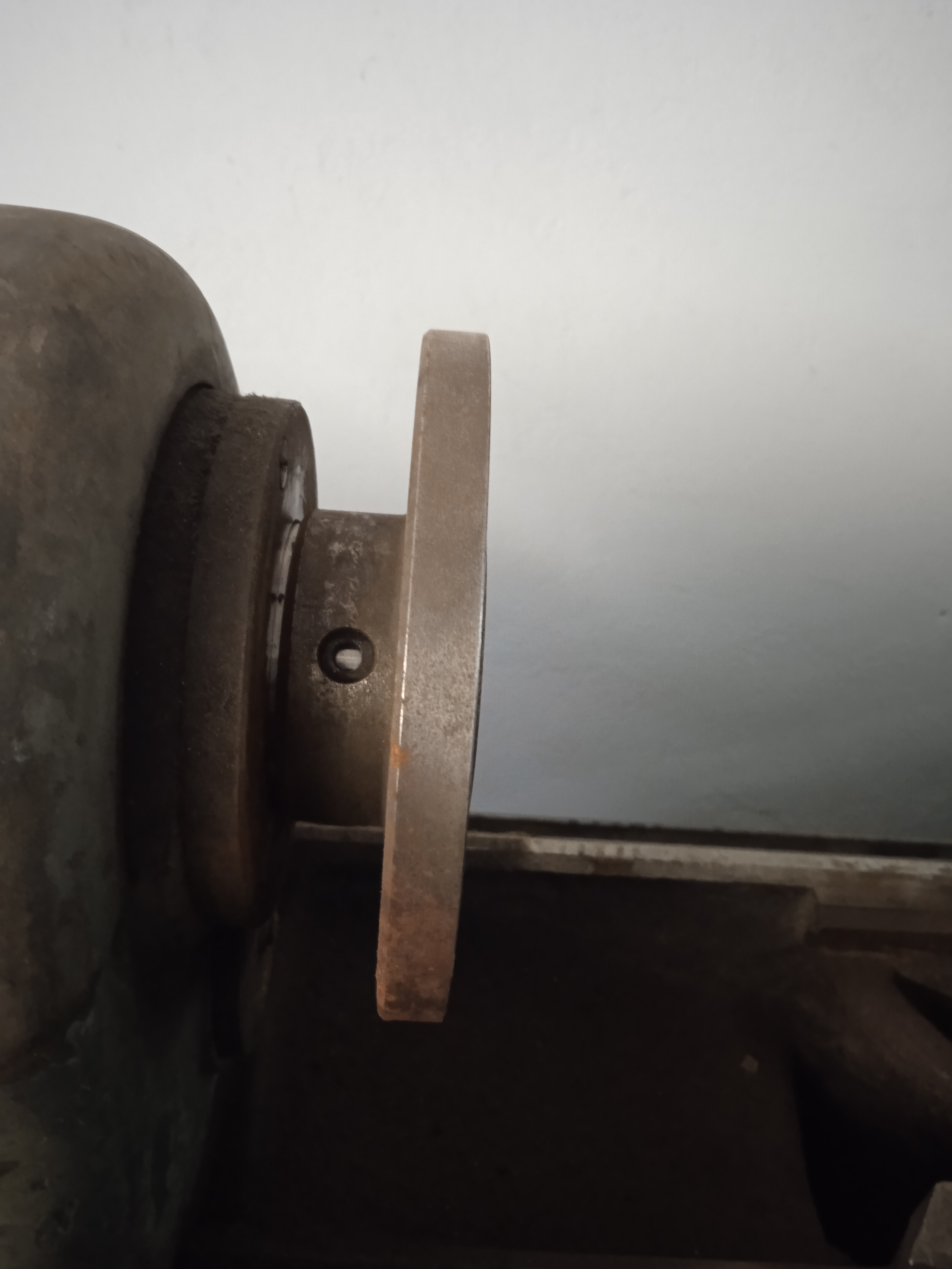

jeśli tokarka jest sprawna to przecież sam możesz przetoczyć tą tarczę którą posiadasz.
z większej zawsze łatwiej zrobić mniejszą niż na odwrót ;)
a jeśli nie czujesz się na siłach, to poproś kogoś kto da radę to zrobić, na twojej maszynie wyjdzie to najlepiej.

Wg. mnie trzeba wytoczyć przejściówkę z powodu wystającego gwintu wrzeciona, ale to i tak łatwiej niż toczyć cały zabierak od nowa.

Post napisał: kolec7 » 29 gru 2021, 07:44
amator7 pisze:
28 gru 2021, 22:20
Musi, to zrobić!
Zagwarantuje w ten sposób najmniejsze bicie lub jak na warunki tej obrabiarki, brak bicia osiowego i promieniowego.
Oczywiście w teorii do momentu zdjęcia tego zabieraka z wrzeciona.

Post napisał: matteush » 29 gru 2021, 10:53
Wiem że najlepiej byłoby to zrobić na mojej tokarce. Wyeliminowałbym bicie i błedy ustawcze z innej maszyny. Tylko czy nie osłabie zbyt tej tarczy? Ma juz 4 otwory a trzebaby wywiercić jeszcze 3 pod nowy uchwyt
Dodane 4 minuty 8 sekundy:
rc36 pisze:
28 gru 2021, 22:59
Co masz na mysli mówiąc przejściówkę?

Niczego nie osłabisz!
Wierć normalnie nowe otwory przesunięte o pół podziałki i bez obaw.
Zakręć tarczę na swoim wrzecionie i zatocz zamek i ciesz się dobrze zrobioną tarczą i założonym uchwytem bez bicia żadnego.
