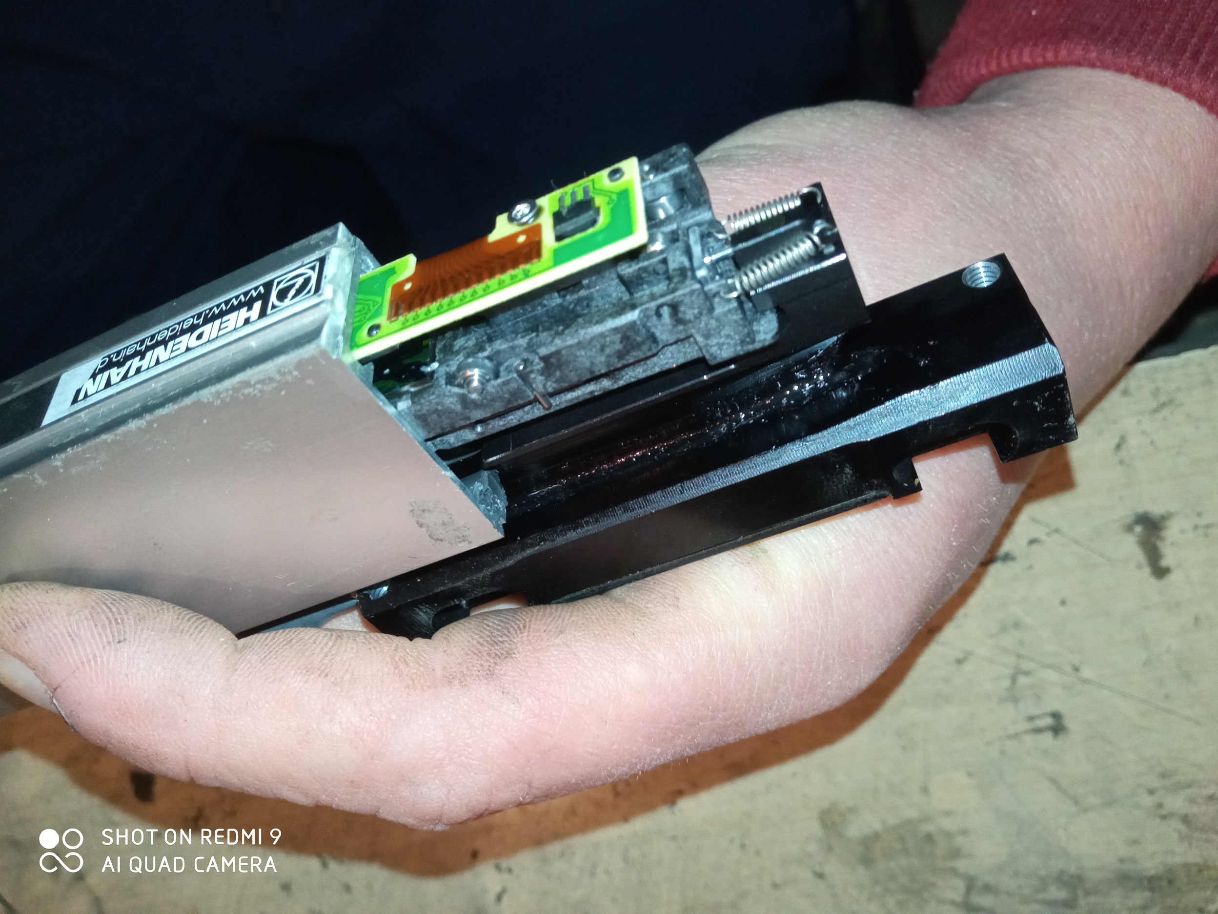

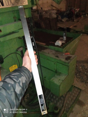

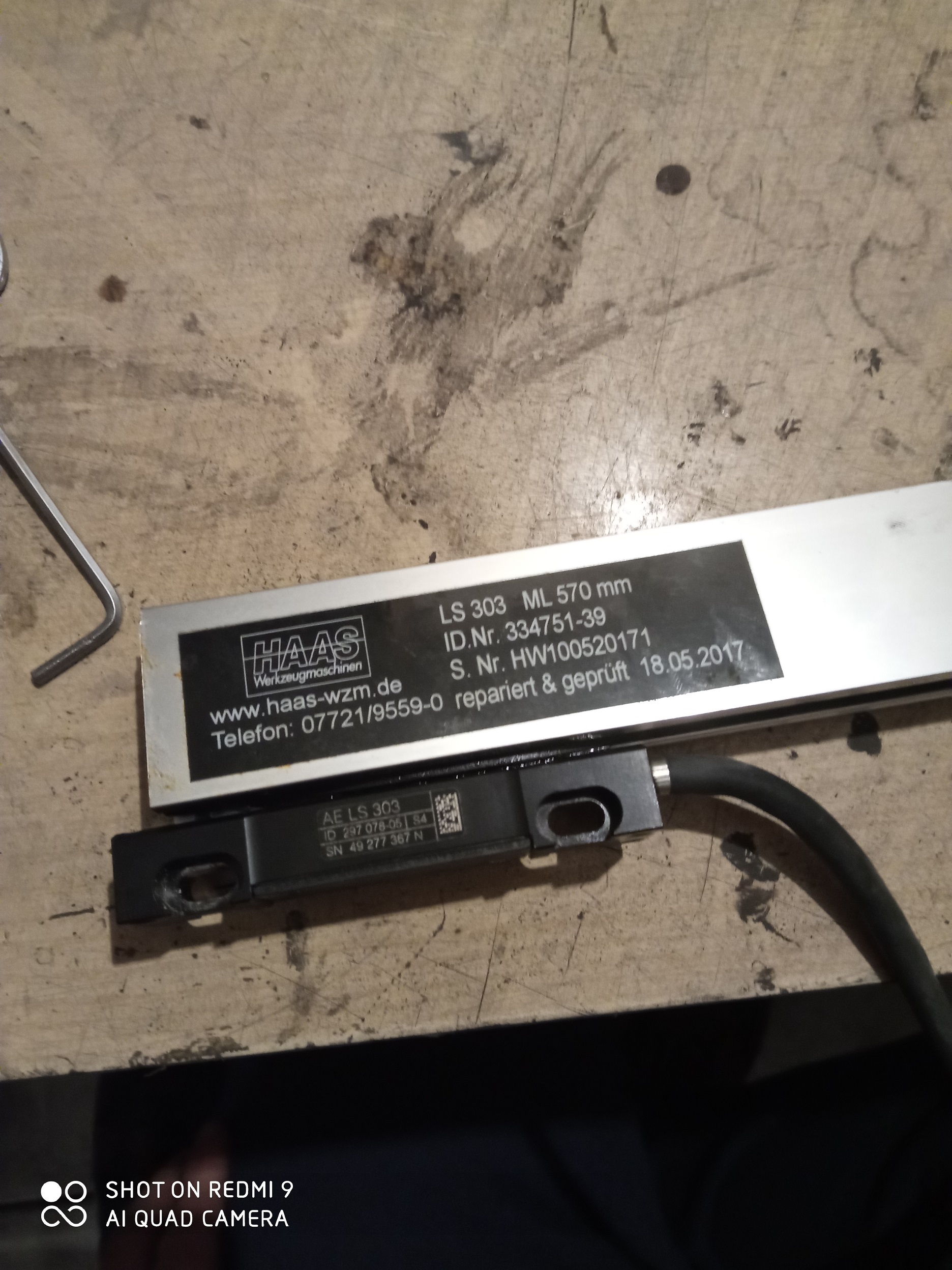

Witam. Mam zepsuty liniał od osi Z w mojej frezarce lub zabrudzony. Proszę o informacje co mogę z takim liniałem zrobić? Otworzyć go, wyczyścić, sprawdzić? Chodzi mi najbardziej o to, żeby go nie uszkodzić.

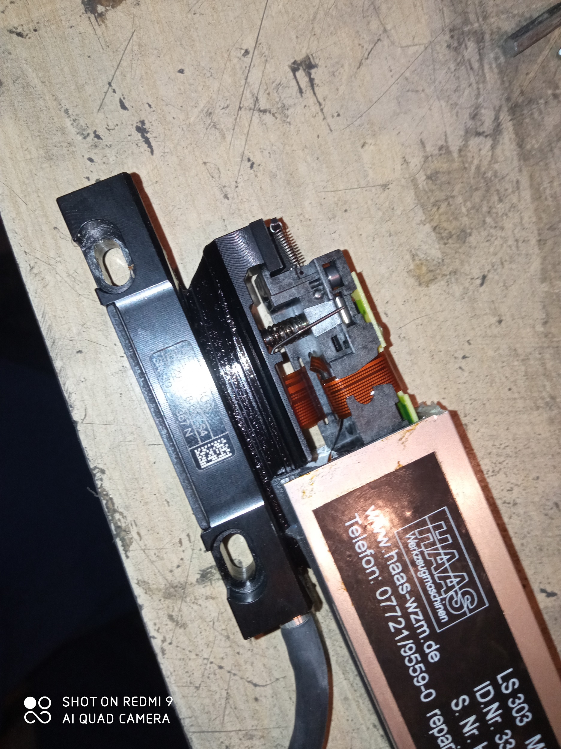

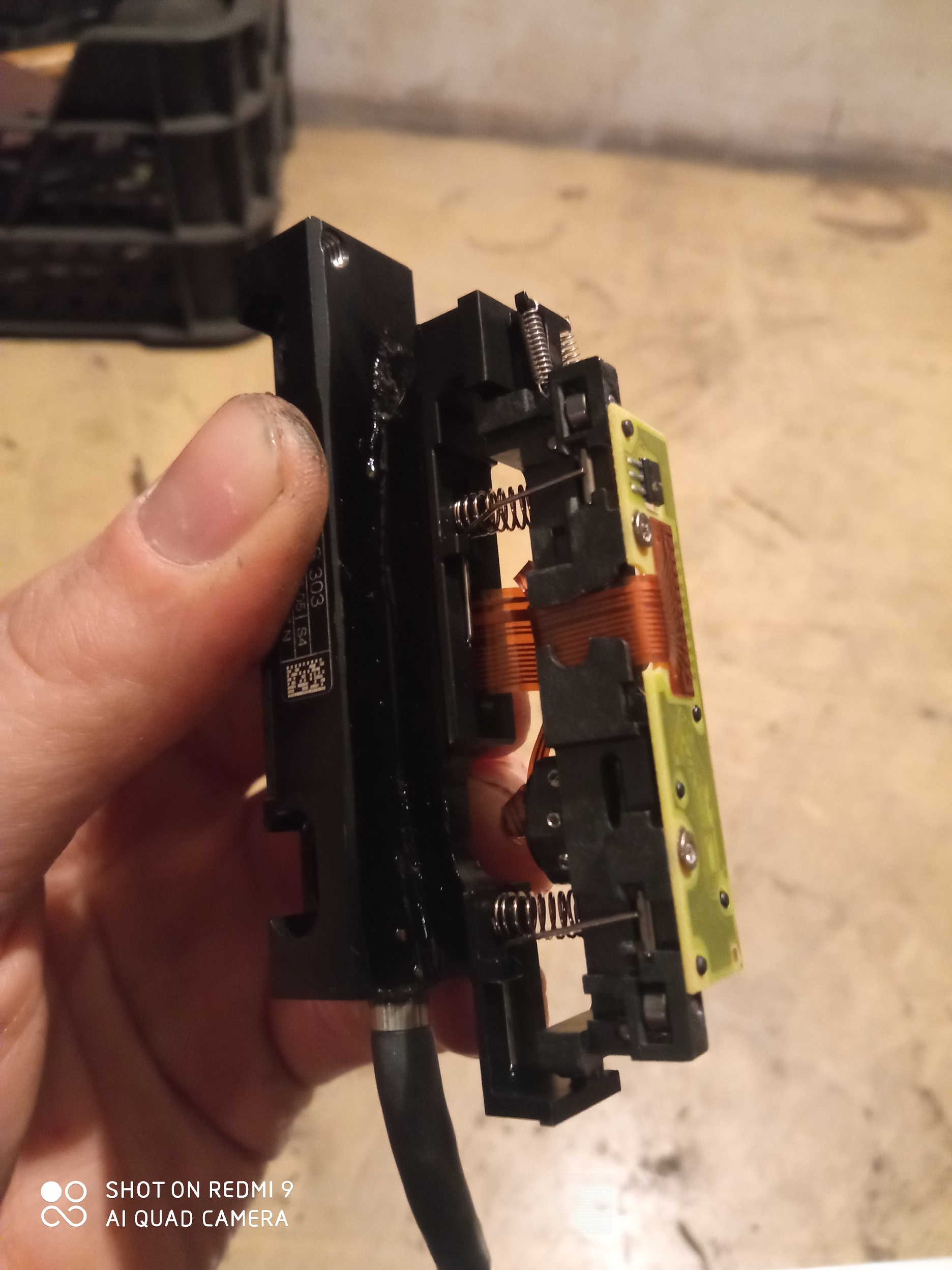

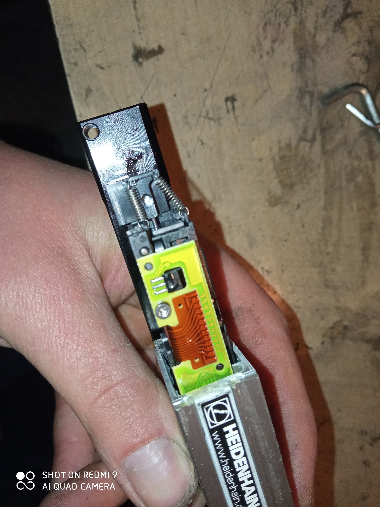

Jeśli zabrudzony to wyczyścisz, po odkręceniu 4 śrubek od czoła liniału zdejmiesz zamykającą liniał końcówkę(uwaga na klej lub uszczelkę) i wyjedziesz karetką (powoli, dobrze się przyjrzyj zanim wyjdzie jak którą stroną jest osadzony łożyskami wózek z głowicą skanującą na szklanej listwie).
wózek wygląda tak,
ten drucik jest wieloosiowym amortyzatorem oraz dociska głowicę do listwy.
listwa szklana w obudowie
Jeśli uszkodzona jest głowica skanująca, to na Ali można kupić samą karetkę z głowicą,

Zapomniałem dopisać, że w razie uszkodzenia głowicy skanującej, aby nie ryzykować zakupu niedopasowanej(elektronicznie) głowicy do listwy, można też zakupić najkrótszy liniał tego samego producenta (HAAS) co zepsuty egzemplarz, i przełożyć wózek.
I tak wyjdzie taniej niż kupno nowego liniału 570mm HAASA. Ja tak zrobiłem ze swoją 600-tką ALS-D.
Albo kupić nową 570-tkę tańszą niż HAAS..

Najlepiej szpatułka (bo wąska szczelina obudowy) nasycona alkoholem izopropylowym(dla elektroników) lub czysty spirytus by usunąć oleje czy tłuszcze .
Denaturat pozostawia osad. Można też użyć nasączonych chusteczek do okularów, tylko delikatnie, bo listwa ma naniesiony wzorek który powinien być fototrawiony czyli dość odporny na ścieranie albo chemikalia, ale różnie to bywa...
Do czyszczenia najlepiej odkręcić od korpusu końcówkę,
wyciągnąć z obudowy karetkę i gumowe wargi (uwaga! mogą być wklejone silikonem w swoje gniazda) by nie przeszkadzały.
Na koniec przedmuchać listwę i środek obudowy powietrzem by pozbyć się ewentualnych "kłaczków" i innych zanieczyszczeń.

majec93 pisze: czy trzeba coś regulować przy montażu np. szczelinę
Masz na myśli położenie wózka głowicy skanującej względem listwy szklanej?
Nie potrzeba, łożyska wózka pozycjonują skaner do powierzchni listwy, a dociska go doń ten sprężysty "drucik"..
Elektronicznie też raczej nie ma w skanerze nic do regulacji...

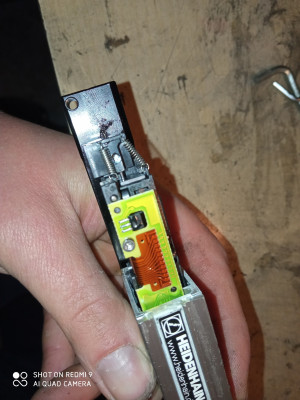

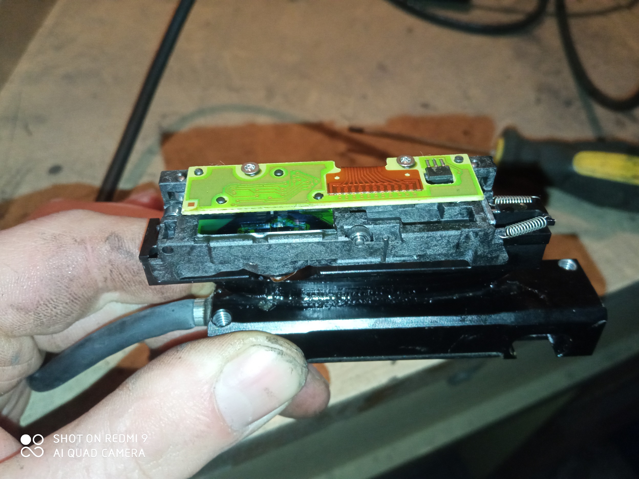

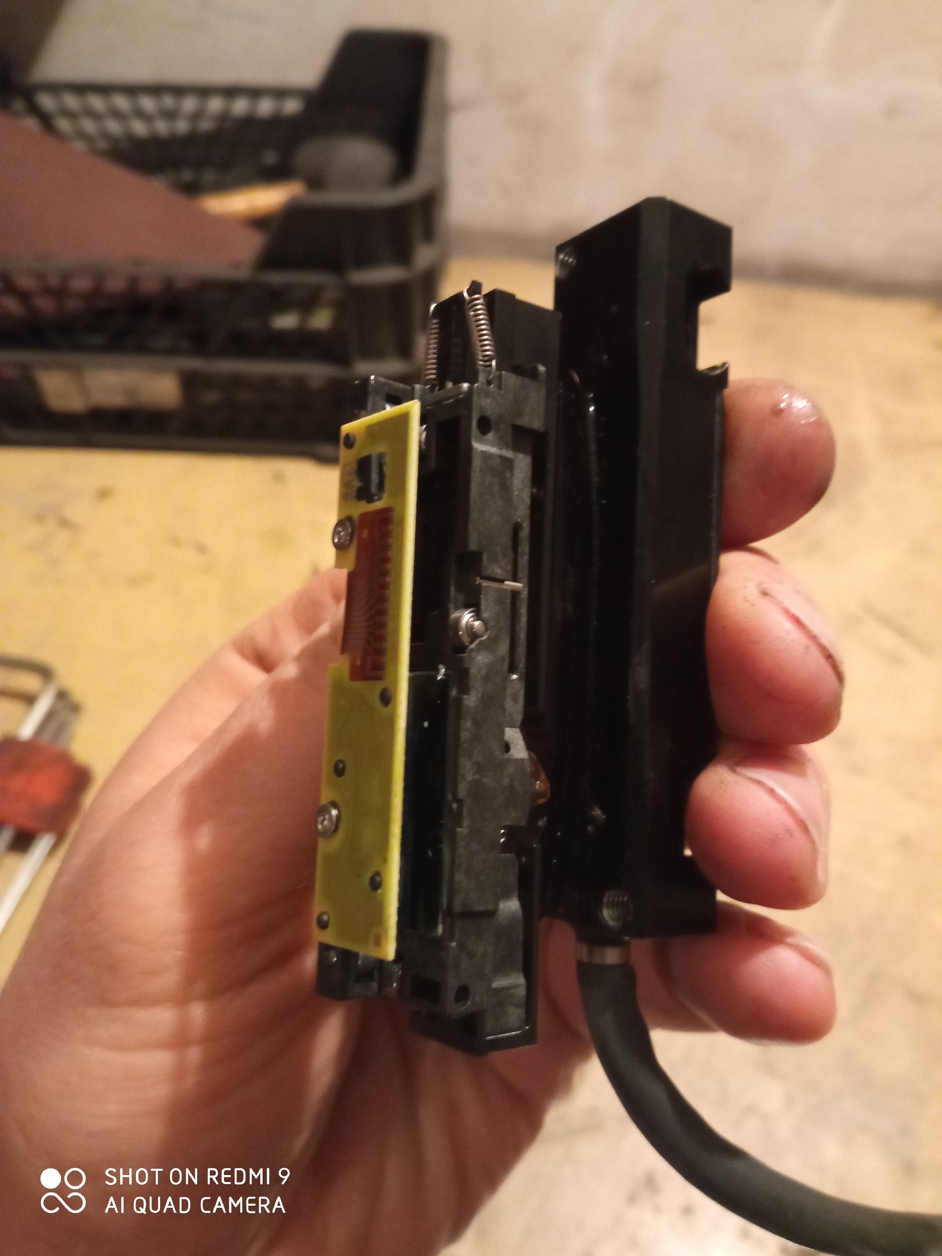

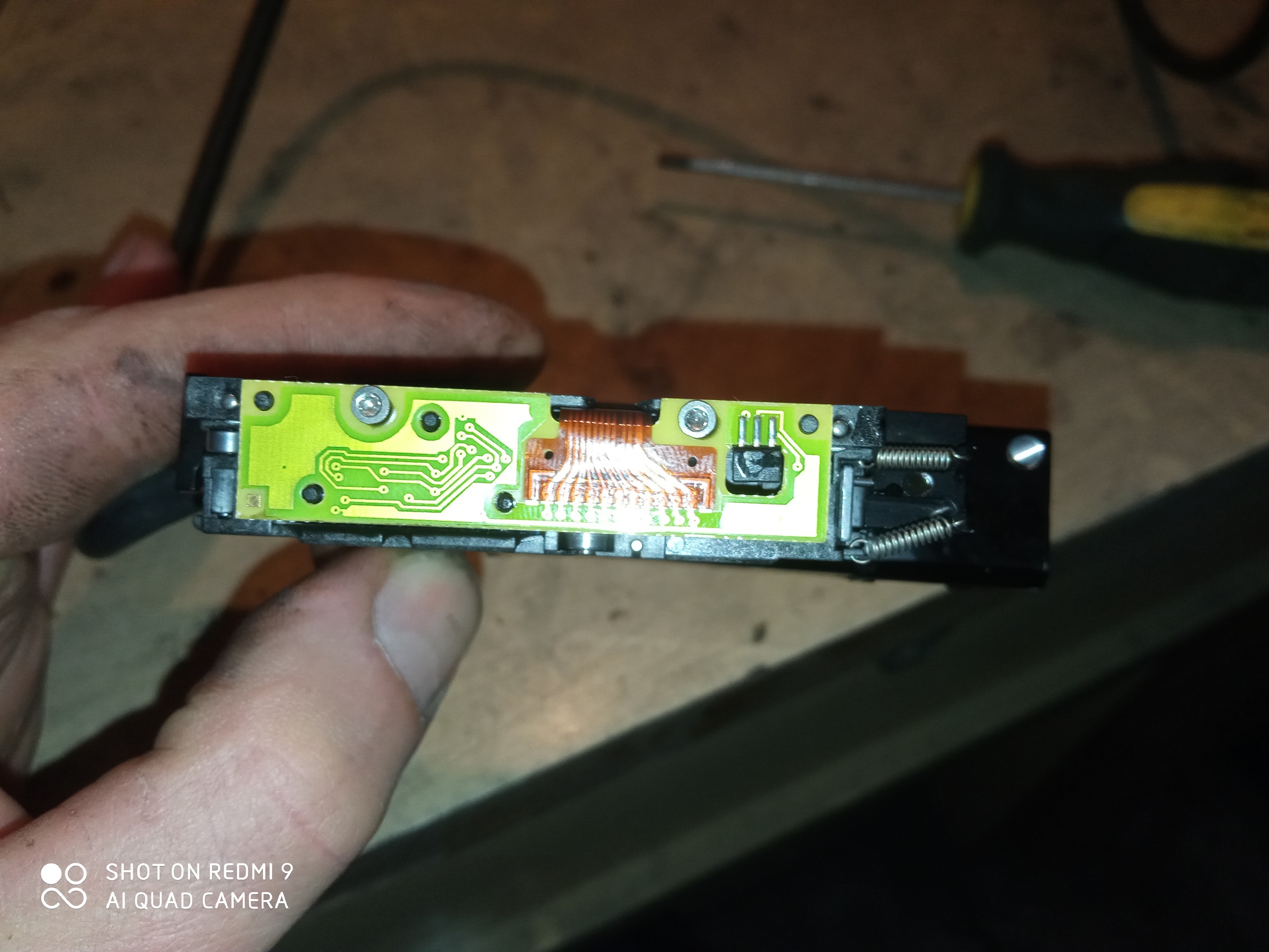

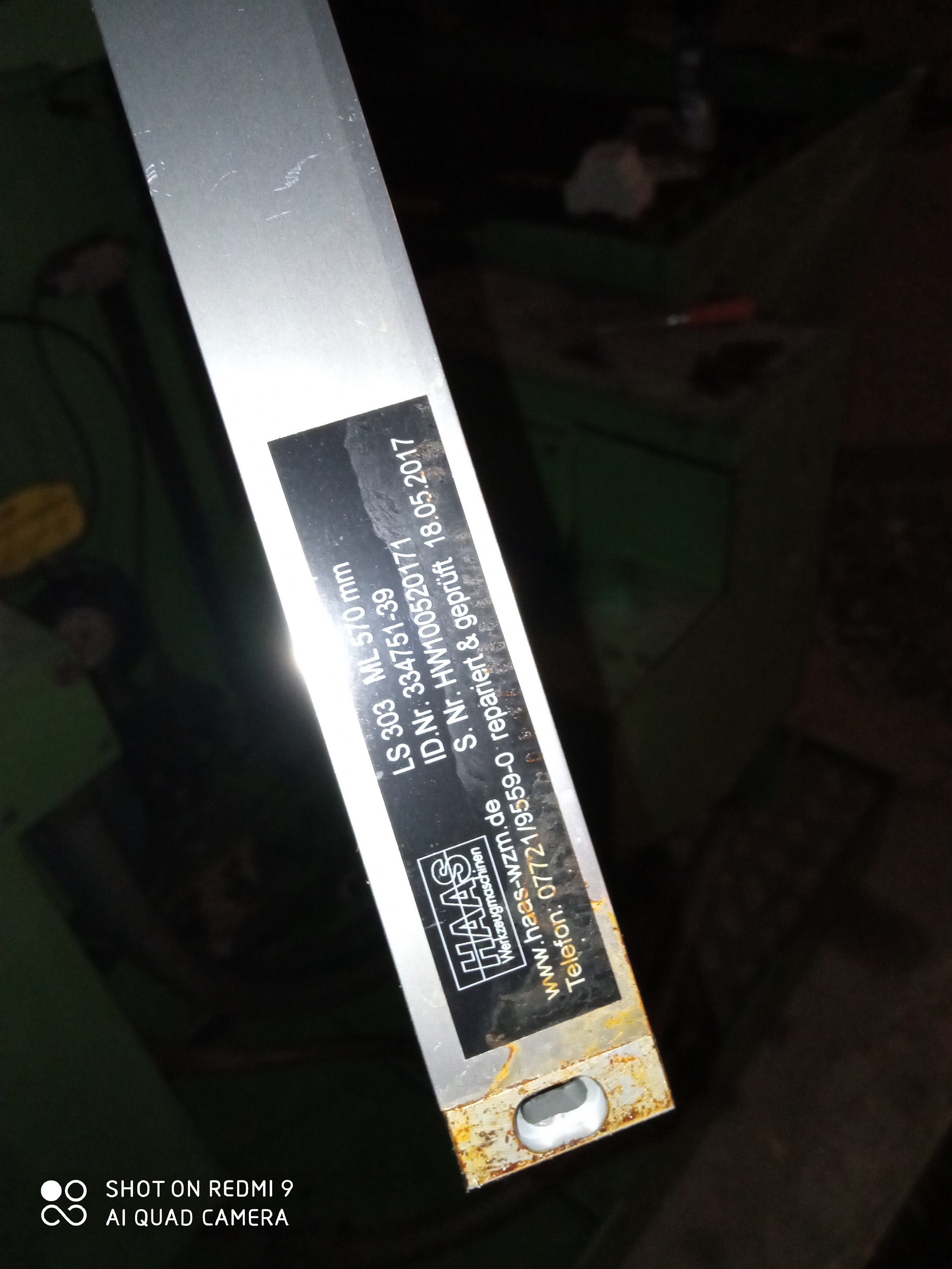

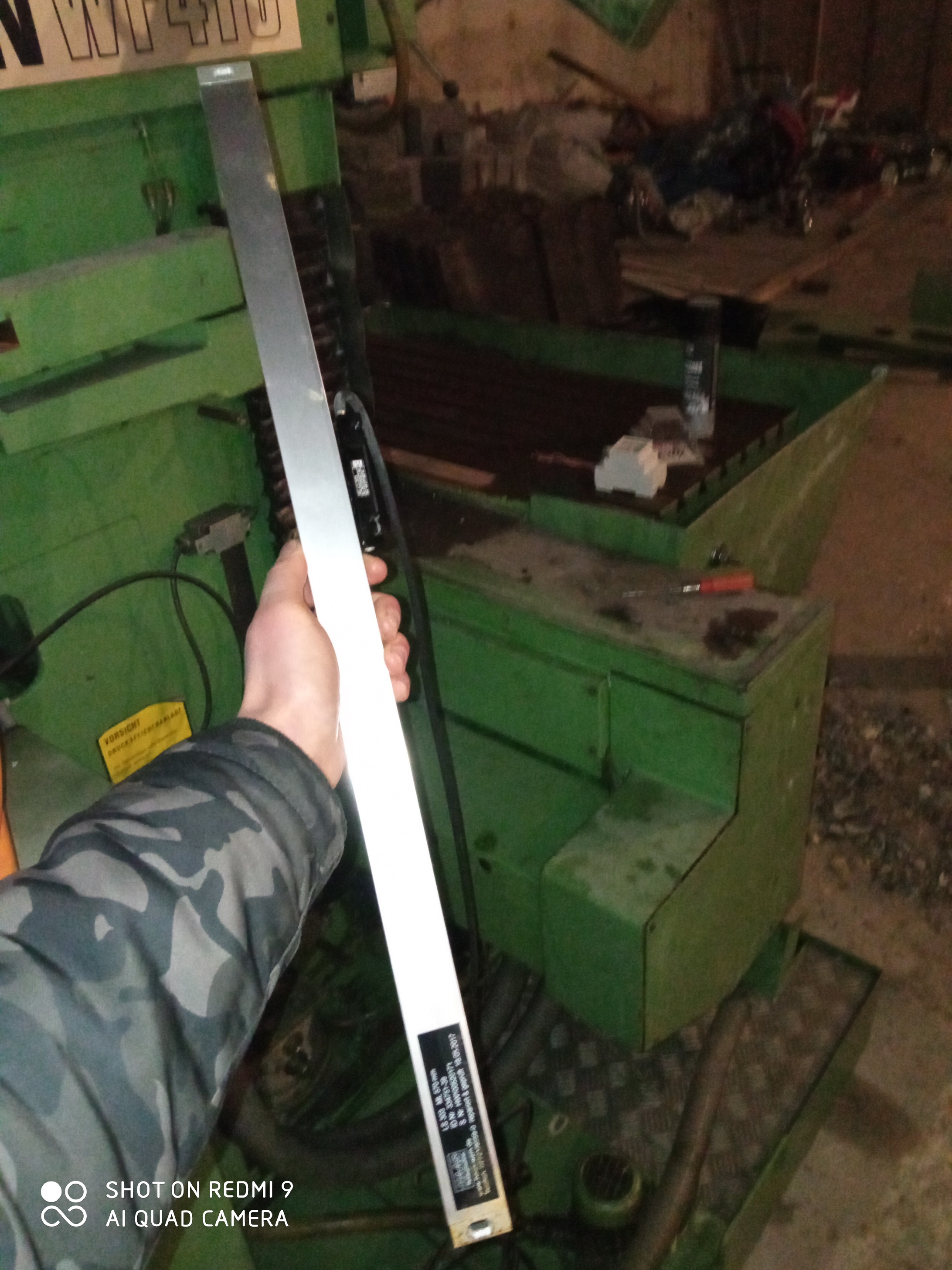

Tak chodziło mi o położenie głowicy względem listwy szklanej. Jak otworzyłem liniał i spojrzałem na budowę to zobaczyłem, że łożyska wózka i sprężyny go pozycjonują tak jak napisałeś.
Mój liniał chyba nie był wcześniej otwierany bo był zabezpieczony klejem po obydwu stronach i nie było śladów otwarcia- dopiero ja rozerwałem silikon po jednej stronie - uważałem żeby nic nie wpadło z resztek uszczelnienia.
Otwarłem liniał według zaleceń- wszystko przebiegło bez komplikacji, wyjechałem wózkiem. Nie będę opisywał, bo już bardzo dokładnie Roman opisałeś mi to- dziękuje.
Wózek wygląda na nieuszkodzony, listwa szklana nie ma pęknięć, ale nie ściągałem gumowych osłon listwy szklanej tak jak na filmiku bo silikon po jednej stronie ją jeszcze trzymał i dałem radę wyczyścić z gumowymi osłonkami wózka w liniale. Brudu była mało - niewiele jak choćby wcale ale coś tam na szmatce zostało. Później przedmuchałem sprężonym powietrzem, żeby usunąć resztki włókien jak zostały a coś tam było. Głównie skupiłem się na dokładnym wyczyszczeniu listwy szklanej i głowicy.
Pokazuje zdjęcia z czyszczenia. Może dostrzeżecie jakieś nieprawidłowości - uszkodzenia mechaniczne. Liniał już zmontowany, szczerze wątpie żeby mu to coś pomogło ale jutro spróbuje uruchomić maszynę. Na początku myślałem że wózek skrzywiony, bo widać te 2 sprężynki które go pozycjonują są w różnych pozycja- jedna bardziej naciągnięta druga mniej (widać na zdjęciach).
