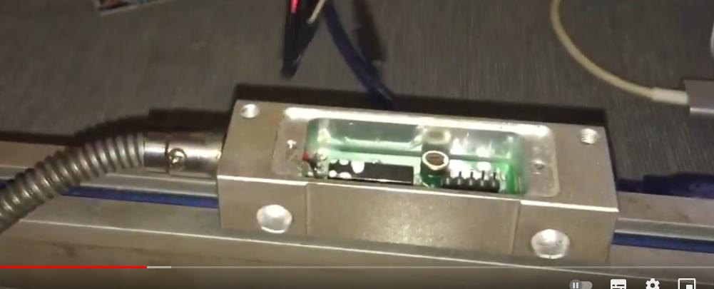

linial LS 303 570mm

Post napisał: RomanJ4 » 08 gru 2021, 14:19
Aluminium wózka trochę przyśniedziałe (białe plamki), więc albo zaśniedziało ze starościi wilgoci w powietrzu, ale być może, że dostała się tam emulsja, i elektronika mogła się uszkodzić (sam skaner, albo przetwornik/złącze w puszce wózka tam gdzie idzie płaska taśma od skanera) jeśli tam jest(większość ma)...
Jeśli listwa szklana cała i oczyszczona, to raczej nie jej wina...
można też dać do naprawy, pewnie taniej wyjdzie...
np
https://rgbrepairs.pl/pl/ekspresowe-nap ... 1sEALw_wcB
http://www.mikrotest.pl/index.php/serwi ... ych-czesci
https://system3d.pl/serwis-linialow-enc ... nhain.html
itd

Re: linial LS 303 570mm
Post napisał: majec93 » 08 gru 2021, 15:44
Byłem dzisiaj przy maszynie ale zabrakło mi podkładek żeby przykręcić suwak do ramienia od osi napędu Z. W ogóle zauważyłem że te śrubki nie były tam wkręcone tylko WŁOŻONE bez podkładek z tyłu także i tak musiał wyskoczyć błąd bo tam był ogromny luz pare mm. O 19 mój wspólnik ma mi tam pomóc coś latarką przyświeci przytrzyma kluczem jak będzie trzeba. Rozmawiałem z jednym Panem od naprawy liniału to powiedział że zregeneruje jak nieuszkodzony mechanicznie 800zł.
