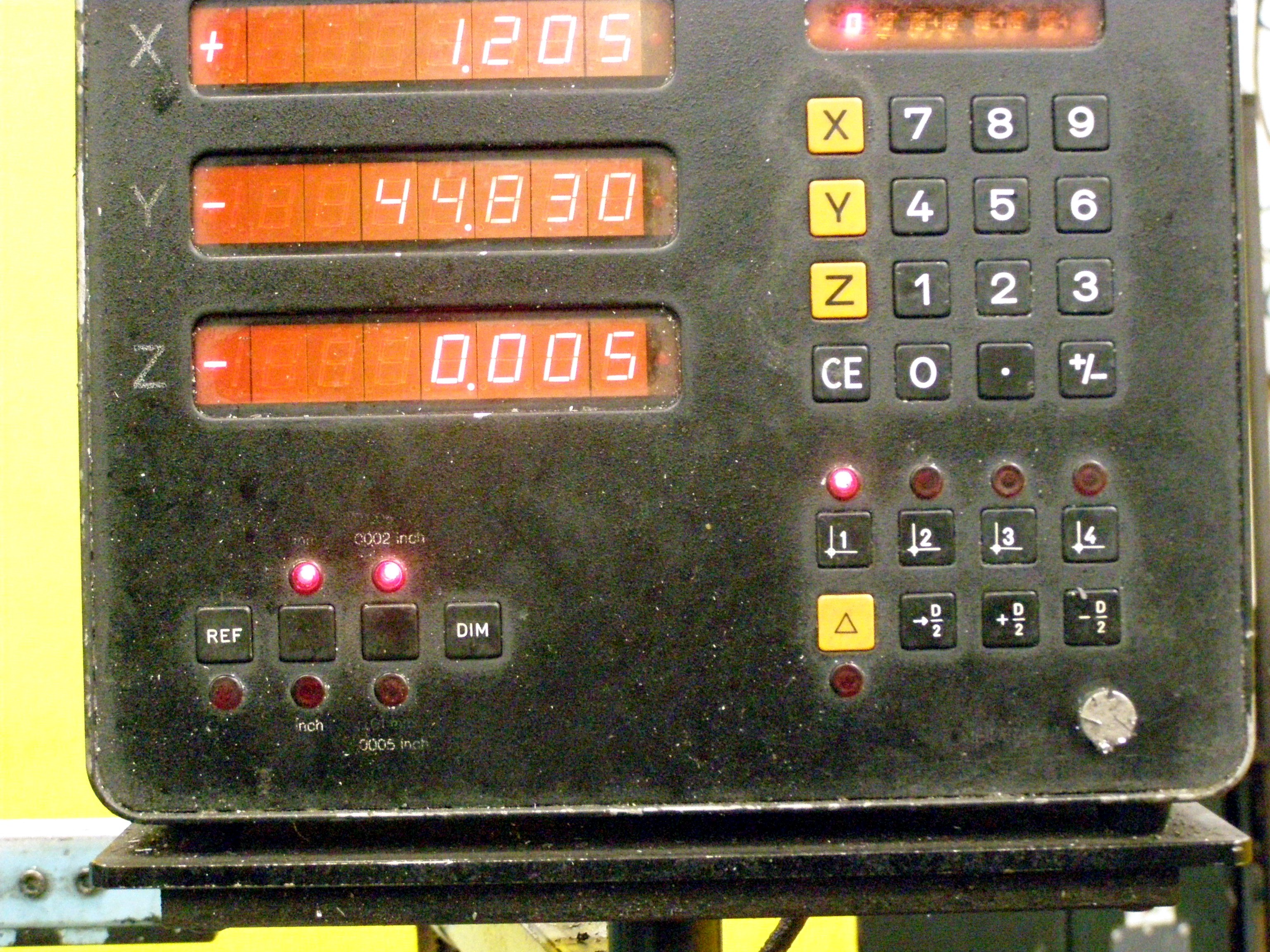

Obecnie pracuje na frezarce do metalu produkcji francuskiej ale dość leciwej. Starej ale nie zajeżdżonej. Dzisiaj pojawił się problem z wymiarami. To znaczy jak kręcę korbami ma wyświetlaczu cyfry przeskakują ale jak chce wyzerować wymiary na któreś osi i przyciskam klawisze do zerowania nic się nie dzieje - wymiary pozostają. Spisałem z tabliczki znamionowej to co mogłem:
Johanne Haidenhan
VRZ 745 BG2
nr. ident.226149 02
s. nr. 170 269 2A
Stało się to dzisiaj po południu. Do tej chwili cały ten układ działał prawidłowo. Może ktoś coś doradzić? Z racji tego, że odchodziłem od tej maszyny to może ktoś coś nacisnął? Może ktoś ma dokumentacje do tego układu lub wie skąd ją ściągnąć?. Może trzeba to w jakiś sposób zresetować - wyłącznikiem już próbowałem i nic nie dało? A może po prostu trzeba to jakoś ustawić?

pokaż zdjęcie pulpitu. Nie wykluczone, że włączyłeś jakiś przycisk, który uniemożliwia zerowanie (np praca absolutna, albo wszedłeś w tryb przeliczania)

Jest to mała czarna skrzyneczka tak około 300 x 300mm. Po lewej stronie (stojąc przodem do tej skrzyneczki) umieszczone są wyświetlacze osi - na górze x niżej y i na końcu z. Wyświetlacze są czerwone. Po prawej stronie umieszczone są klawisze zerowania osi w kolorze pomarańczowym lub bardzo podobnym. A obok tego umieszczona jest klawiatura numeryczna koloru czarnego wraz z klawiszem ctrl. Nad klawiaturą numeryczną są cztery jakieś lampki lub diody lub jakieś wyświetlacze. Poniżej są jakieś klawisze funkcyjne z oznaczeniem kątów.
Przepraszam ale zdjęcia niestety nie mam w tej chwili. Na pewno ten system nie jest nowy bo wyświetlacze są segmentowe i to wszystko jest dość brudne. W sieci nie znalazłem nic podobnego - wszystko nowe lub super nowe.

Tutaj:
https://content.heidenhain.de/doku/oma_ ... index.html
Ponoć są instrukcje, ale na teflefonie nie chcą mi się wyswietlac.

Niestety nic z tego nie rozumiem ponieważ jest napisane w języku angielskim technicznym. Dodatkowo plik jest "za hasłowany".
