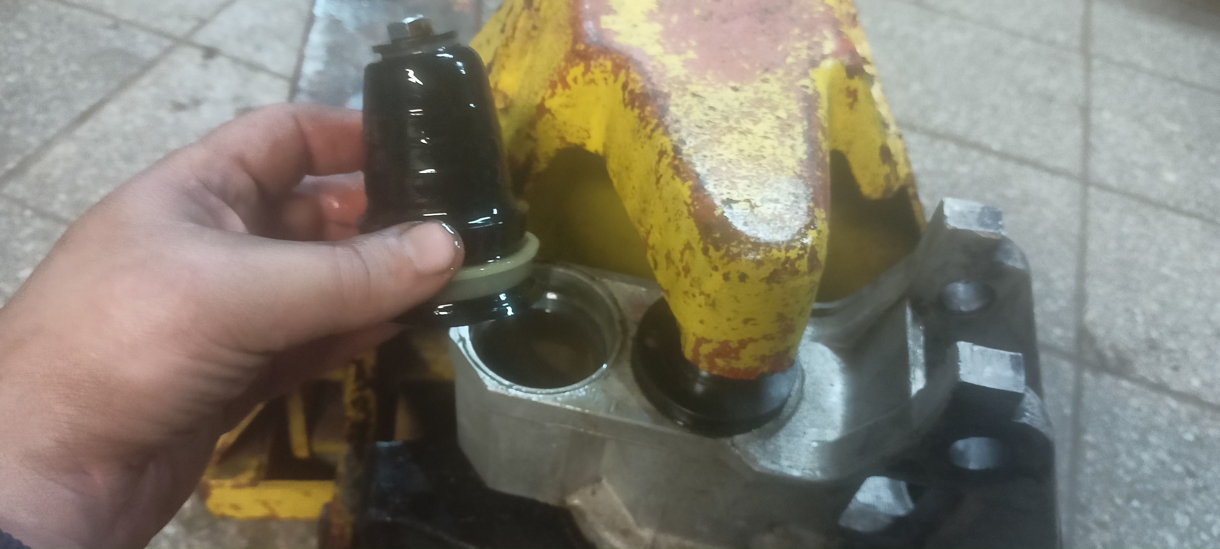

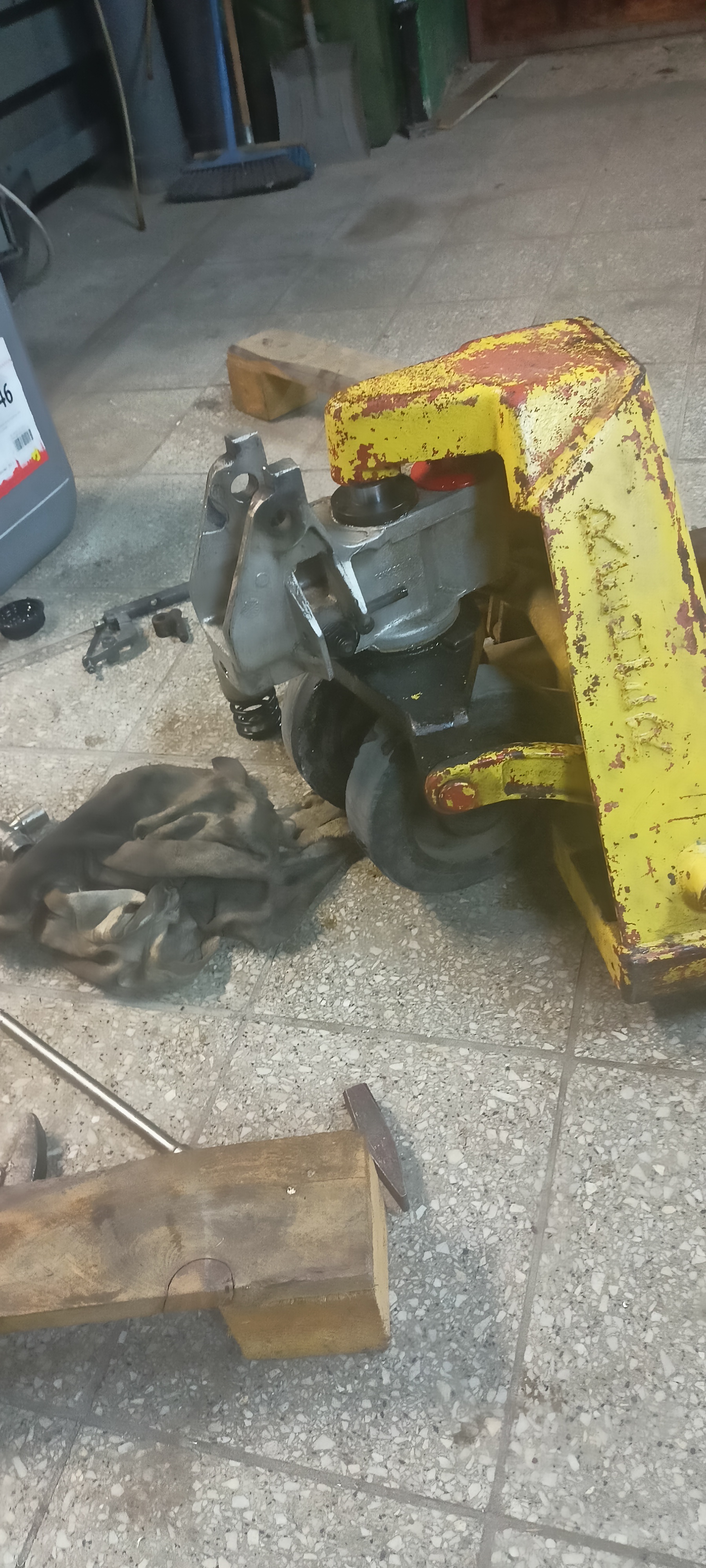

Mam problem z moim paleciakiem , przy podnoszeniu z każdym ruchem dyszlem coraz mniej podnosi aż do momentu , ze podnosi kilka mm. Zauważyłem , ze jak się tak pomęczę to olej jest bardzo spieniony i wycieka przez wlew. Zarówno tłok pompy jak i siłownik suche (może jakieś minimalne zapocenia). Dziś rozebrałem pompę i zauważyłem , ze uszczelniacz zgrubny (ten na zewnątrz) jest jakiś pomęczony ale olej tam nie wypływa.Uszczelniacz ciśnieniowy (zielony) wygląda dobrze. Gdzie szukać przyczyny :?:
Czy guma ma być zamontowana jak na foto czy odwrotnie :?:

Jak dla mnie masz po prostu za mało oleju.
Ciężar po podniesieniu opada?

ciężar nie opada , ile powinno być oleju,jak się sprawdza poziom oleju ?

W instrukcji / manuału dla paleciaka powinno być podane. Jak miałem taki problem to po prostu dolewałem po troche aż zaczął podnosić w całym zakresie.

Nie mam żadnych papierów do niego ale olej jest , czy pełny stan to nie wiem. Dodam , ze już przy pierwszym ruchu dyszlem nie ma pełnego podniesienia , za drugim razem to jest już tylko polowa a następne to tylko parę milimetrów i opór pojawia się przy samym końcu.

Dla potomnych , okazało się , ze cylinder pompki był zużyty (cylinder to tulejka z tworzywa sztucznego) dorobiłem nowa i pompuje jak zły.
