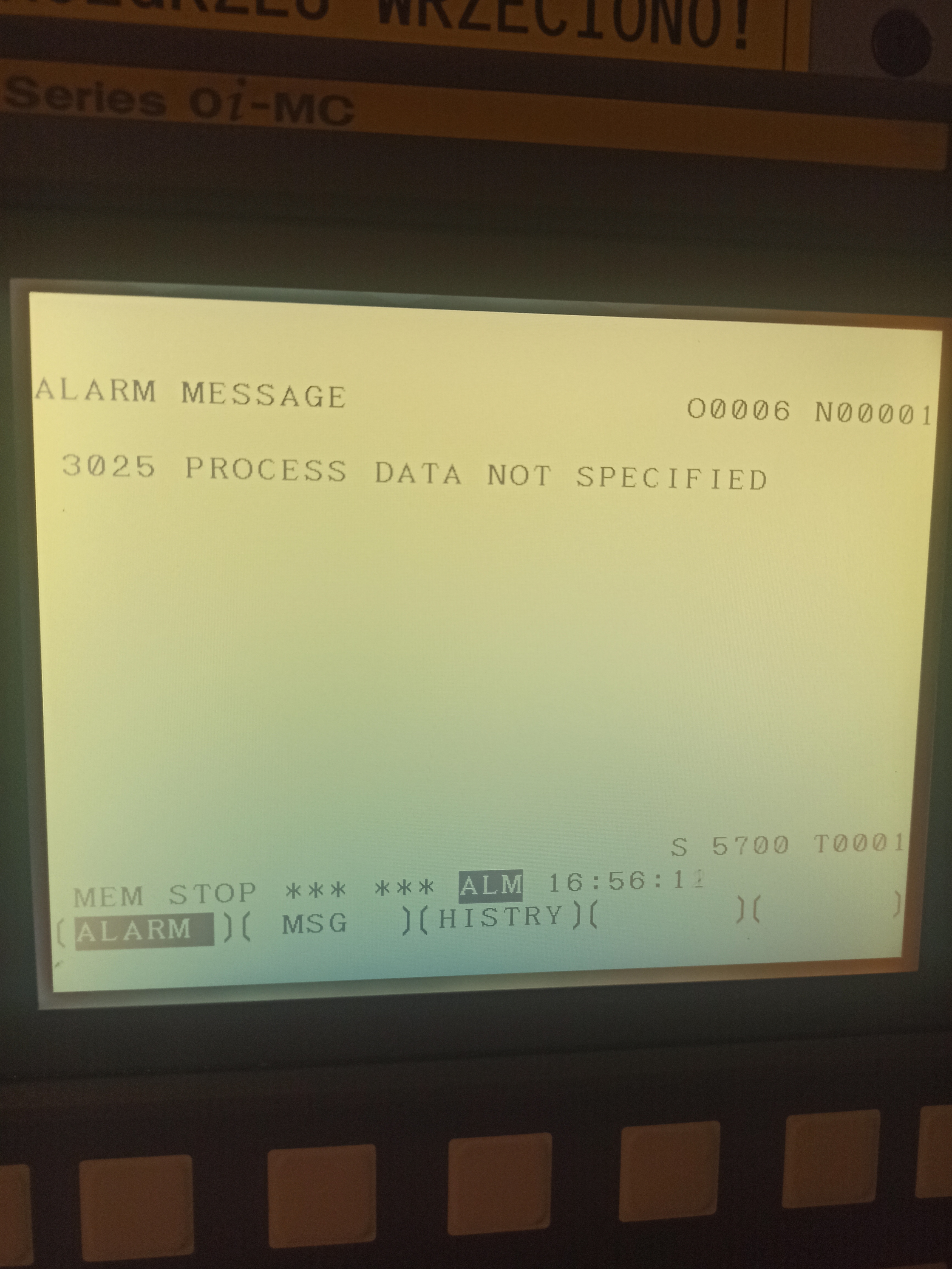

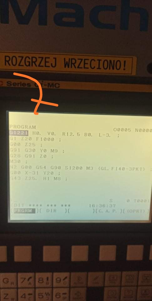

Witam, przeszukałem forum i nie znalazłem żadnych informacji na ten temat. Pacjent to frezarka 3-osiowa Duagrd na Fanuc 0i-MC.
Problem jest taki że przy programowaniu w manualu no. Planowania czy wiercenia i puszczeniu programu wyskakuje mi ten błąd :alarm 3025 jak ustawie wszystko jedzie jedna sztukę i przy ponownym uruchomienie programu już wyskakuje ten błąd. Dodam że konturowanie i z "palca" Czyli w G-kodach idzie wszystko ok.
Może ktoś miał podobny problem albo jest tutaj jakiś spec lub serwisant
Fanuc 0i-MC Alarm 3025
Problem z pod programem raz działa a raz wyskakuje alarm 3025

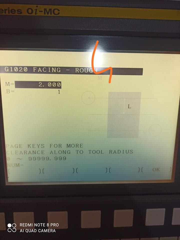

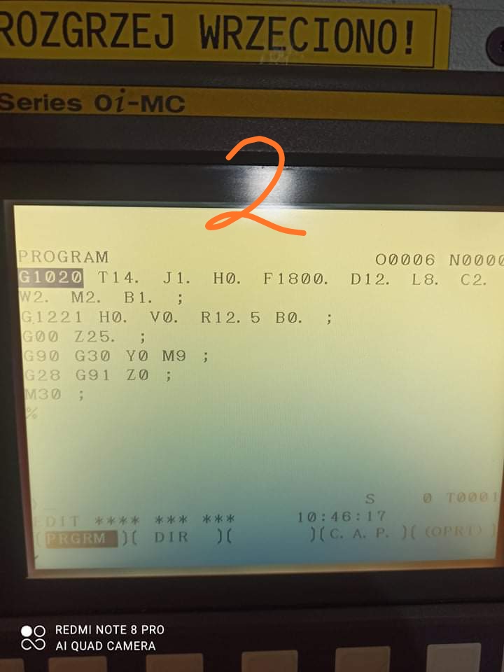

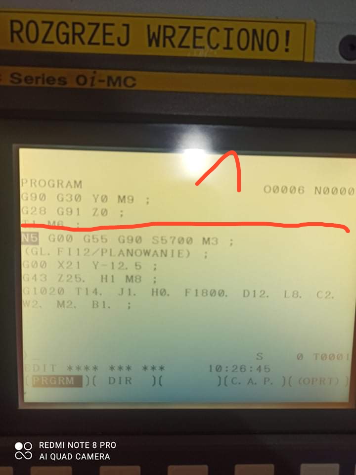

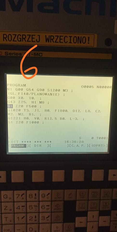

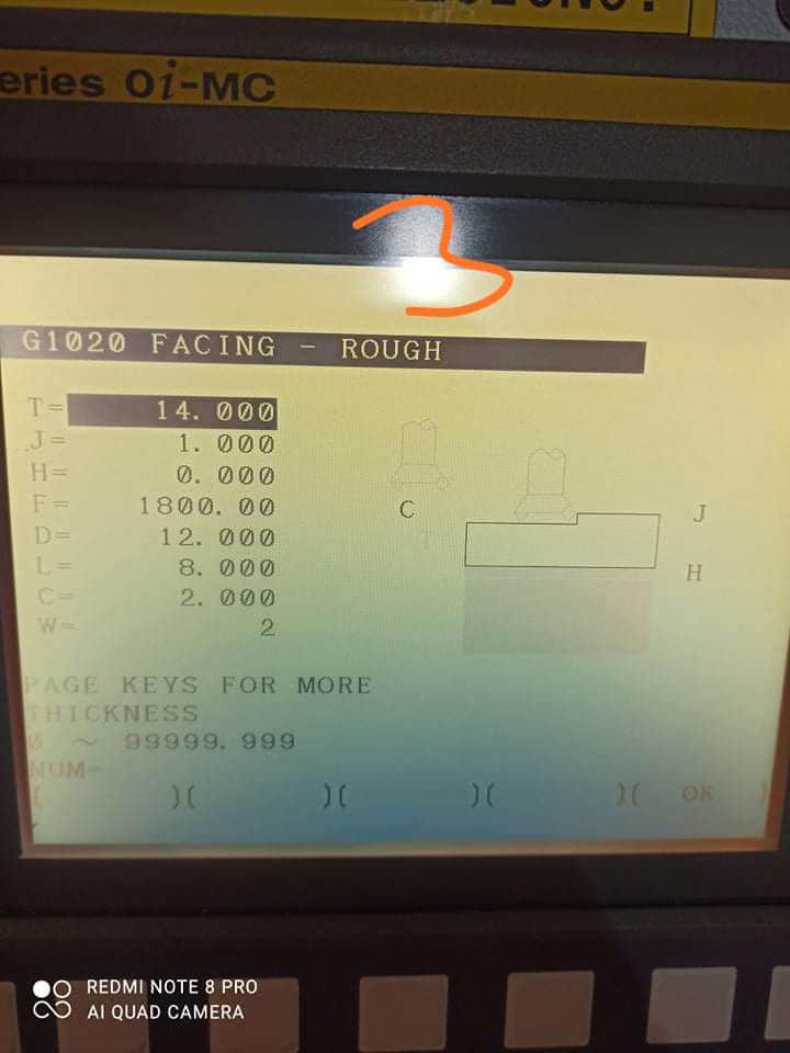

Pany może komuś się coś rzuci w oko jakiś błąd w programie może czegoś brakuje? Wrzucam zdjęcia z numerami.Ponieważ może być to blachostka. Troche zacząłem kombinować bo może brakuje jakiej współrzędnej/odwołania i dlatego wysypuje się alarm.
Więc tak w zdjęciu 1 i 2 to program pierwszy przy który wywala ten alarm i nawet nie idzie z bloku( blok po bloku zatrzymuje się przez pod programem)
Zdjęcie 3 i 4 ukazują jak zdefiniowany jest pod program
Zdjecie 6 i 7 dorzuciłem dojazd przed planowaniem na G01 z20 F1000 i odjazd na po zakończonym planowaniu G01 z20 F500
Po tym zabiegu poszło ale nie na długo bo za drugim razem wywala znów alarm. Plus taki że z bloku już idzie normalnie nie staje.
