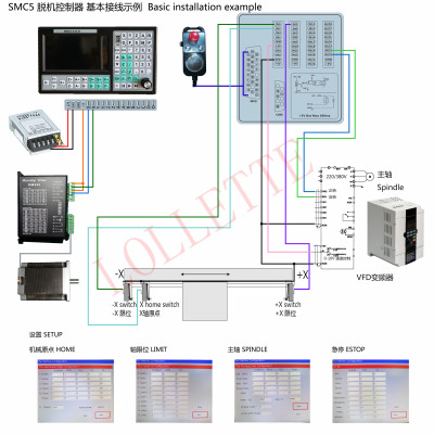

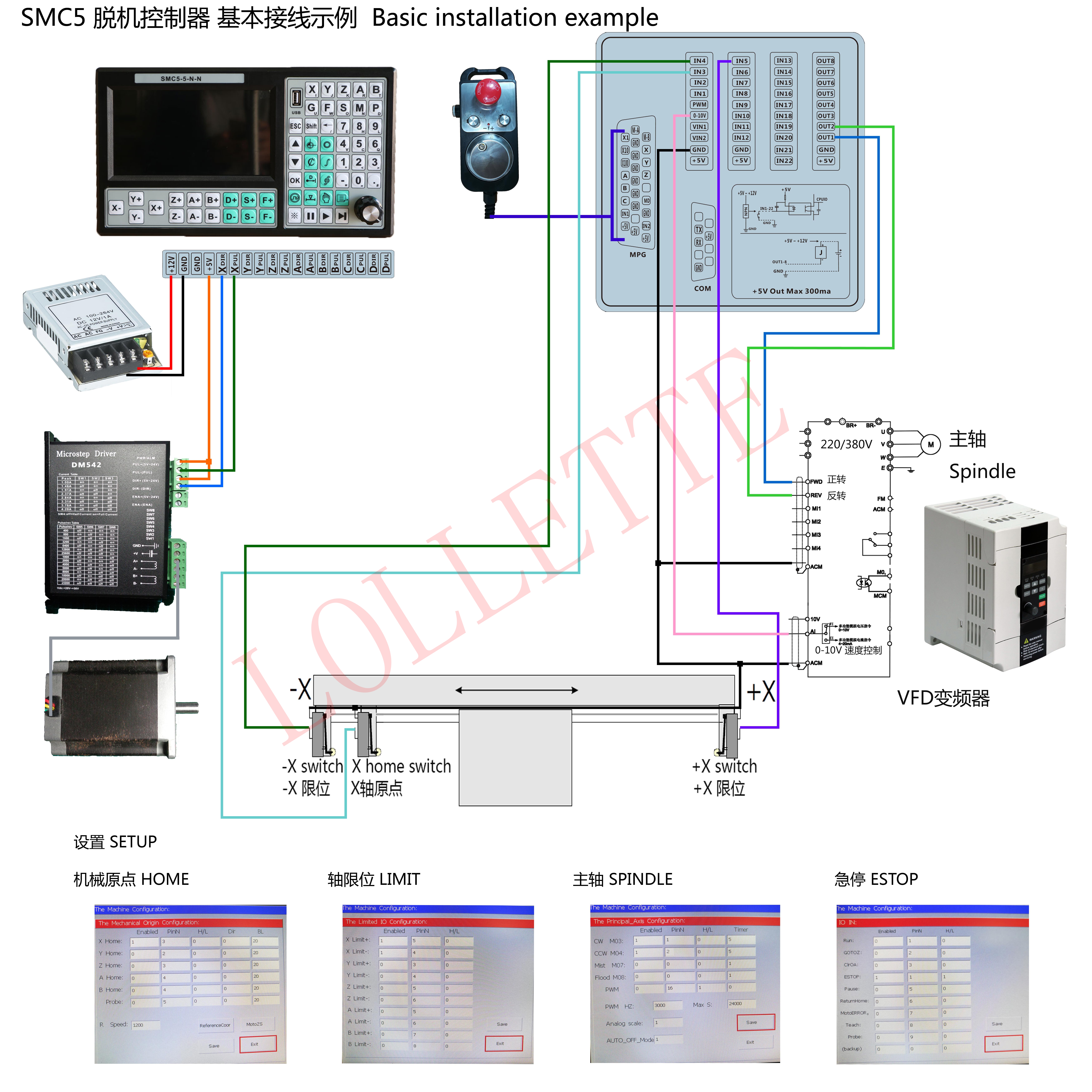

moze ktos ma jakies doswiadczenie z chinskim kontrolerem SMC5-5-N-N? Krancowki i home w dokumentacji sa mechaniczne i podlaczone pin kontrolera do GND. Napiecie pomiedzy pinem a GND ma 4.2 V, co niewiele mowi. W maszynie mam zainstalowane indukcyjne Balluff, dzialajace od 10V. Czy to napiecie podane na pin nie jest zbyt wysokie? W DDCSV dziala przy 24V, ale tutaj nie znalazlem zadnego opisu dla czujnikow indukcyjnych napiecia wejsciowego. Nie chcialbym uzywac przekaznikow ani tez stedown, bo to 15 szt dla 5 osi.
SMC5-5-N-N offline kontroler
Krancowki indukcyjne
