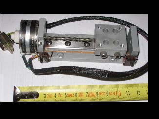

1/4" tzn że fi sruby jest 6,25 mm jest to śruba calowa.
Mam jeszcze gotowe akutatory liniowe z silniczkiem krokowym na prowadnicach THK, skok ok 50 mm fi śruby 3,5 mm , też calowe. Są gotowe u użycia , mają krańcówki i okablowanie.
trochę widać na zdjęciu.
A takie śrubki z nakrętkami to możesz kupić np tu:
http://www.motioncontrolproducts.co.uk/ ... ucts_id=49
Trzeba kupić z silniczkiem i wymontować nakrętkę która znajduje się w środku.
Ta śrubka ma fi 4 i dl ponad 100 mm

Aaaa... Sam robiłeś? Jakie są prowadnice? Skrót "THK' też jest dla mnie czymś nowym...

Nieeeeeeeeeee ..........są fabryczne a THK to jedna z wiodących firm produkujących min prowadnice.
Zerknij na link który dolaczylem do mojego poprzedniego postu , może Cię zainteresuje.
