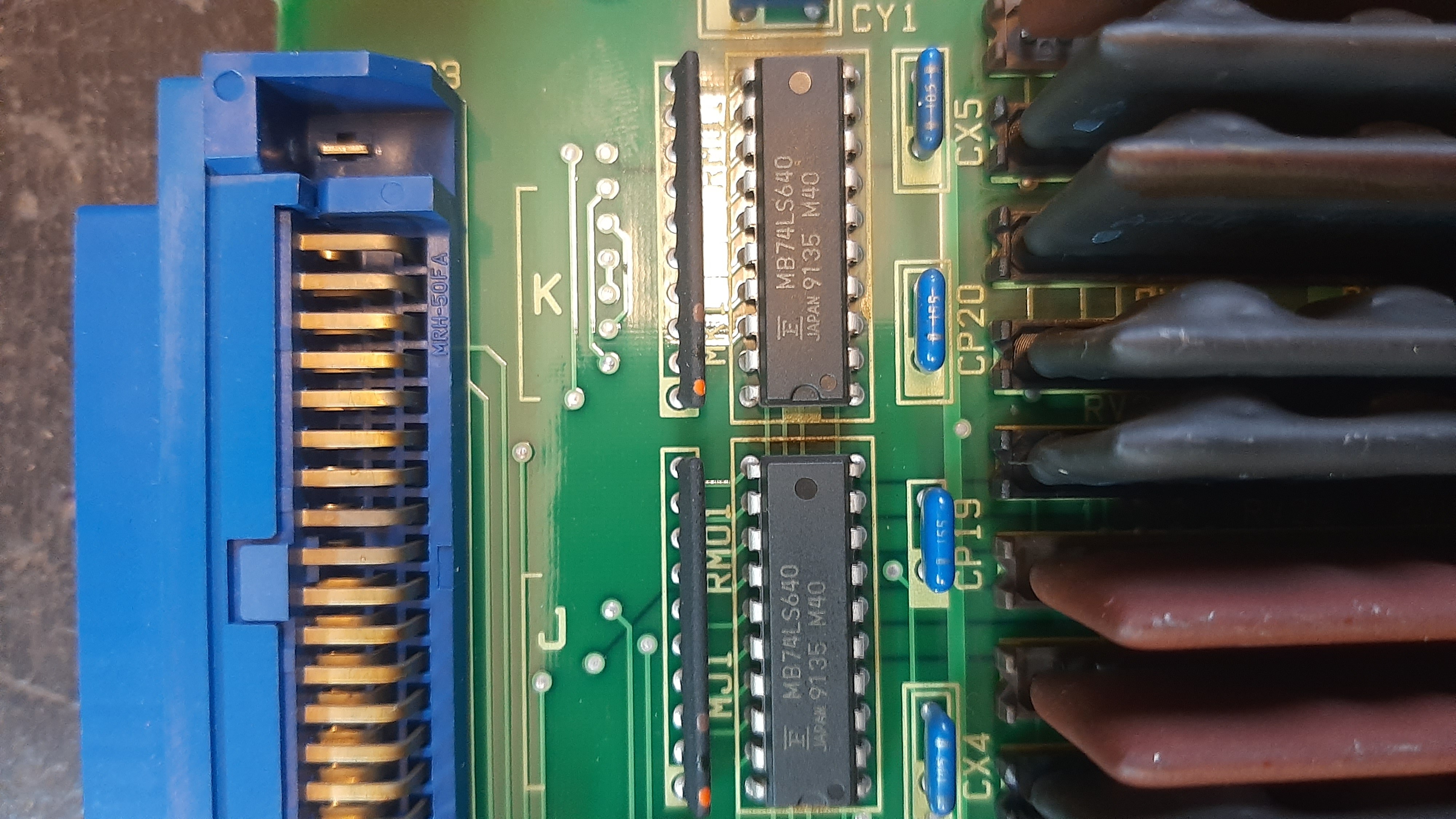

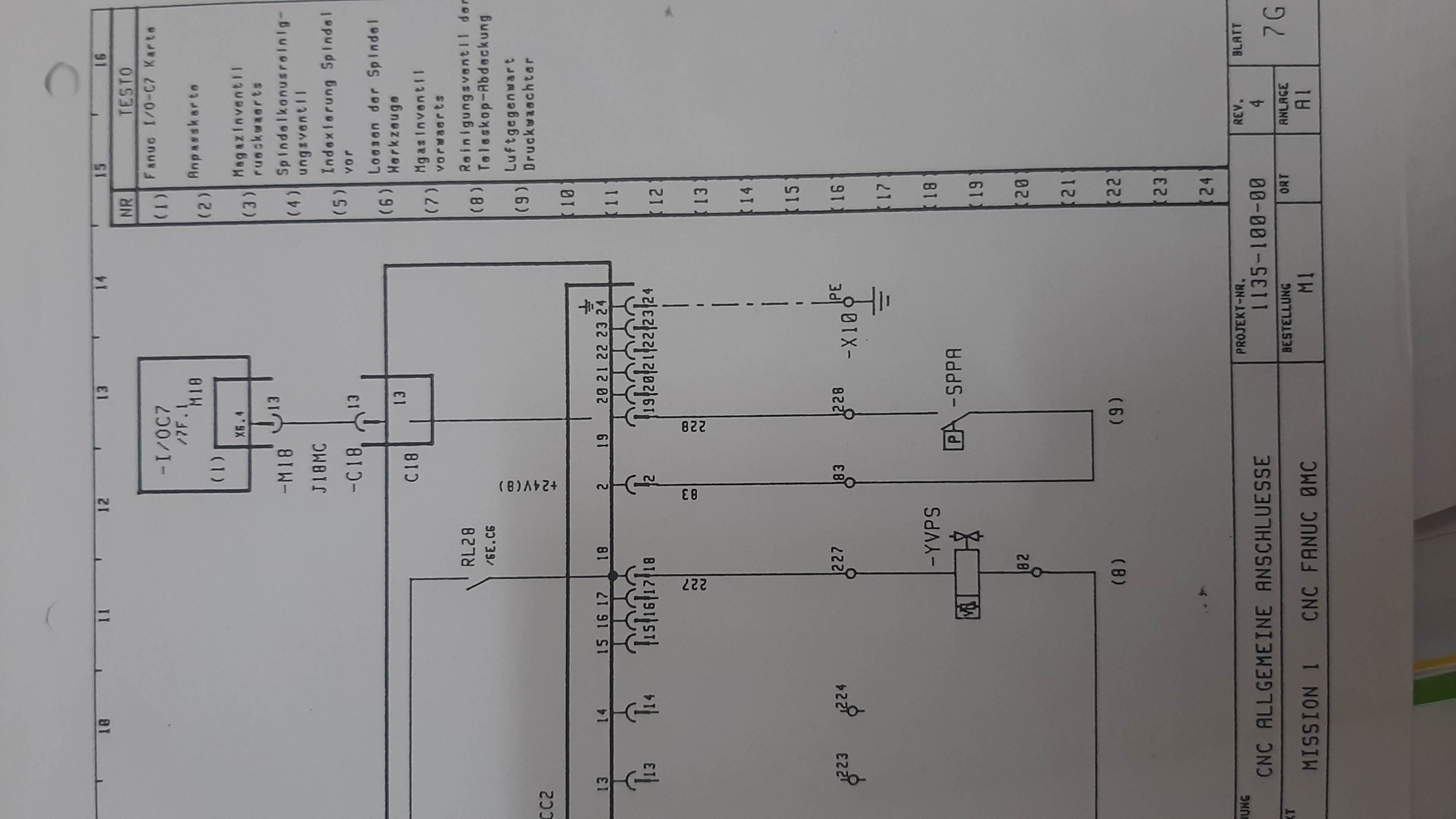

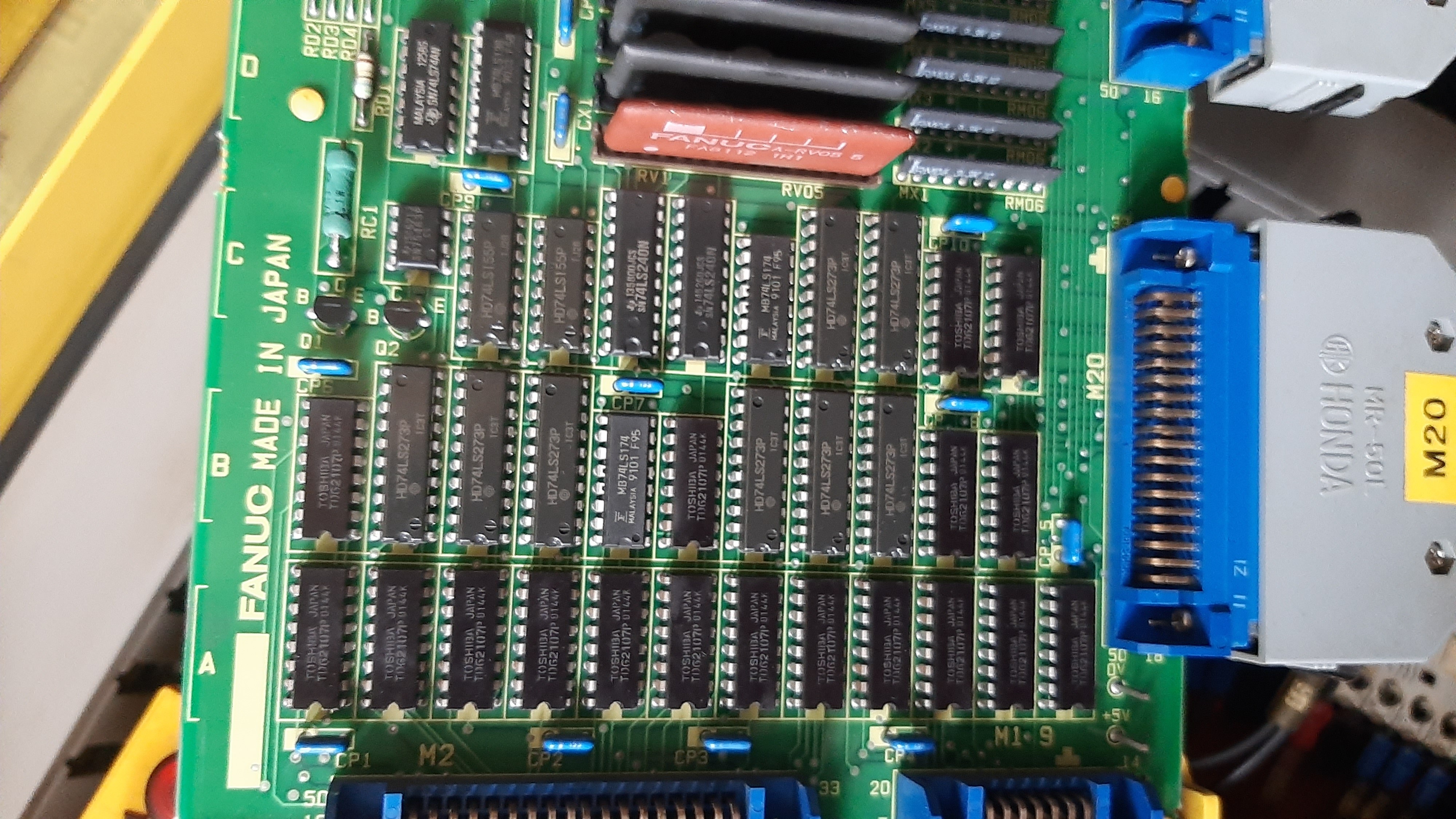

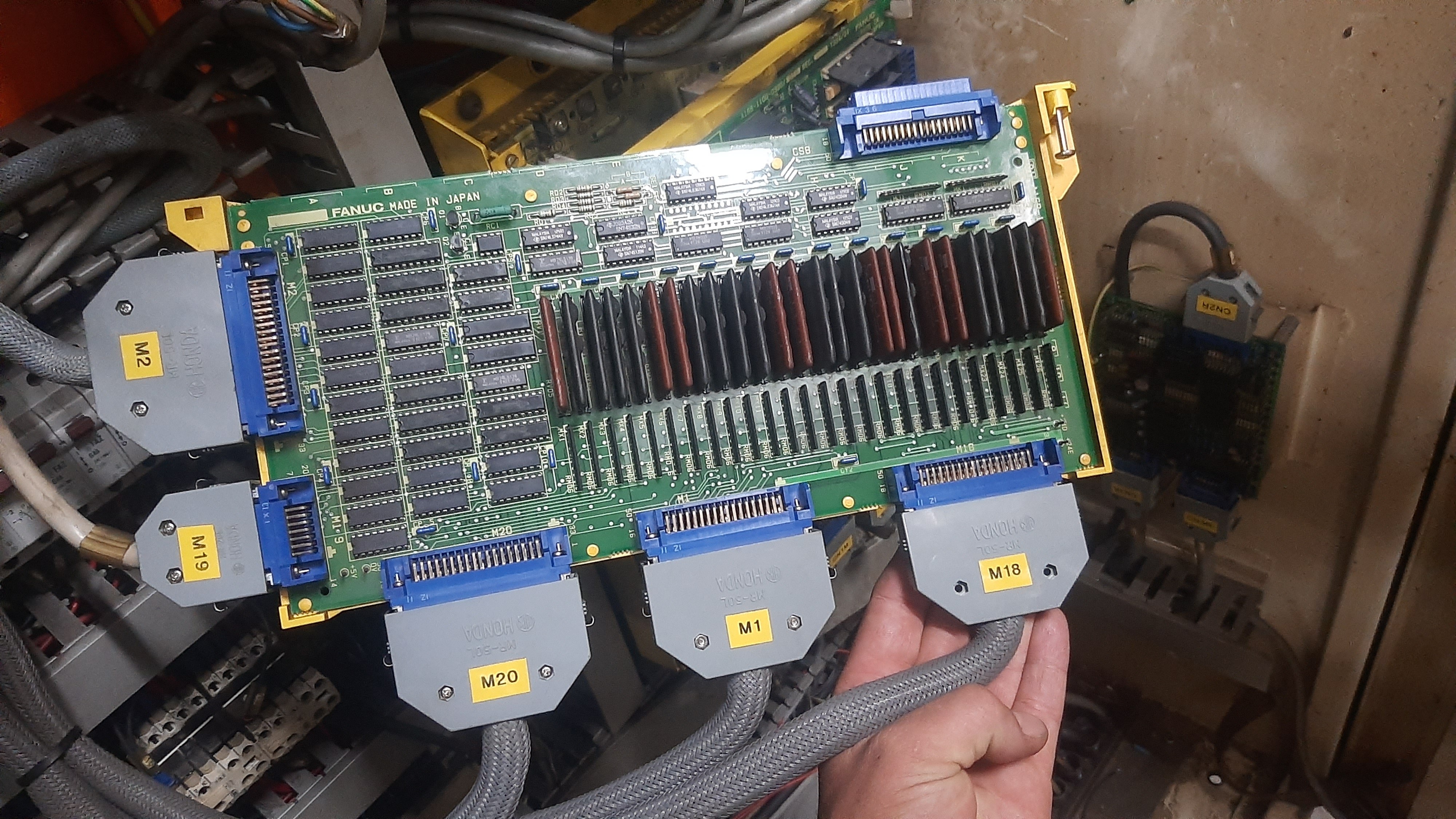

Ostatnio w mojej frezarce co jakiś czas wyskakiwał błąd zbyt niskiego ciśnienia powietrza, myślałem że czujnik miał słaby styk. Aktualnie błąd jest stały, czujnik sprawdzony, na czujnik podawane jest 24v, dalej wchodzi w kartę I/O. Napięcie dochodzi do karty. Obstawiam że coś jest nie tak z tym wejściem cyfrowym. Miał ktoś może podobną usterkę?
Myślę że samemu niewiele zdziałam więc najlepiej by było dać komuś do naprawy.
Możecie polecić kogoś kto naprawia taką elektronikę?
Nr. Karty A16B-1212-022

To prosta płyta oparta o układy logiczne.
Proponuje podejść do byle jakiego kumatego elektronika, pokazać mu na który pin przychodzi sygnał z czujnika i niech wymieni układ na tym wejściu.
Jak dobrze pamiętam to plyty te zbudowane są na ukladach texasa a dystrybutorzy w PL nie chcą ściągać układów w ilosciach mniejszych jak 1000szt. wiec kupno układu w DE lub GB. Koszt 1szt. z wysyłką był mniej niż 100zł gdzie sam układ <10zł...

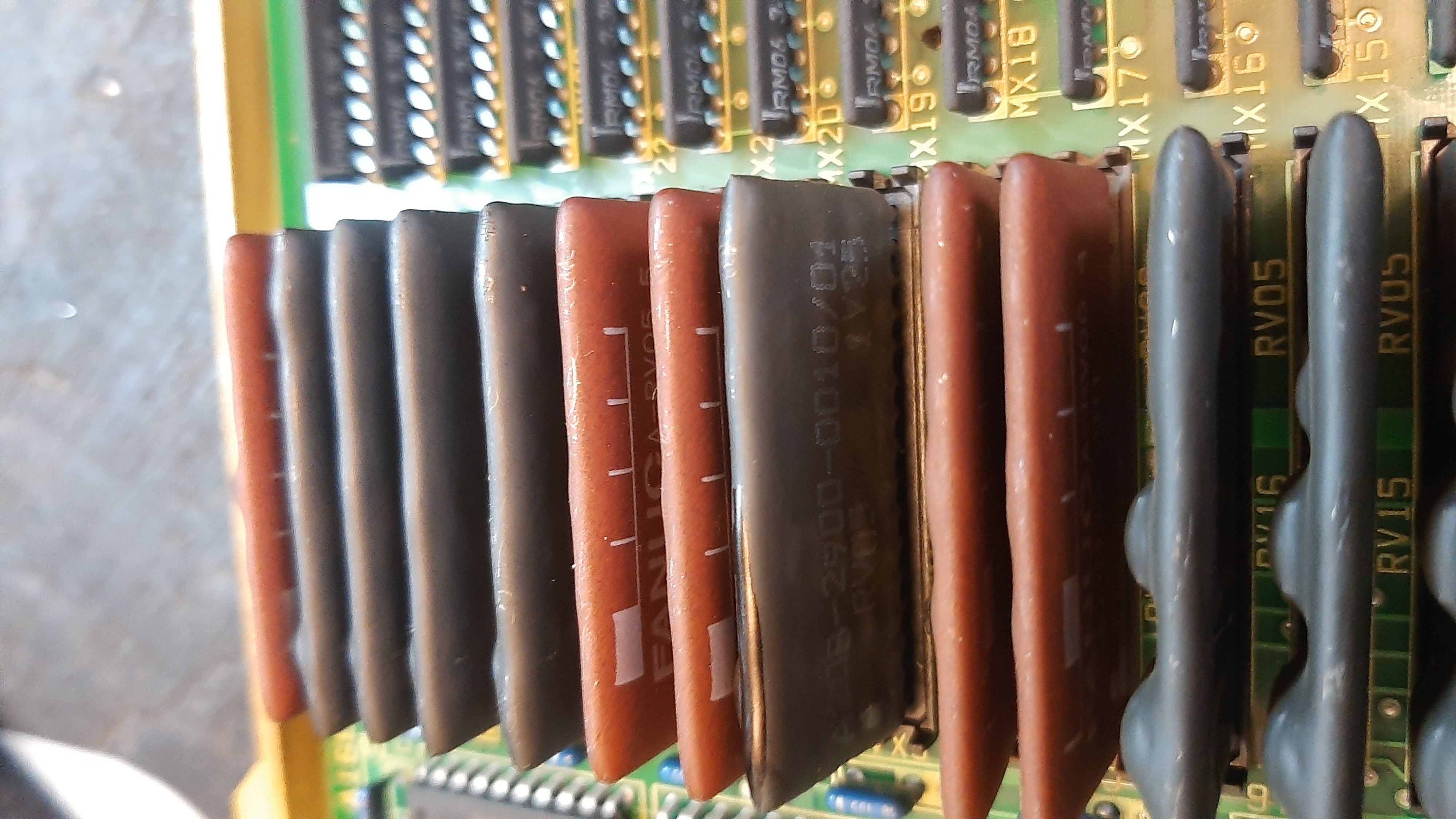

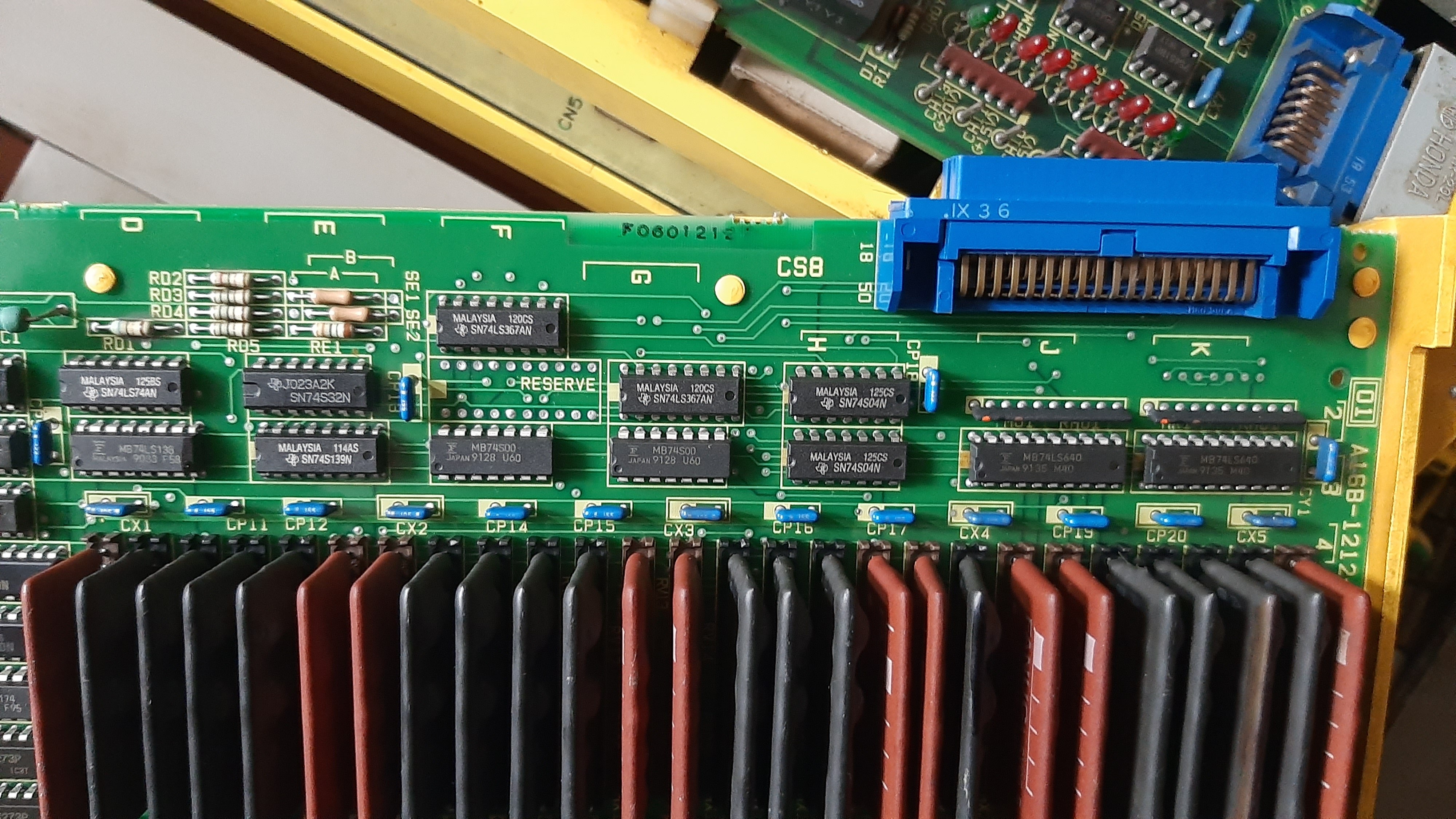

Dzięki za odpowiedzi, próbowałem prześledzić to wejście, i ten pin trafia do układu fanuc RV05, schematu tego nie udalo mi się znaleźć(wygląda to na płytkę zalaną jakimś tworzywem)

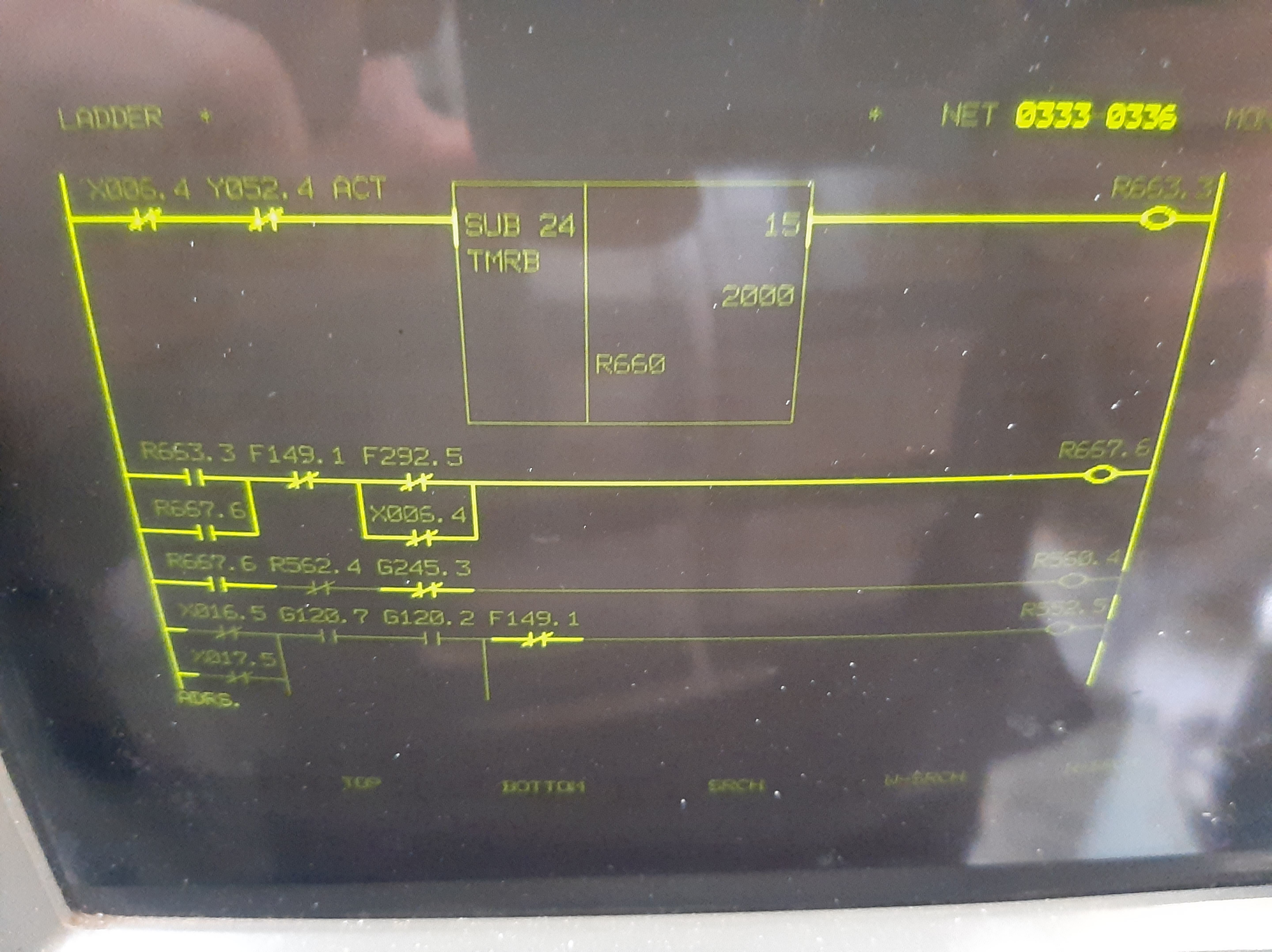

System widzi to wejście?
Masz drabinkę plc?

Post napisał: Filipson » 24 wrz 2021, 12:21
Drabinka jest
Nie wiem czy dobrze sprawdzam, na schemacie jest zapisane jako wejscie X6.4 , po przerwaniu obwodu w drabince nic się nie dzieje. X6.4 znalazlem tylko w 2 liniach.

Problem rozwiązany!!!
Dzięki wszystkim za odpowiedzi, podmieniłem tę hybrydę RV05 z inną której pin 1 był wolny i działa :)
Jak uda mi się dorwać nową to spróbuję skuć to czym jest zalane i wrzucić schemat

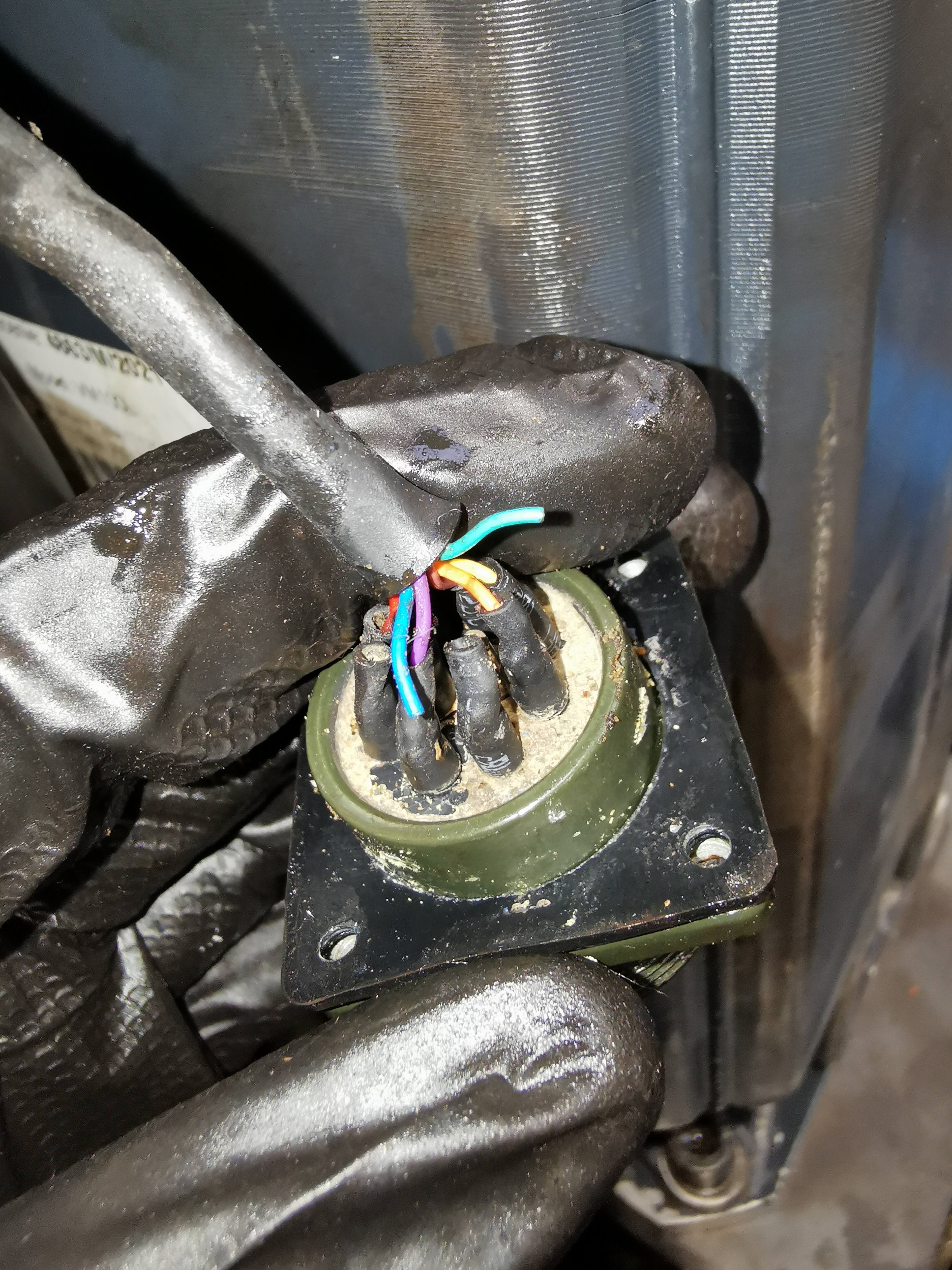

Przypadek sprzed miesiąca dosłownie. Silnik wrzeciona zalany chłodziwem, po odkręceniu puszki przyłączeniowej wylało się ze 100ml chłodziwa. Silnik działał, ale po 15-30 minutach pracy wyrzucał różnicówkę.
Po powrocie z RGB (suszenie i czyszczenie silnika) błąd enkodera. Gniazdo enkodera wyglądało tak:
To żółte to oczywiście zaschnięte, nie wyczyszczone chłodziwo. Przylutowałem dwa urwane przewody, dalej ten sam błąd. Silnik wrócił do RGB.
Oczywiście enkoder jakiś egzotyk, po dwóch tygodniach dojechał do RGB, wymienili, ma działać. No nie działa.
Trzecia wizyta w RGB, coś tam poprawili. Niestety objawy dalej te same, skończyło się na serwisie producenta maszyny.
