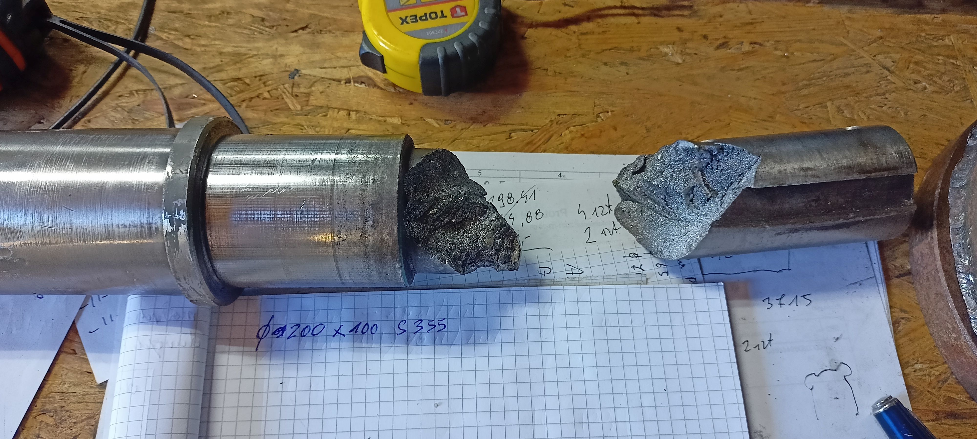

Trafił do mnie człowiek z problemem ukręcającej się osi rębaka do drewna. Oś w miejscu gdzie się ukręca ma ø 45mm i ponoć już druga się ukręciła w tym samym miejscu. Wykorbienie ma +/- 50cm długości wiec dźwignia zacna , prędkości obrotowej to nie ma tam żadnej (ok. 5-10 obr/min). Jako , ze nie miałem do czynienia z takimi ustrojstwami to pytam was czy może za cienka ta os :?: no i z czego zrobić nową , zwykłe S355 wystarczy :?: Po oględzinach konstrukcji widzę , ze można zwiększyć ⌀ osi do 55mm.

a wszystko tam jest osiowo i nie ma czegoś takiego, że chodzi to nie w osi cały czas? Jest cały czas naprężone i po prostu mamy zmęczenie materiału. Kiedyś miałem przypadek, że bijące koło pasowe urwało wałek przy silniku.

Wykonanie tego urządzenia to straszna partyzantka . Miałem przetoczyć otwór we flanszy która jest na tej urwanej osi , po wycentrowaniu jej u uchwycie bicie na ⌀ 180 to ok. 10mm :shock: . Wiec zapewne tu problem. Musze zrobić nowa os i flansze , przeprojektowałem os i teraz w najmniejszej średnicy ma 55mm . Na os S355 wystarczy :?:

Na pewno nic z S na początku, cokolwiek, co ma znany skład będzie lepsze.
To pękniecie wygląda na działanie karbu- trzeba dać większy promień na łączeniu stopnia i walca i rowek nie może dochodzić do samego stopnia.

Jeżeli jest tak mała prędkość to musi być duży moment. Urwanie wału raczej nie jest efektem zmęczenia materiału a przekroczeniem wytrzymałości. Pękło przy uskoku i kanałku bo tam wał był najsłabszy ( i pewnie jeszcze od strony napędu). Co ten rębak rąbie? Do drewna obroty są dużo większe. Czy jest możliwość zablokowania? Myślę, że ten wał trzeba jak najbardziej wzmocnić. Jak największe średnice i możliwie najbardziej wytrzymała stal.

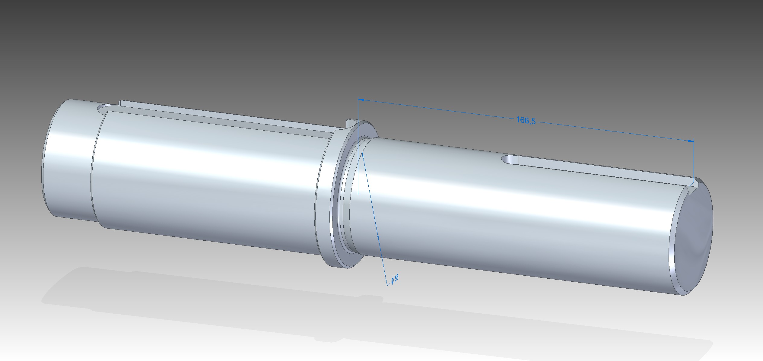

Przeprojektowałem os i teraz nie ma żadnego uskoku , dodałem podcięcie dla pewności (bo go nie było). ⌀ pod łożyska i flasze do której jest przymocowane wykorbienie zwiększyłem z 45 do 55mm. Od kołnierza na środku w prawo to cześć walu która wystaje z reduktora , patrząc od lewej najpierw są łożyska a potem flansza . Nowa flansza będzie miała szerokość 100mm . Zastanawiam sie czy dodatkowo nie dodac od czola walu śruby z duza podkładka do dociśnięcia flanszy :roll: . Czyli szukam 40HM na os.

Post napisał: Steryd » 04 wrz 2021, 14:17
Będziesz to szlifować?
Dodane 20 sekundy:
Jak już, to 40HM
