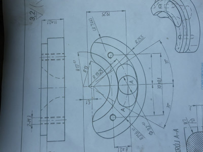

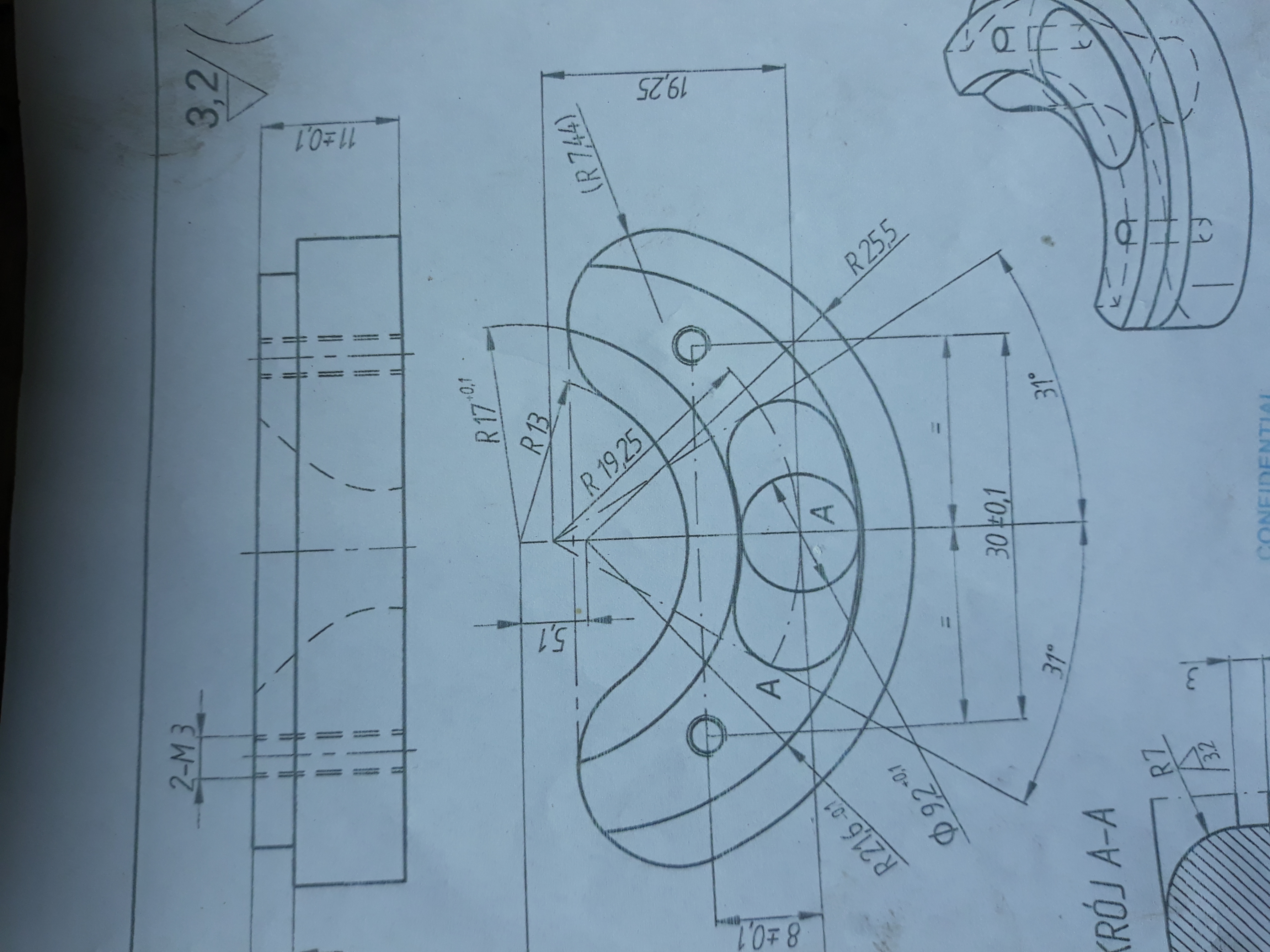

Witam. Potrzebuję pomocy z napisaniem programu. Muszę wyfrezowac pewien kształt o promieniu R i długości. Z tym że potrzebuje aby po każdym przejściu i obniżeniu z-0.5, kontur się zmniejszal i powstawało coś na kształt lejka.

.... Muszę wyfrezowac pewien kształt o promieniu R i długości. Z tym że potrzebuje aby po każdym przejściu i obniżeniu z-0.5, kontur się zmniejszal i powstawało coś na kształt lejka.
To tak nie działa.
Jak chcesz program makro , to musisz podać więcej danych (patrz; post forumowicza -=JaNeK=- )
otwor-po-stozku-t58950.html#p438723
..... , a najlepiej w/g rysunku zrobić model 3D i wykonać obróbkę w CAM

Nie masz Cama jakiegoś? To jest minuta roboty, teraz to już mało kto z ręki takie programy pisze, przecież to ogromna strata czasu.

Nie stoi Ci może gdzieś w kącie maszyna ze sterowaniem Heidenhaina? To byłoby jakieś 5-6 linijek.

Jakby Ci się udało opisać wygiętą fasolkę, najlepiej jeszcze z kątem, to będzie pikuś. Ale w Haasie, to szybciej, łatwiej i ładniej będzie w camie.
