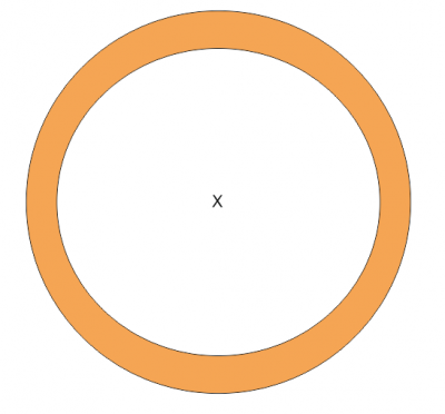

Witam, zaczynam przygodę z CNC i nie mogę poradzić sobie z jedną sprawą. Mianowicie chciałbym wyfrezować kieszenie (pomarańczowe pole na załączonym zdjęciu). Po wrzuceniu projektu do cncGrafa frezowanie zawsze odbywa się od krawędzi do środka obiektu (na obrazku "x"). Czy można w Corelu zbudować obiekt tak aby cncGraf wyfrezował pomarańczowe pole, od krawędzi zewnętrznej do krawędzi wewnętrznej?
Projekty tworze w Corelu i eksportuję do pliku plt.
Z góry dziękuje za jakąkolwiek pomoc.

Pierwsza sprawa, to napisałeś pytanie tak, że trudno zrozumieć o co pytasz (przynajmniej ja nie rozumiem). Czy to znaczy, że nie frezuje kolorowego pola?
Generalnie rysunek w jakimkolwiek programie byś go nie narysował jest przetwarzany na g-code przez program CAM, więc tam szukaj rozwiązania.

Pliki PLT są to pliki przeznaczone do ploterów. Niestety frez będzie podążał dokładnie po linii którą narysowałeś. Nie będzie frezował po jej wewnętrznej czy zewnętrznej stronie. Jeśli mi podasz dokładne wymiary swojego kółka, i grubość materiału w którym chcesz frezować mogę Ci to narysować. Ja używam do tego celu ArtCam 2011, i zapisuje pliki do formatu *.nc zawierającego G-Code. Jak dla początkujących - polecam ten program.
