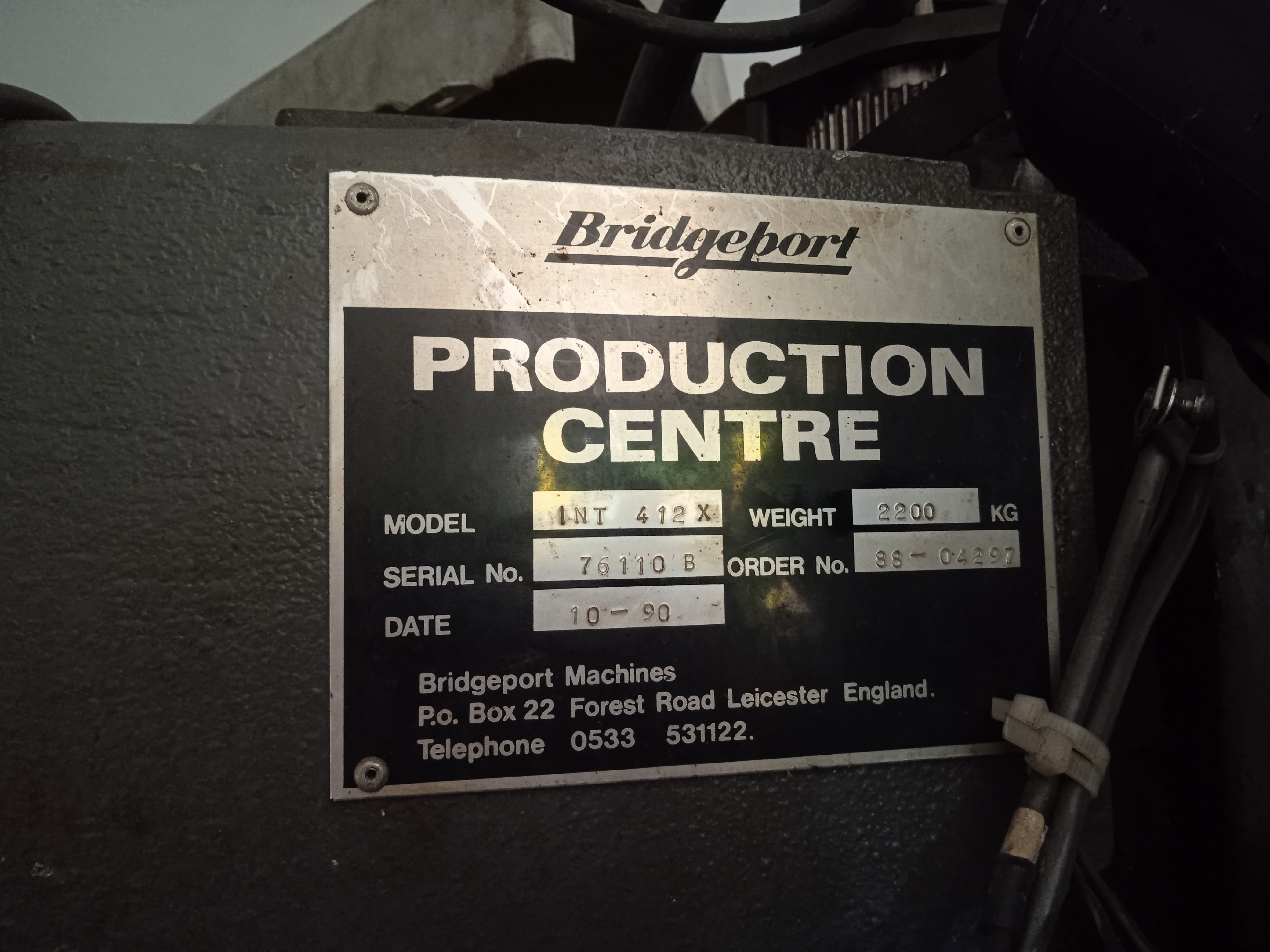

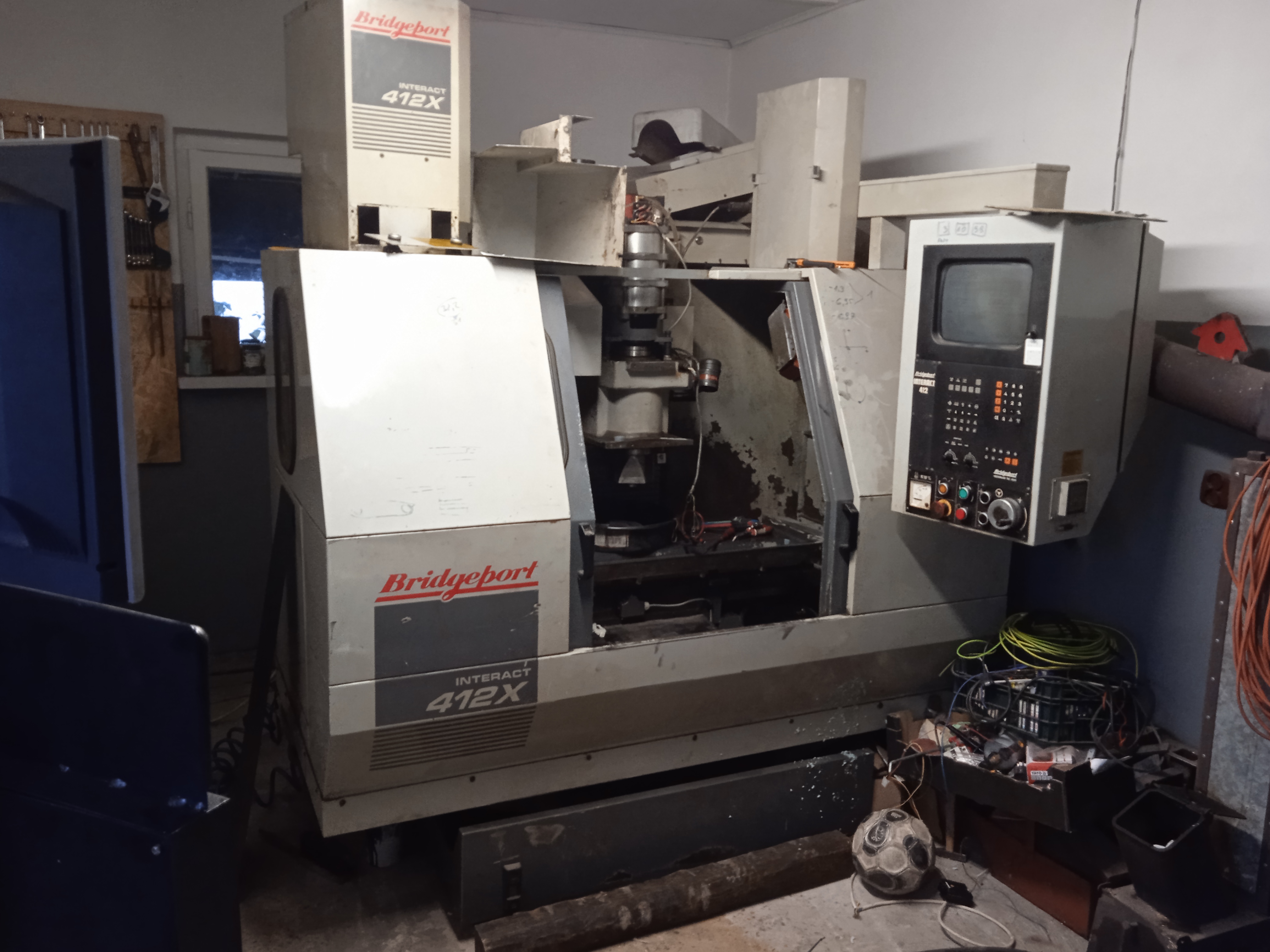

Witam. Będę przerabiał sterowanie w frezarce Bridgeport interact 412 raczej sterowanie które wybiorę to będzie linuxcnc a płyta to jeszcze nie wiem czy LPT , karty mesa czy CSMIO silniki raczej serwo krokowe 8,5Nm ale największe wątpliwości mam z silnikiem wrzeciona bo chciałbym wykorzysta oryginalny serwo motor fanuca oraz falownik te elementy raczej są sprawne nie mogę sprawdzić bo maszyna nie chce się zbazować .
Serwo jest zasilany napieciem 200v ac trafo jest i nie będzie z tym problemu wrzeciono by sie bazowało i nie było by problemu gorzej z gwintowaniem bo raczej dołożył bym drugi enkoder tylko ciężko będzie dojść który pin za co odpowiada bo nie mam DTR do niej ale sie da bo widziałem na filmiku:
Jaka jest różnica w momencie obrotowym takiego serwa a silnikiem asynchronicznym 3f ?
Czy jest sens bawić się w ten zestaw oryginalny czy raczej bedze prościej wymienić silnik na zwykły asynchroniczny 3 fazowy i zwykły falownik plus enkoder?
Z góry dziękuje za każdy komentarz czy sugestie

Jak oryginalny silnik i napęd sprawne to bez sensu wkładać asynchron.
Enkoder też możesz wykorzystać ten, który jest.
Masz schemat do maszyny?

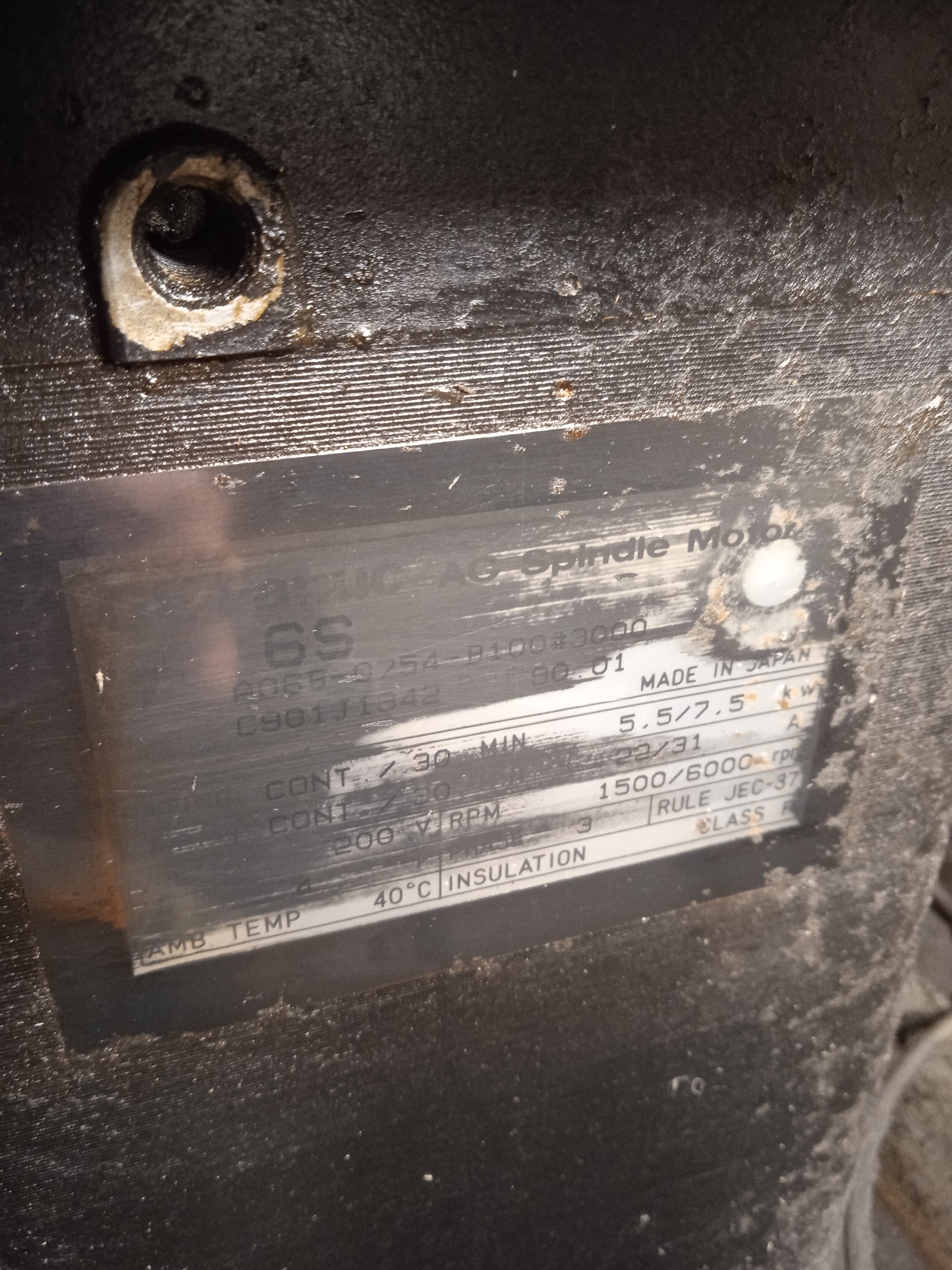

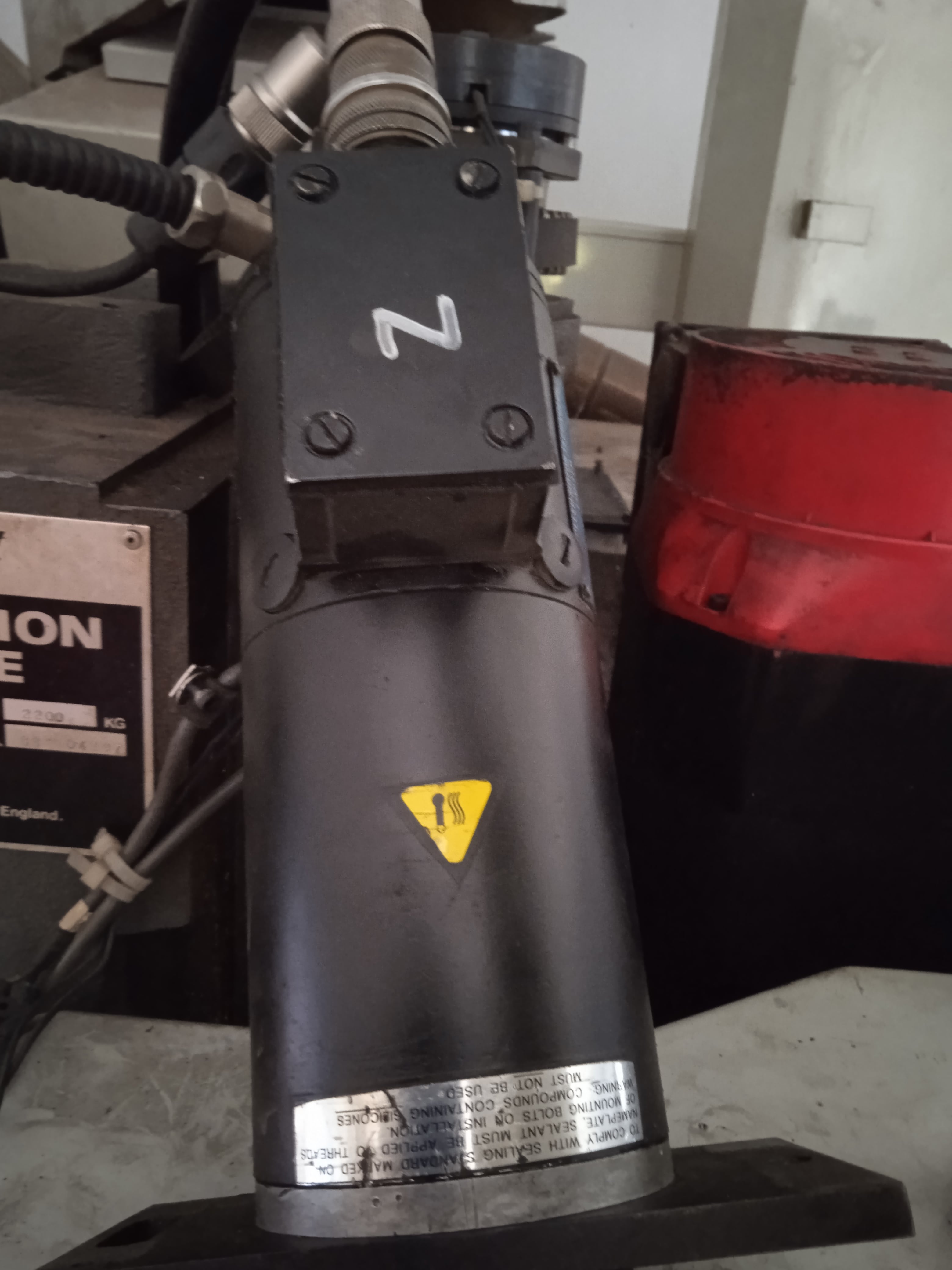

Jakiej mocy silniki siedziały we wrzecionie i osiach? W ogóle oryginalne silniki osi i serwonapędy w szafie są jeszcze na maszynie?
Żeby łatwiej było pomóc przez forum, może zrób zdjęcia serwomotorów tak żeby było widać tabliczki (czesto są 2: na boku korpusu, i druga na deklu), oraz serwopaków w szafie tak żeby było widać oznaczenia modelu i wtyczki.
Jak nie musisz to nie wymieniaj silnika wrzeciona. Enkoder prawdopodobnie uda się wykorzystać, karty Mesa mają wsparcie dla enkodera absolutnego Fanuc. Oryginalny serwonapęd wrzeciona przy retroficie ravzej wylatuje, na ile wiem protokół sterowania nie został odtworzony w linuksie ani machu. Zawsze możesz sprzedać części i odzyskać trochę pieniędzy. Nie masz czasu na OLX to widziałem że RGB Automatyka prowadzi skup, pewnie inny też się znajdzie.

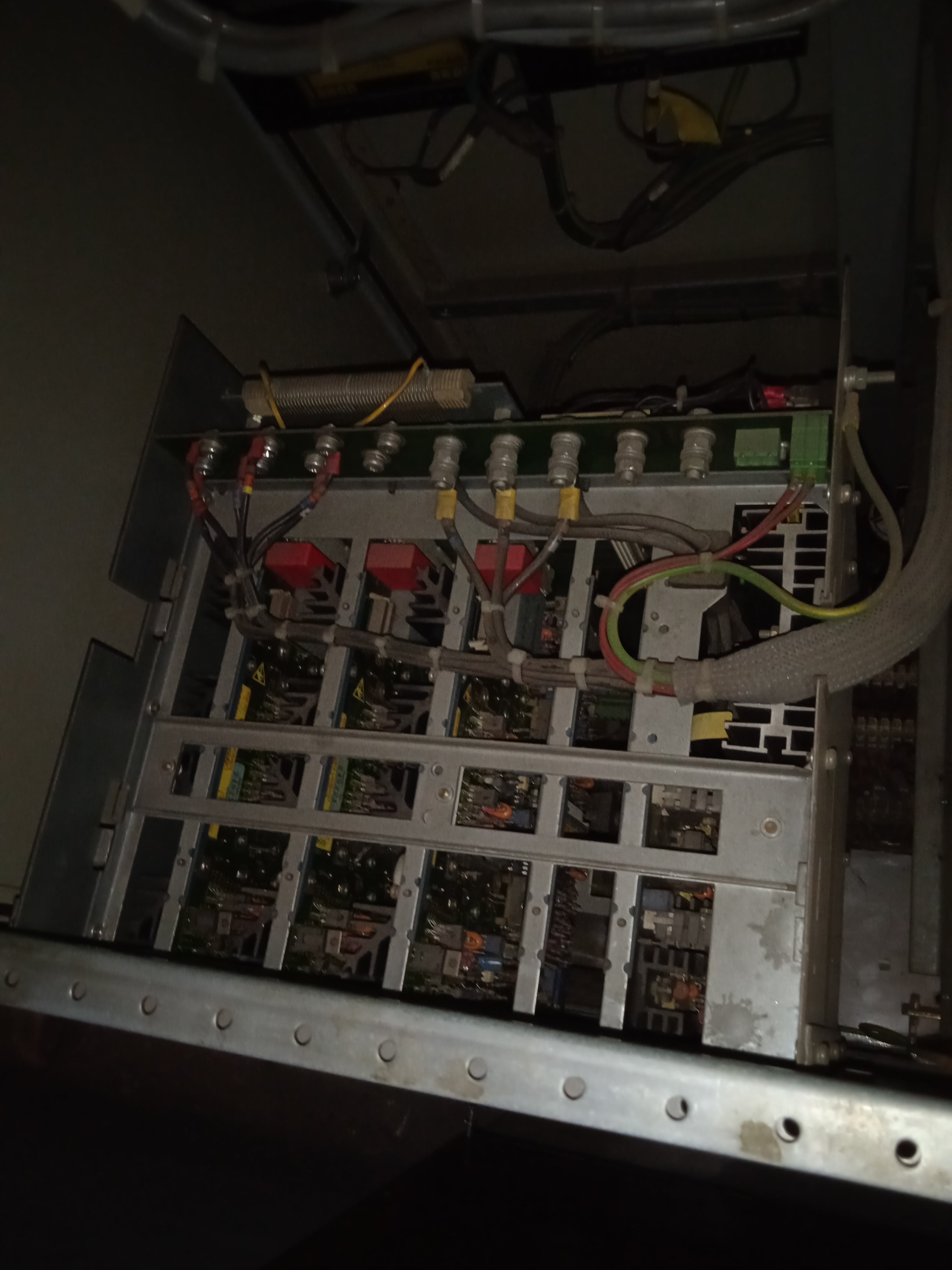

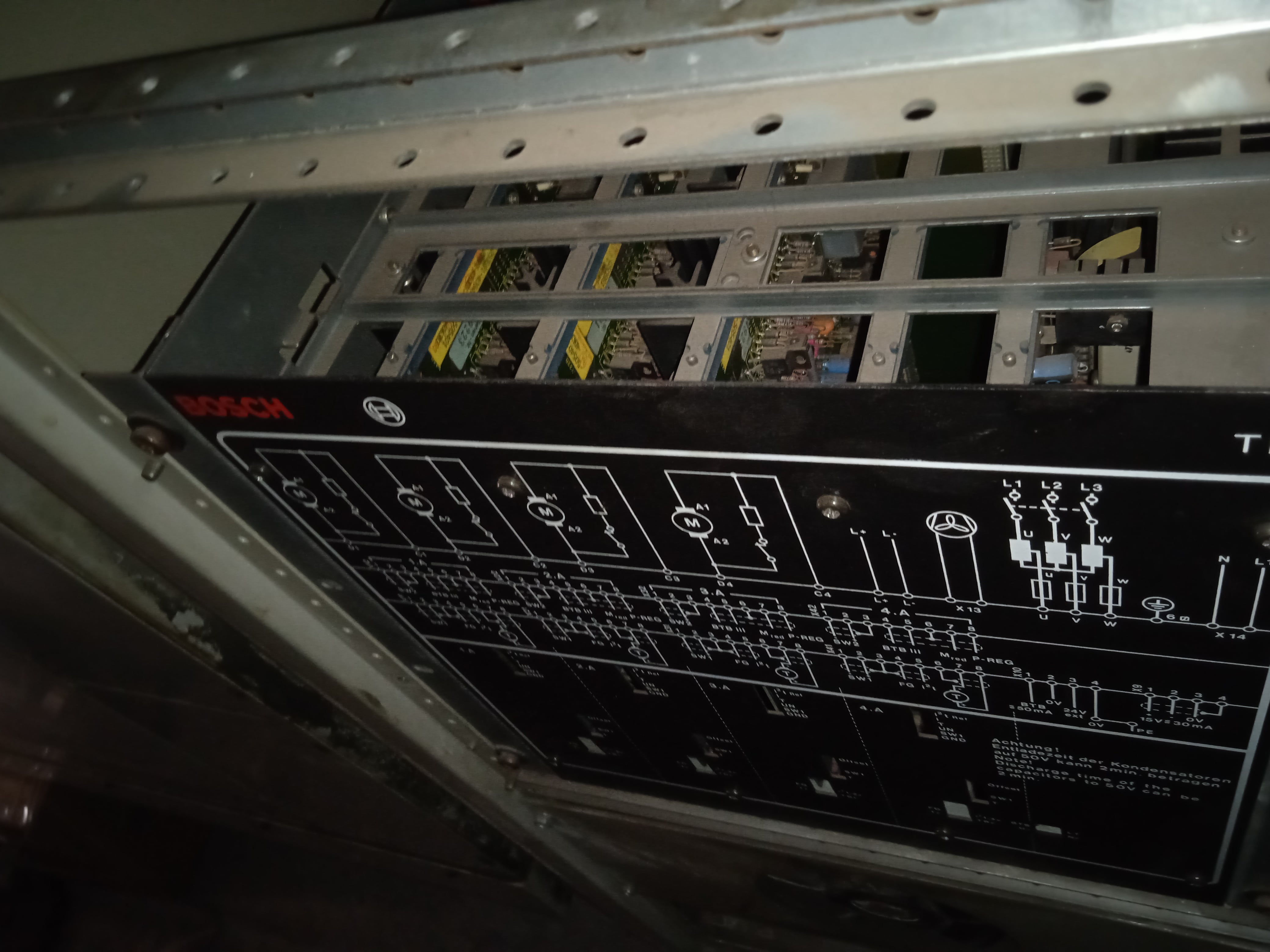

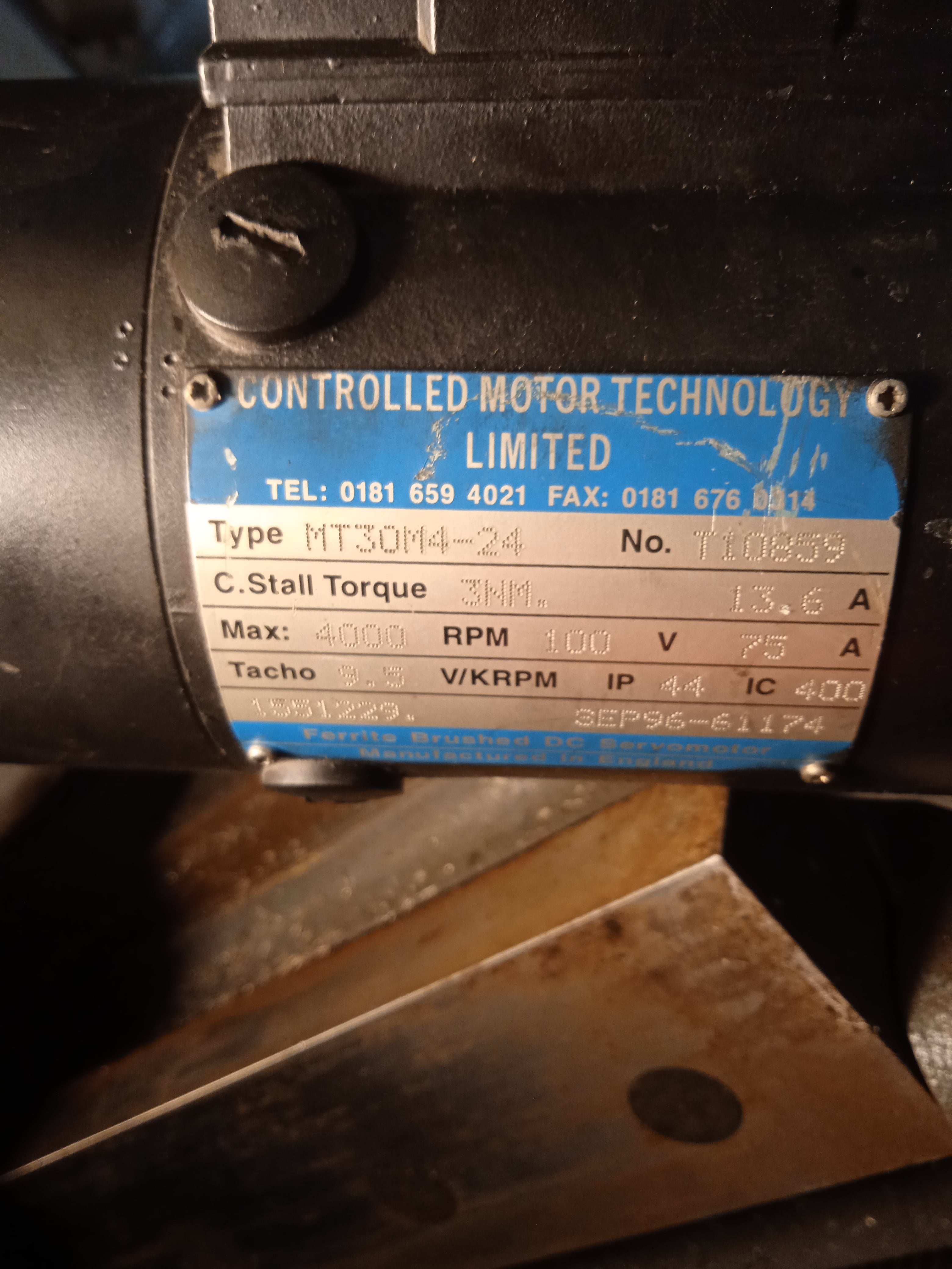

bdgr pisze: ↑09 sie 2021, 14:45Jakiej mocy silniki siedziały we wrzecionie i osiach? W ogóle oryginalne silniki osi i serwonapędy w szafie są jeszcze na maszynie?
serwa w osiach mają 3Nm sa to serwa DC silnik wrzeciona ma 5.5kw w przeciążeniu 7.5kw przez 30min sterownik silniki BOSCH DRIVE TR15-S-3A-130 takie jak na tej aukcji

silnik wrzeciona będę chciał zostawić .
-Enkoder jest na silniku a napęd jest przenoszony przez pasek wielo rowkowy z przełożeniem bo na wrzecionie było 4000obr/min i jest jeszcze na wrzecionie czujnik do bazowania wrzeciona i może być problem z gwintowaniem ze lepiej było by dać na wrzeciono enkoder choć to przyszłość i jakoś z tym sobie poradzę .
Raczej na pewno nie ma wsparcia do falownika ale na filmiku widać ze jest sterowany przez jedna wtyczkę przełączniki i potencionometr ale wiem moze nie byc to takie proste zwłaszcza ze jest mnóstwo przewodów i sporo nich nie sa wykorzystane na filmiku jest raczej jest silnik tokarki i nie ma modułu do orietacji wrzeciona.
ale jak była by możliwość wykorzystania innego falownika bez transformatora było by super wiec muszę poczytać o takim i by uprościło to dużo. zwłaszcza kiedyś jak by ten oryginalny Fanca by sie zepsuł bo naprawa była by kosztowna.

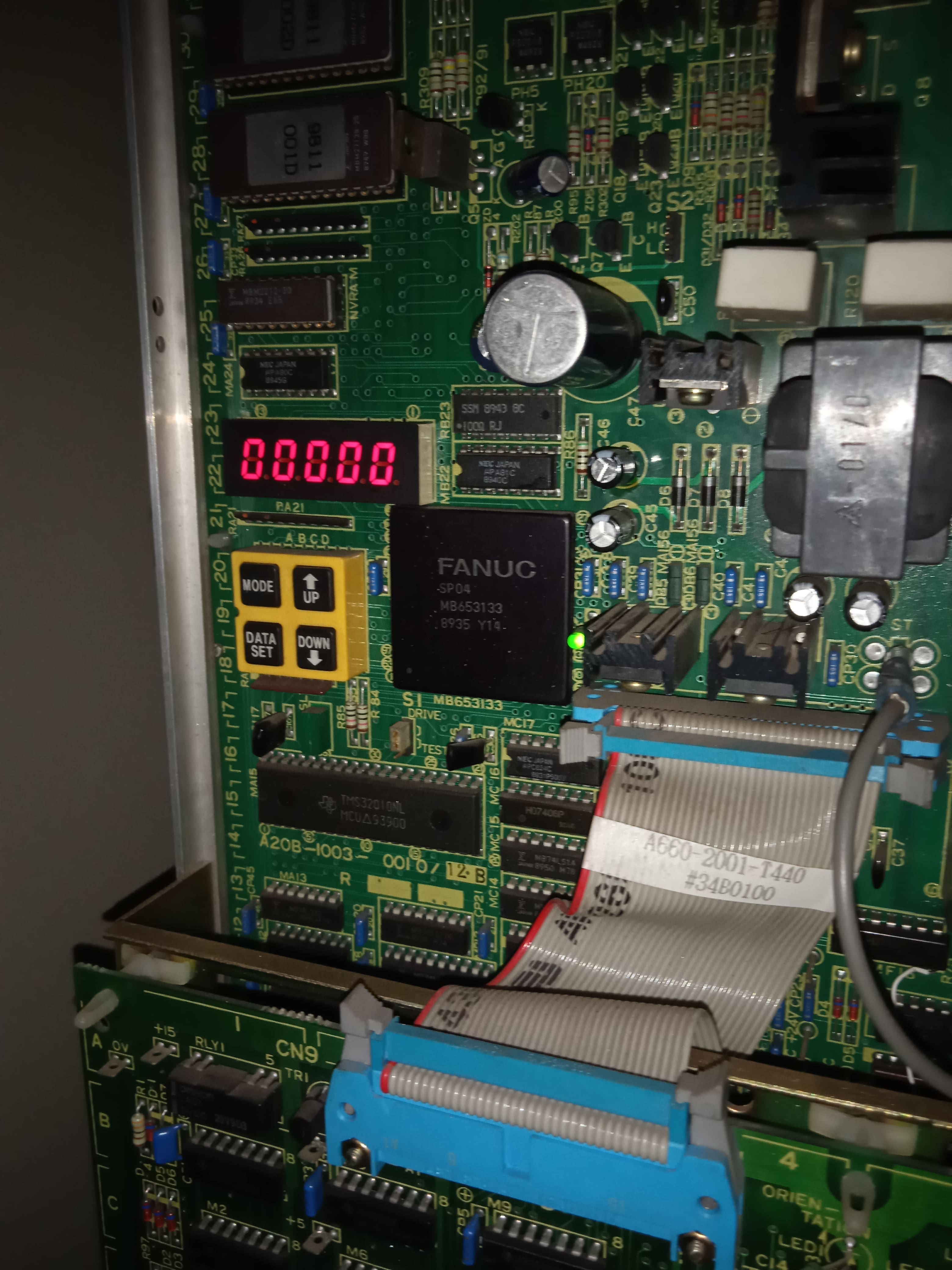

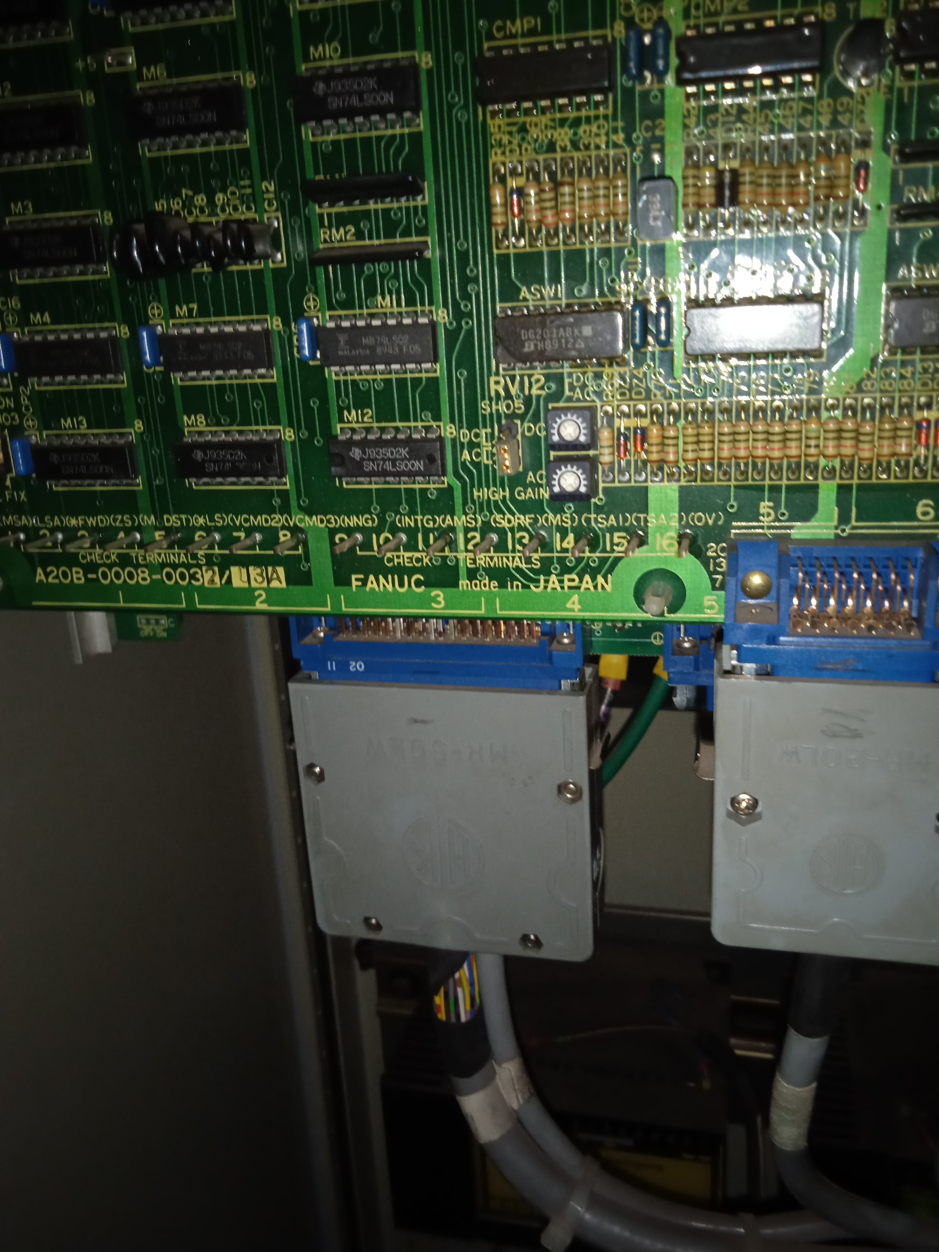

Moduł orientacji wrzeciona fanuc a20b-0008-0032
falownik fanuc a20b-1003-0010 12b

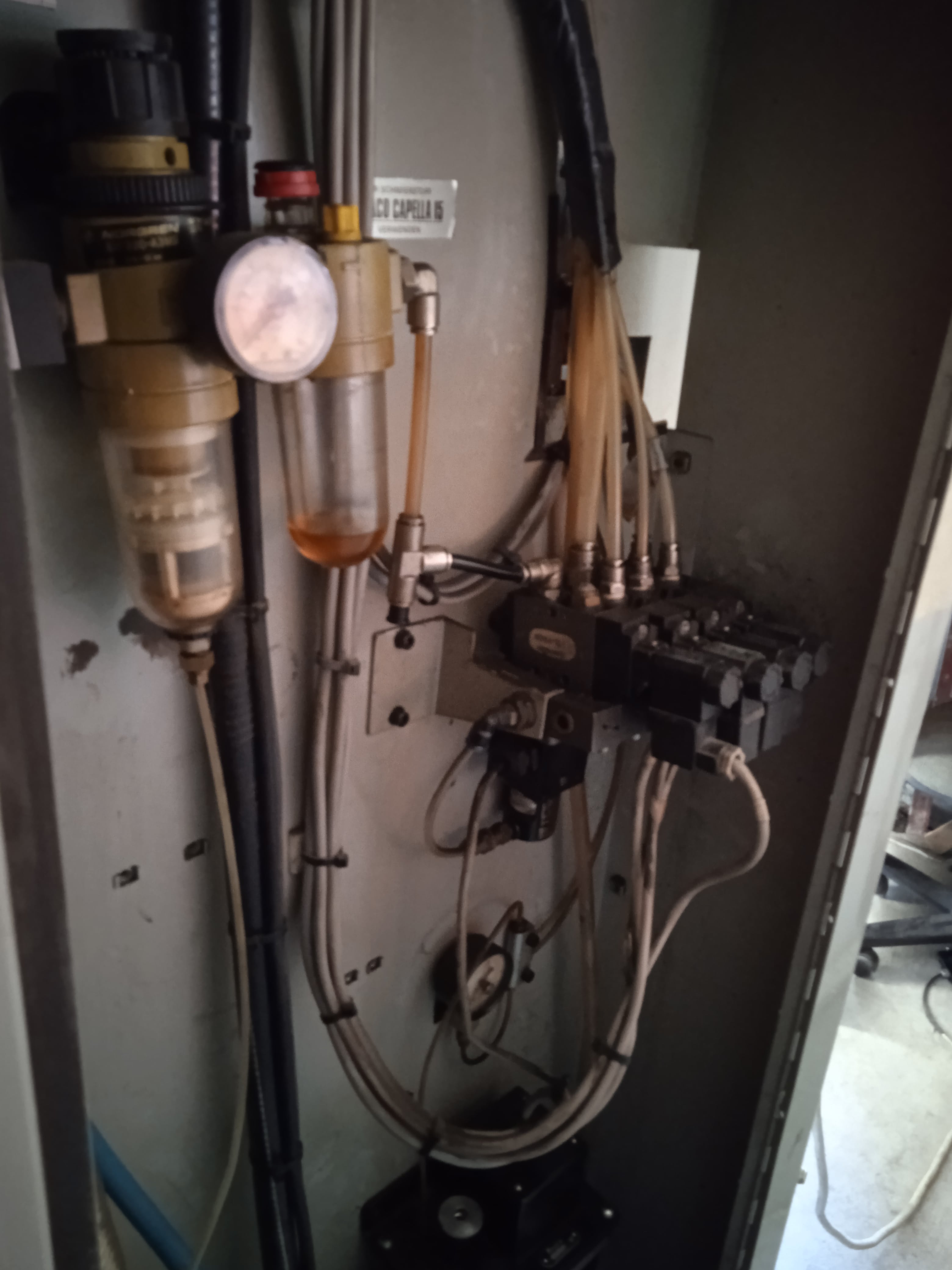

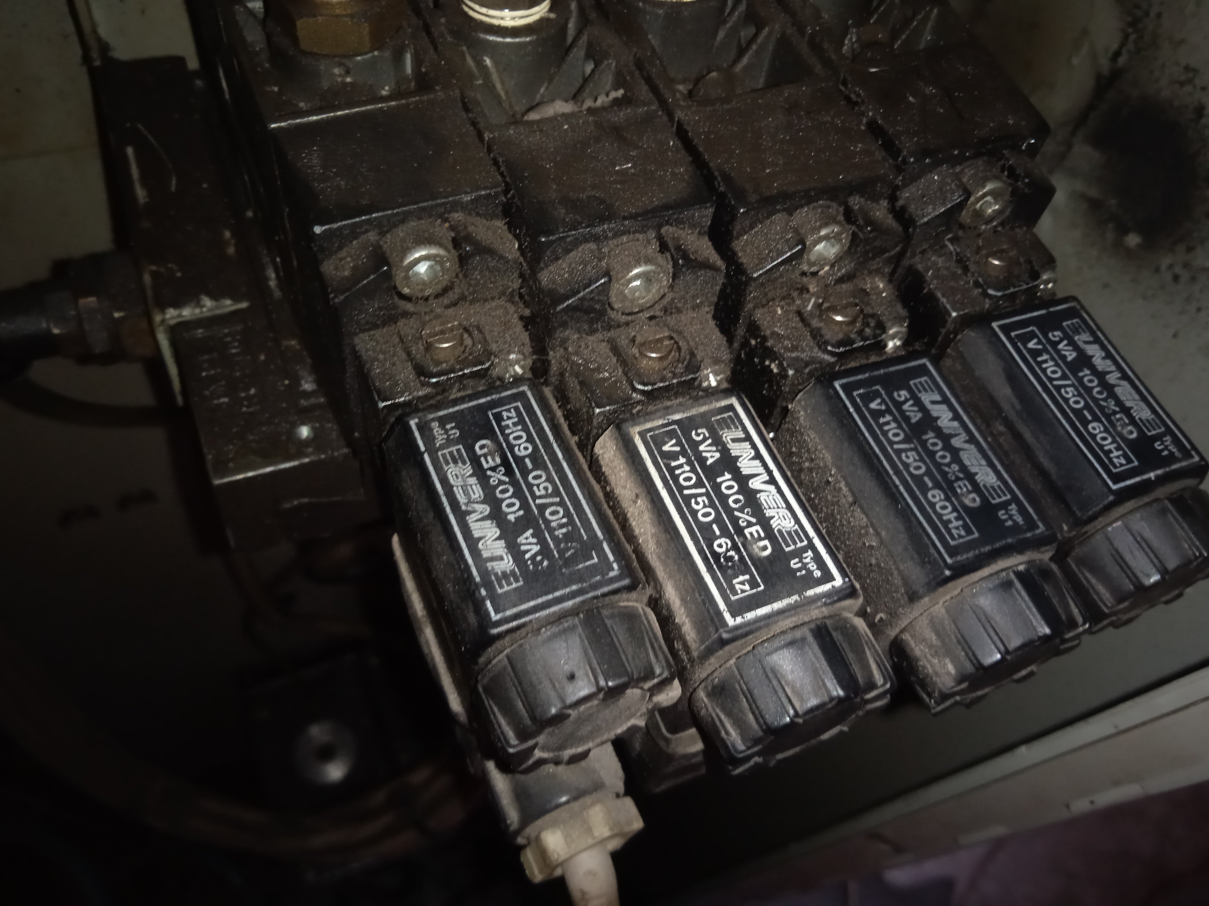

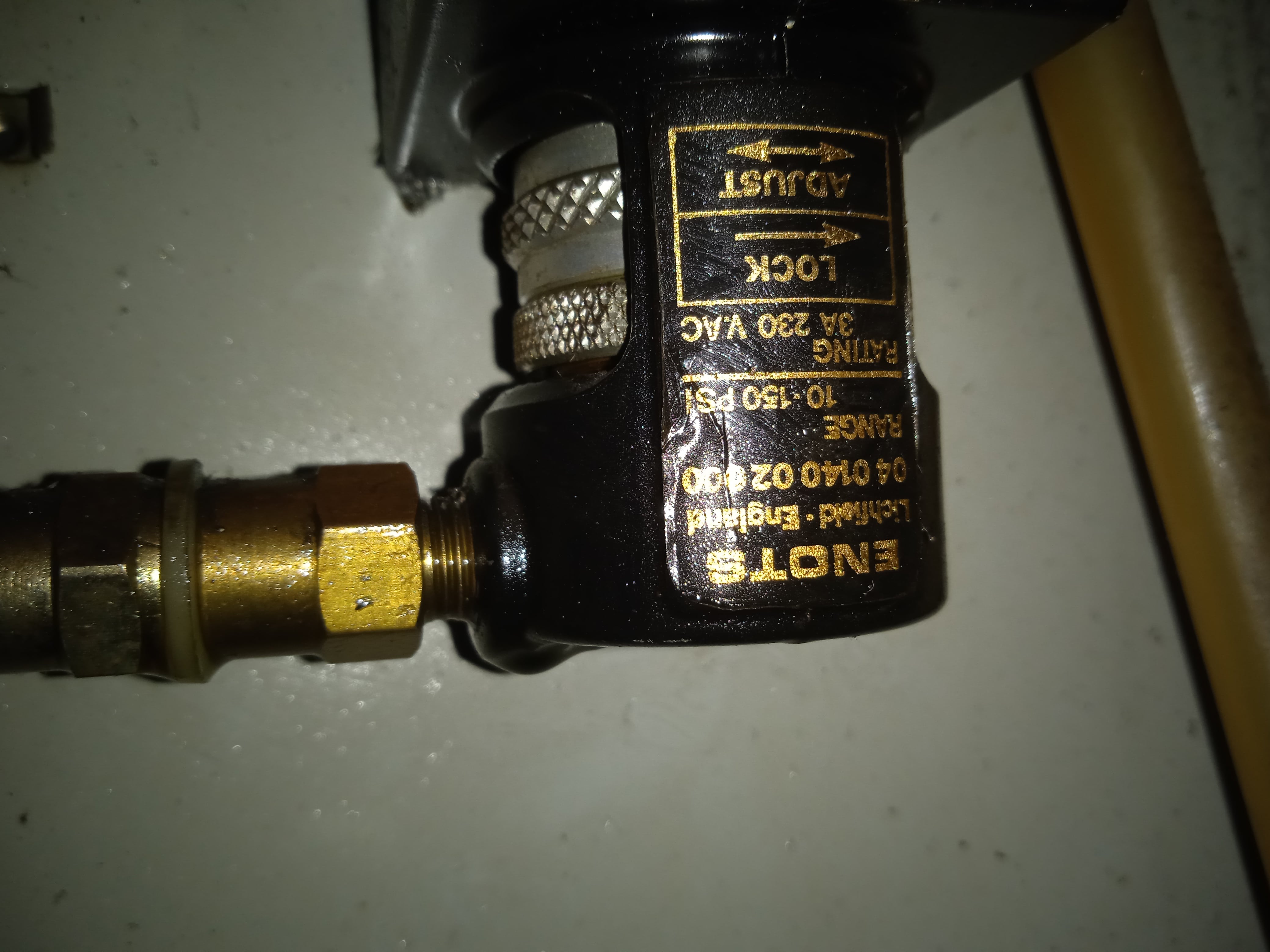

w maszynie jest zastosowany centralny układ smarowania i zastanawia mnie czy on pracuje ciągle czy jak spadnie ciśnienie lub poprostu włącza sie co jakiś czas ?

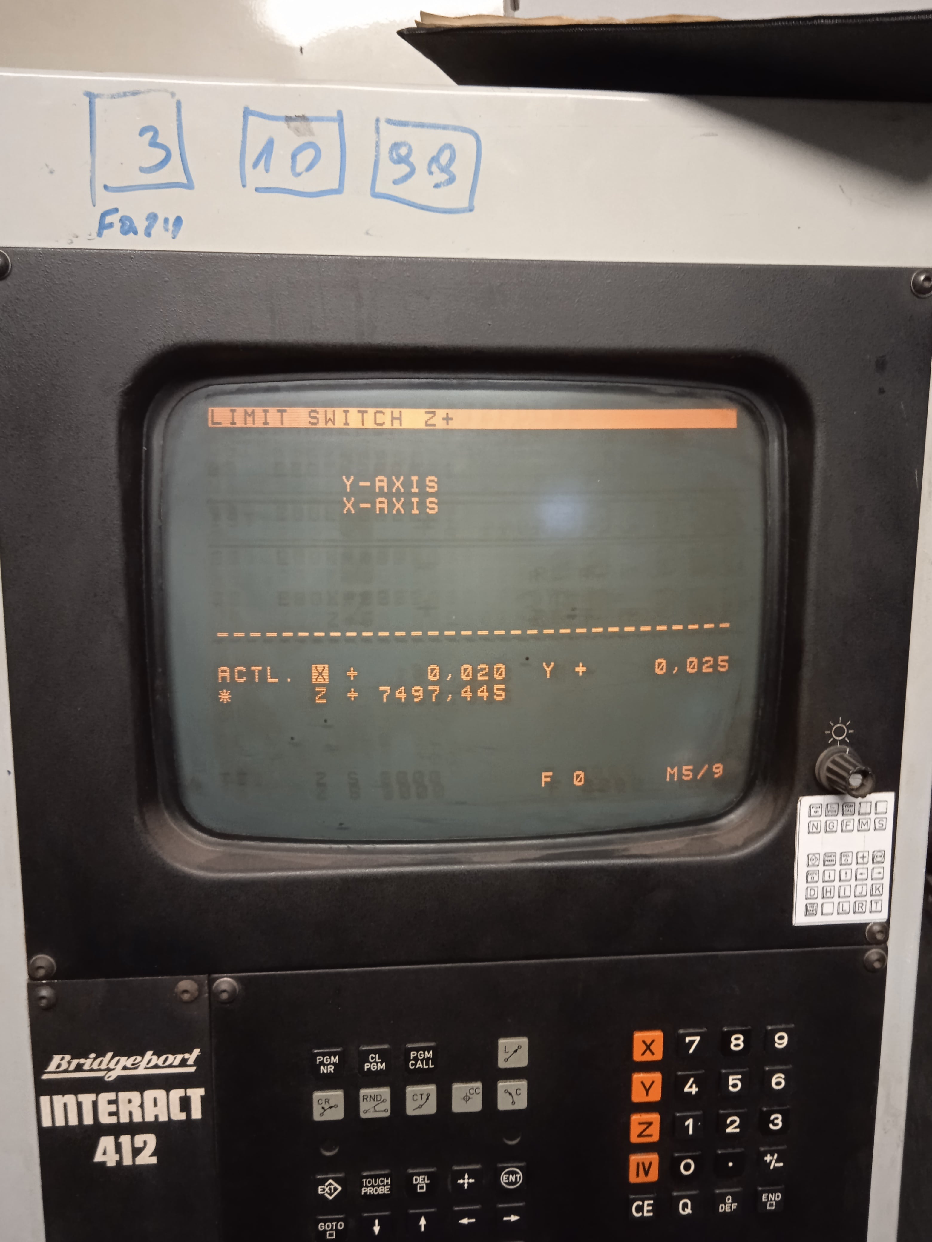

obecnie nie chce sie zbazować wyskakuje błąd limit swith Z ale nie jest na krańcówce i po przeczyszczeniu stykow nic sie nie zmieniło . Może to byc enkoder ale ogólnie sypie błędami zaniku zasilania DC . przegrzania itp. Wiem ze żadne amatorskie sterowanie nie bedzie lepsze ale to pewnie będzie sie ciągle psuć bo ma maszyna 31lat wiec elektronika będzie płatać figle . a tak myślę ze jakoś to będzie działać części będą dostępne od reki tańsze i będę potrafił naprawić sam . maszyna będzie używana amatorsko choć może kiedyś uda sie wziąć jakieś lecenie na nia ale nie mogę sobie pozwolić na naprawy które bedą kosztować wartość maszyny i czasowo zeby nietrwały długo. wiec uwazam ze przerobienie jej to nie głupi pomysł zwłaszcza ze juz budowałem amatorskie maszyny jedna na mach 3 teraz tokrke na linuxcnc ale muszę pobawić sie nia żeby sprawdzić stabilności zdecyduje na co przerobie .

Zazwyczaj centralne smarowanie włącza się co jakiś czas. Może to być sterowane z cnc (acz w przypadku starego HH mało prawdopodobne- trochę oszczędzali na wyjściach celem przyspieszenia pracy), a może być niezależne.
Ale to co na zdjęciu, to nie centralne smarowanie a naolejacz pneumatyki, czy raczej zespół przygotowania powietrza ( reduktor z filtrem- odstojnikiem i naolejacz.

Co do wsparcia do kart kontrolnych fanuca, to jest dostępne, tylko trzeba albo głęboko kopać, (po numerach modelu w internetach) albo zapłacić fanukowi za wygrzebanie, oni nic nie wyrzucają. Ta ichniejsza magistrala (komunikacja po jednym kablu) jest oczywiście do ugryzienia, nawet łatwiej niż cała reszta, bo jest sporo dokumentacji do tego.

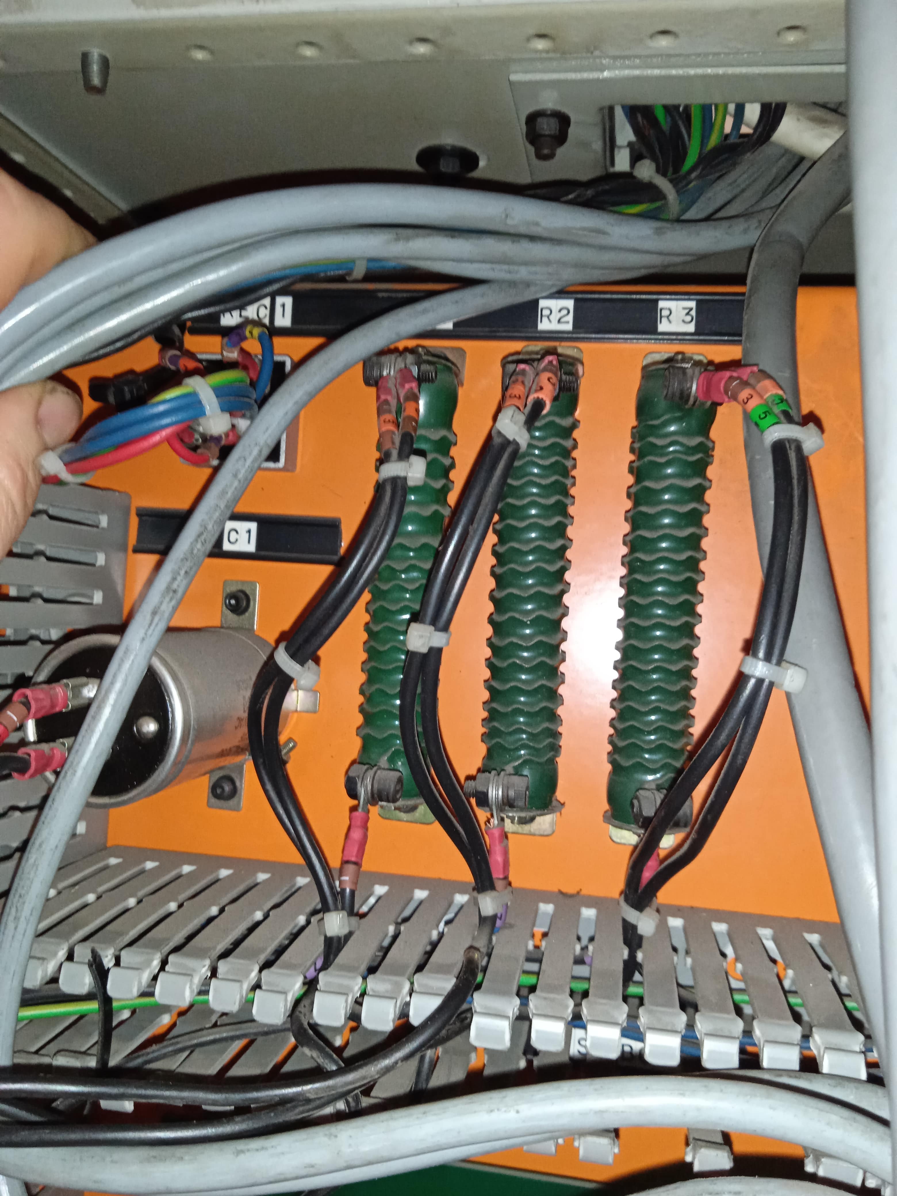

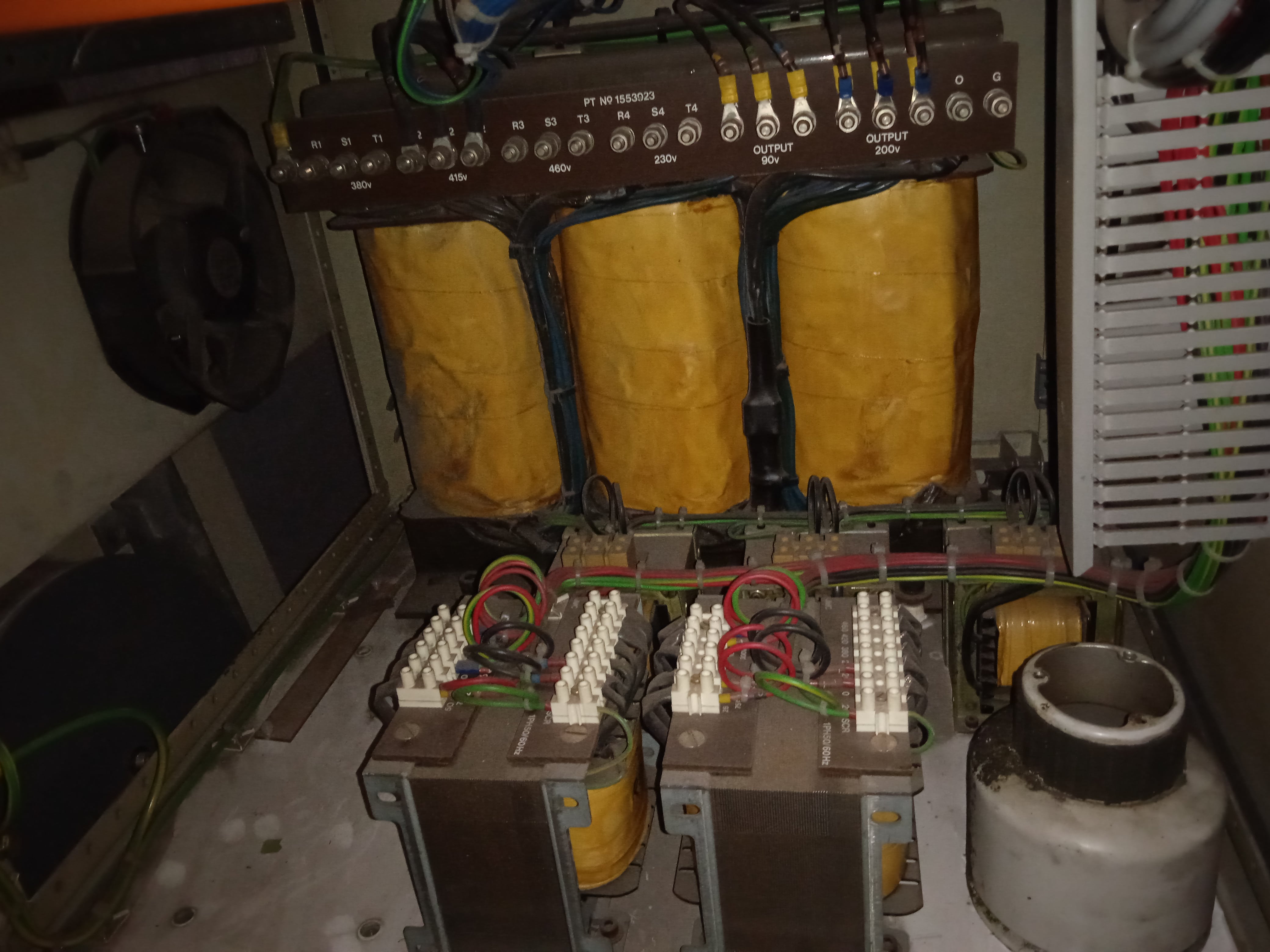

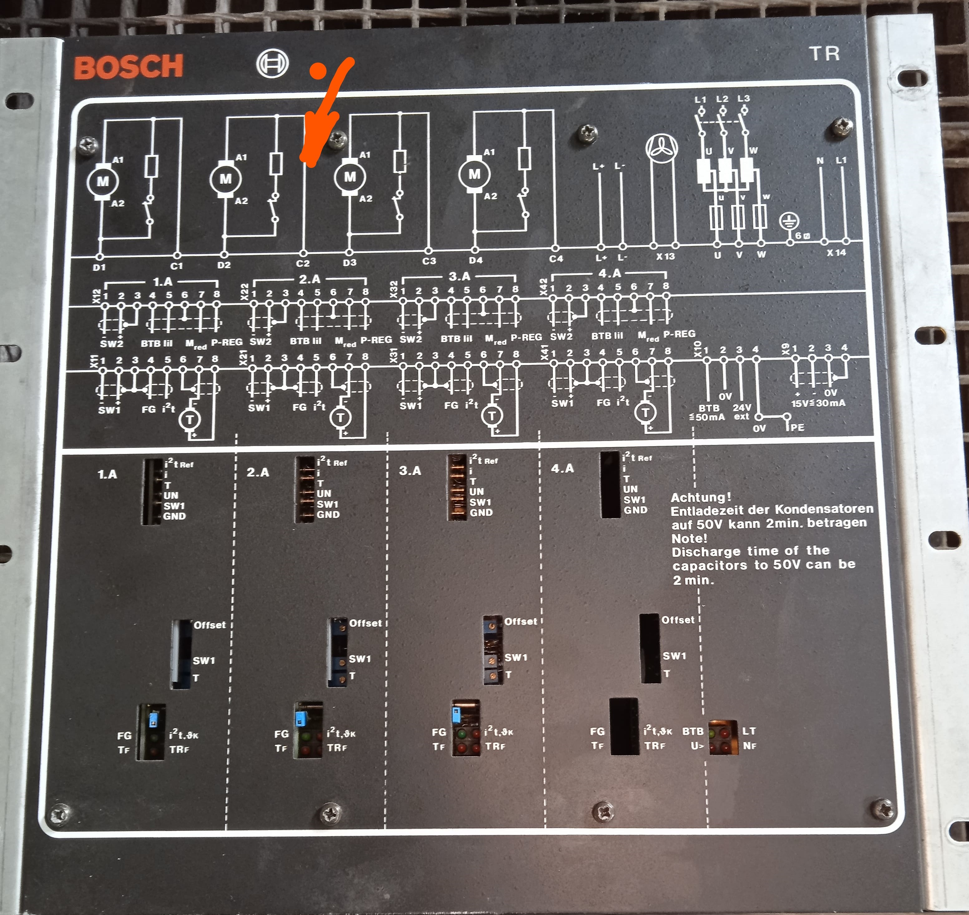

Witam . Pomału ruszam z przeróbką tej frezarki juz udało sie ogarnąć sterowanie oryginalny falownikiem . smarowanie jest wtedy kiedy obroty wrzeciona sa włączone. reszta jest jasna ale jedno mnie nurtuje bo silniki sa na napięcie 110 V DC a z transformatora wychodzi napięcie 90V AC poprzez prostowanie wychodzi w okolicy 123V DC czy to normalne ze zasilane sa wyższym napięciem ? Czy może jest obniżane lub by sie dało obniżyć bo chciałbym je wykorzystać do zasilania nowych sterowników bo potrzebuje 80V AC lub 110VDC sa to chińskie sterowniki silników krokowych 12nm .wiec chodzi o kilka voltów bo w sumie teraz jak mierze to jest około 87VAC .

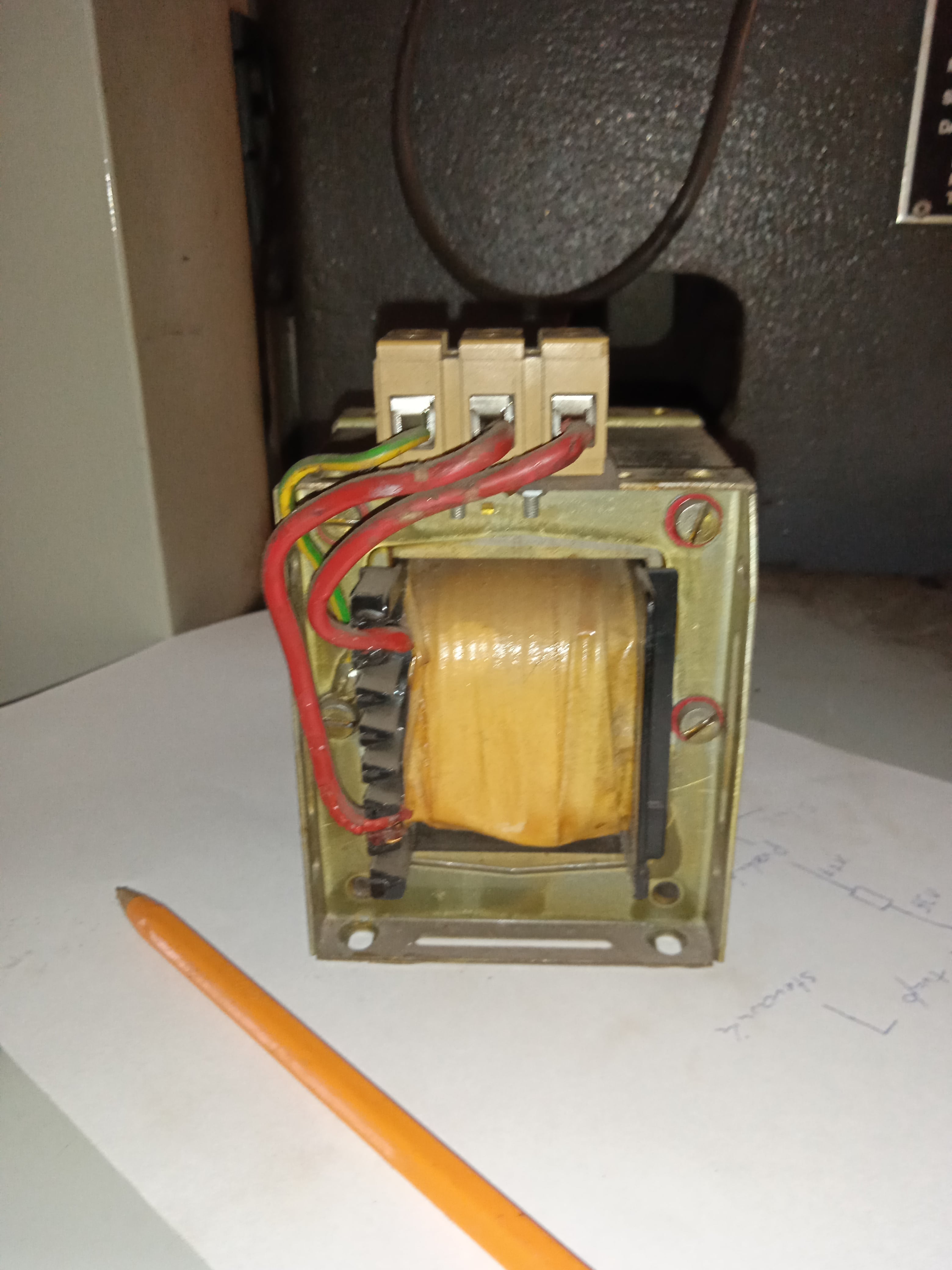

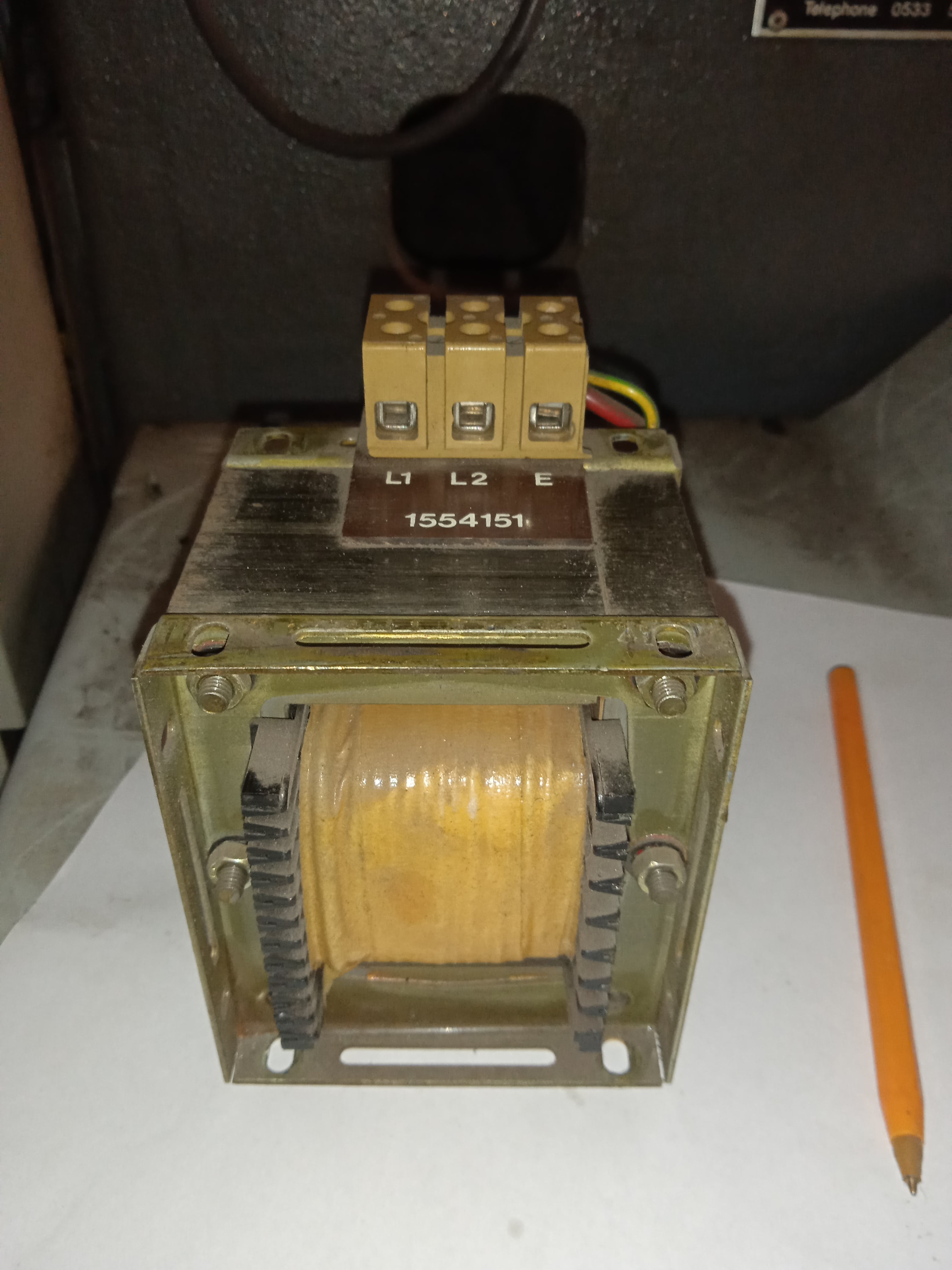

Jeszcze ciekawi mnie jeden obwód który jest aktywny jak maszyna nie jest gotowa do pracy wydaje mi sie ze służy do minimalizacji wzrostu napięcia przy hamowaniu lub rozładowywaniu silników jak jest zatrzymywana nagle maszyna . składa sie z rezystora oraz cewki wygląda jak transformator ale niema uzwojenia wtórnego . sorki za niewiedze dam zdjęcia obwodów może ktoś będzie wiedział mniej więcej jaką pełni funkcje ale raczej na pewno nie obniża napięcia. a sumie oto mi chodzi czy jest sens kombinować w obniżanie czy kupić trafo z odpowiednim napięciem wyjściowym.
ta szczałka pokazuje gdzie w układzie jest ta cewka
