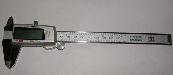

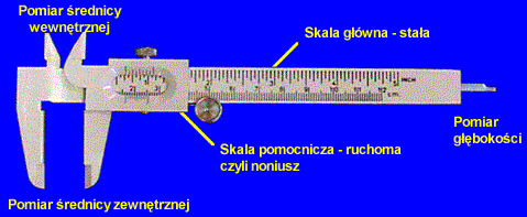

Ja zapoczątkuje może najbardziej popularnym narzędziem jakim jest suwmiarka .. :)

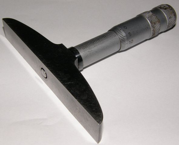

Własnie dzis na giełdzie zakupiłem taki oto przyrząd jak na zdjęciu.. "pan majster" mówił że to do mierzenia głębokości otworów.Akurat ten ma podziałke do 25mm
To co to chyba bedzie "GŁEBOKOŚCIOMIERZ " ?
Kręcąc podziałką wysuwa nam się ten "bolczyk" który jak mniemam po zetknieciu sie z powierzchnią wskaże nam wymiar na podziałce

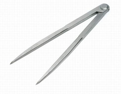

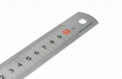

O wlasnie narzedzia pomiarowe gdzie tanio i dobre .... ja sobie zamówiłem np cyrkiel ślusarski i liniał stalowy pewnie chinczyki ..ale czy ja wiem? ..taki cyrkiel chyba znaczenia wielkiego nie bedzie czy "chinczyk" czy jakis tam inny aby zaznaczyc czy odmierzyc te mm ,lub cm.........
[ Dodano: 2008-12-08, 21:39 ]
Cyrkiel ślusarski i liniał stalowy....

No właśnie - stron opisujących "jak odczyt noniusz suwmiarki" jest od groma. Ale jak praktycznie wykorzystać suwmiarkę - nie widziałem. Niedawno ktoś ze "starych wyg" opisał sposób na szybkie zaznaczenie linii w dokładnie określonej odległości od krawędzi materiału - ustawić żądaną odległość na suwmiarce, zablokować, oprzeć o krawędź materiału "dolne czoło" suwmiarki (tam gdzie jest ruchoma szczęka do pomiarów wewnętrznych, zaznaczyć wzdłuż "górnego czoła"."Wyga" opisał bo zauważył że "nowicjusze" tego nie znają i kombinują próbując odrysować wzdłuż szczęk. Jest to tak banalne że nie chce się wierzyć dlaczego się na to samemu nie wpadło. A jednak zapominają o tym nawet producenci suwmiarek - co dobitnie widać na trzecim zdjęciu zamieszczonym przez KAPaGo :)

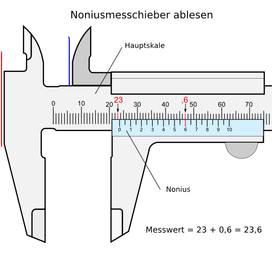

A mógłby kolega tak jakos obrazkowo pokazac ten sposob zaznaczania , tak jakos strzaleczkami oznaczyc te górne i dolne czoło....

Czerwona kreska - "gorne czolo", niebieska - "dolne czolo" - niestety, niewiele z niego widac, niegdzie nie udalo mi sie znalezc zdjecia suwmiarki "od tylu". W kazdym razie w przyzwoitej suwmiarce jest prosty fragment ktory przy zamknietej sowmiarce dokkladnie sie zgrywa z "gornym czolem". Na zamieszczonym przez ciebie rysunku "suwmiarka z opisem" ten element jest zaokraglony i w tym zastosowaniu bezuzyteczny.
