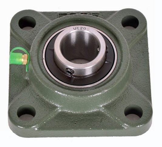

Łozyska UCF - ktoś widział jakieś parametry?
Post napisał: FDSA » 02 sie 2021, 21:47
Jak w temacie. Internet jest pełny łożysk wahliwych w oprawach. Ja wiem że one są "no name" i że bóg wie co tam siedzi ale czy ktoś kiedyś widział poza wymiarami zewnętrznymi jakieś parametry obciążalności? Chociaż orientacyjnie żeby coś dobrać nawet jeśli będzie miało być x2.
FDSA
Adi123
Posty: 365
Rejestracja: 20 lis 2020, 18:00
Re: Łozyska UCF - ktoś widział jakieś parametry?
Post napisał: Adi123 » 02 sie 2021, 21:50
Zobacz np tu.:
https://www.skf.com/binaries/pub12/Imag ... 455665.pdf
Na stronie FŁT też są te dane- przy czym, nie znajdziesz ich w danych zespołów UCP, a musisz szukać dla samych łożysk (Symbol zaczyna się od UC2, a nie np UCP)
