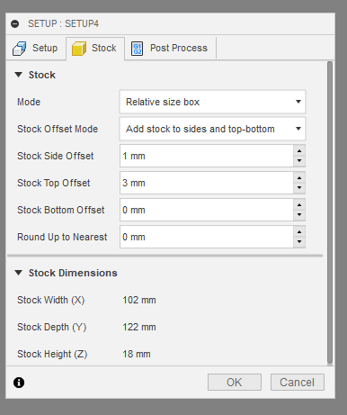

Witam serdecznie,
jestem początkującym CAMowcem i będę wdzięczny za rozwiązanie problemu który napotkałem.
Pracuje w programie fusion 360 i frezuje na frezarce ze sterowaniem Fanuc na której programowałem proste kształty w pleksiglasie, niestety materiał nie jest równej grubości co sprawia, że za każdym razem program, bądź baza muszą być zmieniane. Zmiana bazy jest mało bezpieczna gdyż kolejne narzędzie odcina pleksi na wysokości 0.1 i pomyłka skutkować uszkodzeniem stołu podcisnieniowego, zatem bezpiecznie było by podrasować program tak by po zgrubnej obróbce na wysokości np. Z 2.7 pojawia się koniec programu ( chyba M00) który pozwoli mi otworzyć drzwi i zmierzyć wysokość obróbki i w prostu sposób obniżać "Z" w jednym programie.
Operacja to kontur na 3 przejścia i osobna operacja na dedykowaną wysokość tym samym narzędziem.
Z góry dziękuję.
Michał

Michał wu pisze: niestety materiał nie jest równej grubości co sprawia, że za każdym razem program, bądź baza muszą być zmieniane. Zmiana bazy jest mało bezpieczna gdyż kolejne narzędzie odcina pleksi na wysokości 0.1 i pomyłka skutkować uszkodzeniem stołu podcisnieniowego, zatem bezpiecznie było by podrasować program tak by po zgrubnej obróbce na wysokości np. Z 2.7 pojawia się koniec programu ( chyba M00) który pozwoli mi otworzyć drzwi i zmierzyć wysokość obróbki i w prostu sposób obniżać "Z" w jednym programie.
To jakaś skomplikowana metoda.
Zasadniczo tok postępowania jest taki:

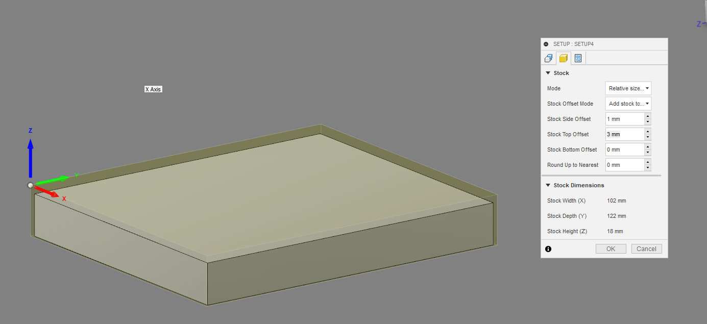

- tworzysz nowy SETUP w którym możesz ustawić wielkość przygotówki - materiału wyjściowego, z którego bedziesz frezował
Dodane 12 minuty 7 sekundy:
- tworzysz nowy SETUP w którym możesz ustawić wielkość przygotówki - materiału wyjściowego, z którego będziesz frezował
Przykładowo: jeśli w najgorszym przypadku materiał wyjściowy ma grubość 18 mm podczas gdy po obróbce ma mieć 15 mm, wówczas ustawiasz Stock Top Offset 3 mm i to tyle. Obróbka zaczyna się od wysokości 18 mm ponad bazą. Jeśli materiał będzie miał grubość powiedzmy 17 mm to ten 1 mm będzie pustym przebiegiem. Unikasz jednak otwierania drzwi mierzenia, przestawiania i kombinowania w programie. Pusty przebieg będzie szybszy niż cała zabawa w przestawianie.

Tak jak wyżej, zacznij obróbkę np 1mm wyżej i nie martw się o to, że blacha jest grubsza. zakładam, że bazę(grubość detalu) i tak łapiesz od poziomu stołu.
