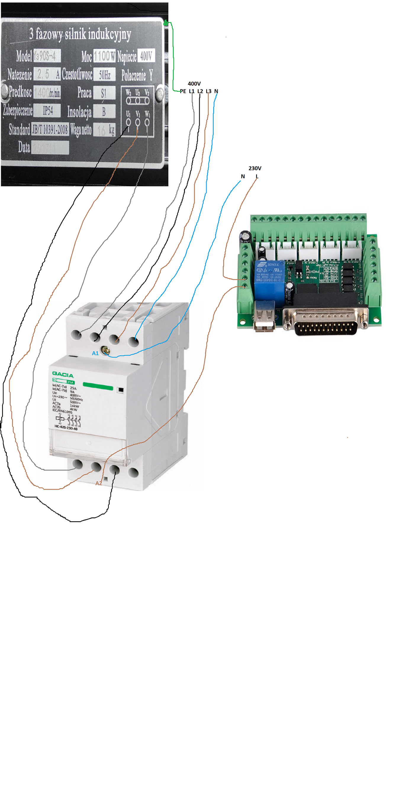

czy ktoś bardziej ogarnięty z elektryki niż ja może na to zerkną czy aby ja na pewno dobrze to próbuję podłączyć ?

To wiem że do Picasso mi daleko , ale bardziej mnie interesuje czy to dobrze jest podłączone

A co tu można źle podłączyć?
Wejścia A1/A2 to cewka. Jeśli jest na 230 to podłączasz ją z jednej strony do N, z drugiej do fazy, jeśli na 400 to jedna strona do jednej fazy a druga do drugiej (np poprzez przekaźnik na płytce BOB).
Reszta to 4 tory stycznika Jak potrzebujesz tylko 3 fazy bez N to nie musisz N podłączać do 4 toru stycznika, bo po co skoro druga strona wisi w powietrzu.
Z resztą na styczniku masz narysowany obrazek/schemat jak to w środku wygląda.

chodzi mi o przekaźnik na tej chińskiej płytce czy wytrzyma ? i nie jestem pewien co podać na przekaźnik L czy N

Sprawdź jaki prąd pobiera cewka stycznika (w dokumentacji powinno być) i jaki prąd i napięcie AC może przełączać przekaźnik na BOB.
Czy rozłączysz N czy L to efekt będzie taki sam, bo obwód rozłączysz więc stycznik się wyłączy. Ale dla zasady rozłączać powinno się L.

chyba tylko, żeby kabelków osobno nie ciągnąć z gniazdka, a zamiast tego stamtąd wziąć N i L.
Można?
Morzna!!!

Pewnie by się jeszcze przydał jakiś wyłącznik silnikowy do zabezpieczenia silnika

Podłączyłem E stop , coś jeszcze powinno się znaleźć między stycznikiem a silnikiem ?
