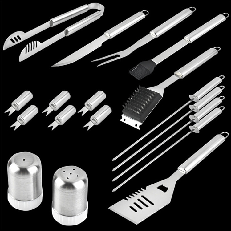

Cześć!
Domyślam się, że pewnie gdzieś na forum jest podobny wątek, ale nie udało mi się znaleźć odpowiedzi
Poszukuję pomocy w wyborze lasera do grawerowania w przyrządach ze stali, niewielkie przyrządy kuchenne typu nóż itd. (obrazek)
Nie mówimy o dużej skali, coś bardziej do użytku domowego, ale zależy mi na powtarzalności. Czy ktoś mógłby coś zaproponować? Budżet do 5k PLN, chyba, że to nierealne

Jeżeli chcesz maszynę do grawerowania metali, to musisz się rozejrzeć za znakowarkami fiber, ale koszt będzie kilkukrotnie wyższy niż to co podałeś.
Jedną alternatywą jest wspomiane przez koala.g trawienie elektrolityczne i to możesz zrealizować z wykorzystaniem laserów CO2 lub diodowych a przy prostych wzorach też można się oprzeć na szablonach wycinanych nożem z folii w postaci naklejek (zamiast maszyny można zamówić sobie po prostu naklejki). Jest trochę roboty z trawieniem, ale możesz całkiem głęboko się wgryźć w metal.
Inną alternatywą może być zastosowanie lasera CO2 i preparatu do znakowania. Mój preparat Grafmetal oprócz zwyczajnego znakowania jest w stanie także grawerować stal przy wolniejszych przebiegach. Jeśli chodzi o to jak się to robi, to po prostu nakłada się preparat, naświetla się go laserem a potem oczyszcza powierzchnię szmatką.
Mały laser CO2 do takich zastosowań na allegro znajdziesz już od 2500 zł, używki są nawet tańsze, czasem pojawiają się też takie oferty tu na forum.
W związku z tym maszyny do grawerowania stali za 5000 zł nie dostaniesz, ale są alternatywne rozwiązania. Jako metodę dosyć uniwersalną polecam oczywiście swoją pastę do laserowego znakowania metali. Jeżeli Twój wzór do grawerowania jest prosty, to możesz zamówić naklejki przez internet i zastosować trawienie elektrolityczne, wtedy możesz zmieścić się w budżecie poniżej 50 zł
