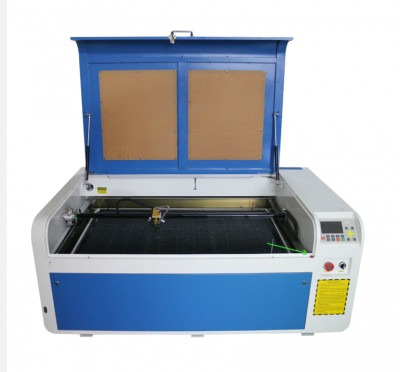

Jako że ostatnio pytałem o kupno chińczyka w EU... i go kupiłem(sobota) i dostarczono go w środę.
Udało się go w końcu podłączyć i odkryłem ten guziczek.
Zgadnijcie jaką spełnia funkcję...

Pewnie ma zabezpieczyć użytkownika przed użytkowaniem sprzętu z otwartą klapką :) ale domyślam się, że pytanie było podchwytliwe.

Prawie tak ale zgadnij jak to robi.
Specyfikacja sterownika ma wejście na czujnik otwarcia pokrywy... ale to nie jest podłączone w ten sposób.

Obstawiałbym całkowite odcięcie zasilania... taki przerośnięty "POWER"

W pracy mamy x-ray firmy GE - maszyna za ponad milion złotych. "Grzyb" działa tak, że odcina zasilanie na całość, łącznie z PC na Windowsie... Więc chyba nic mnie nie zdziwi ;)

Bingo.
Chcesz coś poprawić wciskasz pauzę na sterowniku... otwierasz klapę i wyłącza się maszyna.
A potem po zamknięciu klapy chwilę się kalibruje do 00
Wstawiasz kolejne materiały do obróbki na maszynę cyk reset....
Chcesz przeprowadzić diagnostykę.... no nie możesz bo nie sprawdzisz krańcówek bo sie maszyna po otwarciu klapy wyłączy.
Jeśli to byłoby wpięte w sterownik to po otwarciu klapy jest automatyczna pauza i sygnał alarmu... jak w każdym innym laserze.
Bardziej jeszcze niedorzeczne jest to że to jest wpięte do głównego wyłącznika STOP a obok niego jest przełącznik obrotowy do wyłączenia zasilacza źródła laserowego dla potrzeb konserwacji czy coś.... Mogli to do tego podłączyć i miało by sens. :x

Jak dla mnie to taki - może trochę bardziej schowany - przełącznik powinien umożliwiać pracę maszyny przy podniesionej klapie. Chociażby do celów serwisowych.

Poważne firmy w poważnych maszynach stosują takie patenty właśnie dla serwisu. Najczęściej jest to przełącznik w formie klucza (stacyjka) tak aby operator sam nie mógł w prosty sposób zdezaktywować zabezpieczeń.
Niestety ludzka głupota nie zna granic :mrgreen:
