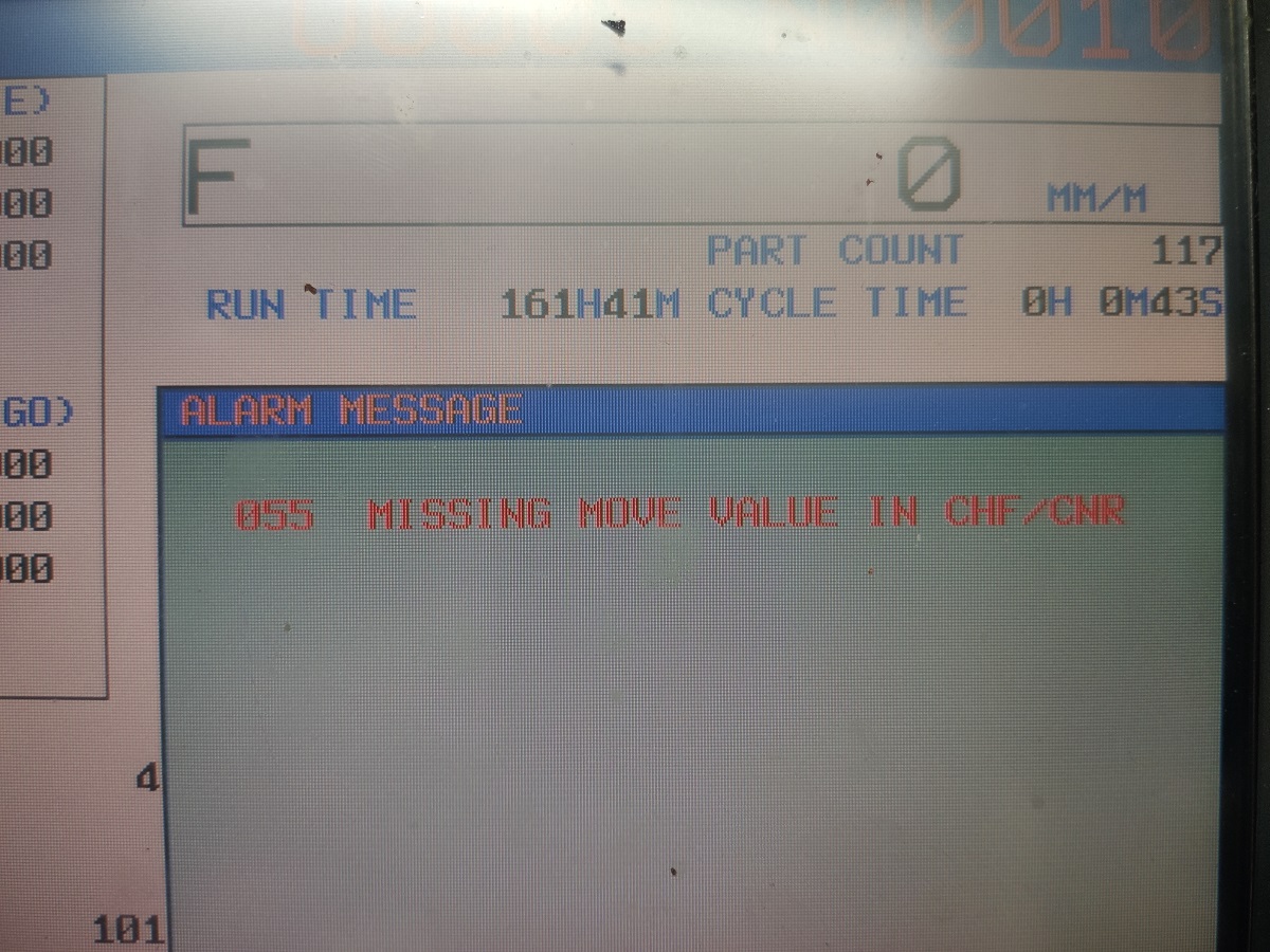

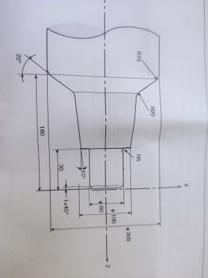

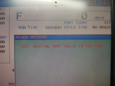

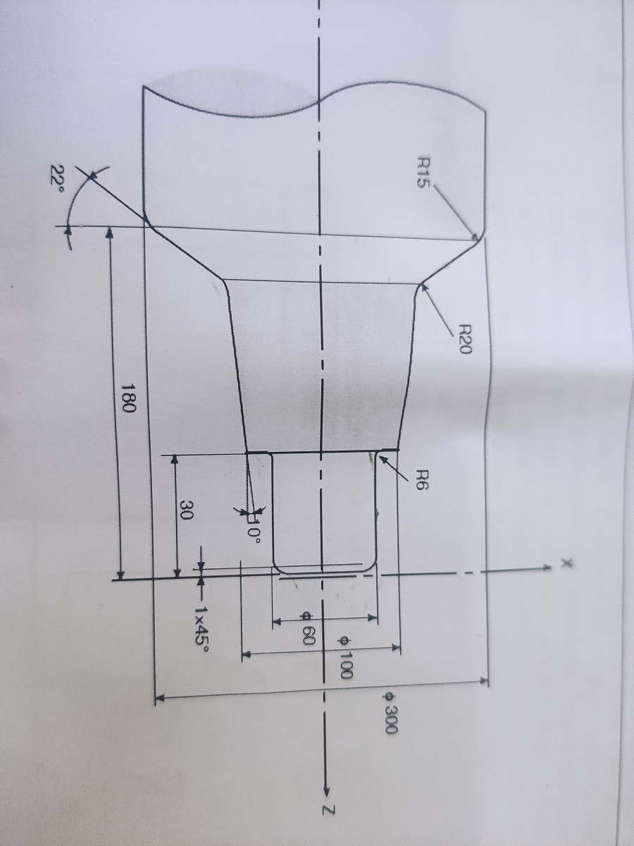

Dla detalu
mam przykladowy program:
N10 G50 X0 Z0;
G1 X60 ,A90 ,C1 F80;
Z-30 ,A180 ,R6;
X100 A90;
N20 ,A170, R20;
X300 Z-180 ,A112 ,R15;
Z-230 A180;
ktory dziala do pewnego momentu, do linii N20 a pozniej wyskakuje blad.
Dlaczego maszyna nie czyta?
Sterowanie FANUC 21iT, Cincinnati hawk 250 2001r.
Czy dla takiego konturu maszyna musi miec grafike czy jest jakis sposob aby przeczytala kontur do konca?

Ale w którym miejscu się zatrzymuje?

Post napisał: MxM » 07 cze 2021, 20:39
N20 ,A170, R20;
