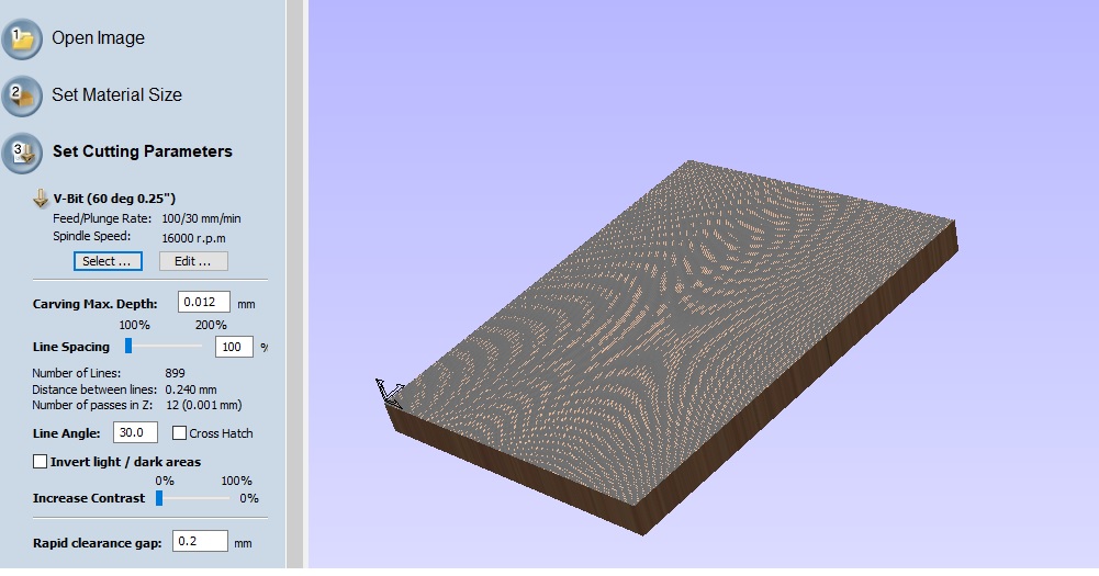

Post napisał: Roszek » 03 cze 2021, 13:28
Nie wiem, czy tak powinien wyglądać grawerowany element? czy w tym programie jest jakaś symulacja?
Bardzo proste 4 kroki i potem program cos przetwarza i wyrzuca coś takiego, nawet nie widać zarysy grawerowanej postaci, czy to jest dobrze, tak ma być ????

Post napisał: tuxcnc » 03 cze 2021, 14:08
Roszek pisze:
03 cze 2021, 13:28
Nie, nie powinien.
Coś masz źle ustawione.
Natomiast co do zasady, to tego typu programy po prostu przekształcają jasność piksela na głębokość frezowania punktu. Czasem efekt jest akceptowalny, czasem wychodzą bzdury...

Post napisał: kubus838 » 03 cze 2021, 14:10
Zdecydowanie tak nie powinien wyglądać element grawerowany. Być może pokazałeś go pod złym kątem. Nie wiem co chcesz grawerować. Dlatego piszę co widzę. Może więcej informacji to będzie można coś doradzić.

Post napisał: pepepe1 » 03 cze 2021, 18:58
Jak masz "carving max depth" 0,12 mm, to rzeczywiście głębokość reliefu może być za mała żeby coś zobaczyć - bo różnica między najwyższym i najniższym punktem to 0,12mm. Spróbuj ustawić na 2-3mm i wyedytuj parametr narzędzia "pass depth" na np. 1.5mm.

Post napisał: lajosz » 03 cze 2021, 19:17
pepepe1 pisze:
03 cze 2021, 18:58
Jest gorzej, bo .... na screenie widać, że głębokość to 0.012 ... czyli ... 12 setnych milimetra, czyli praktycznie NIE FREZUJE.
