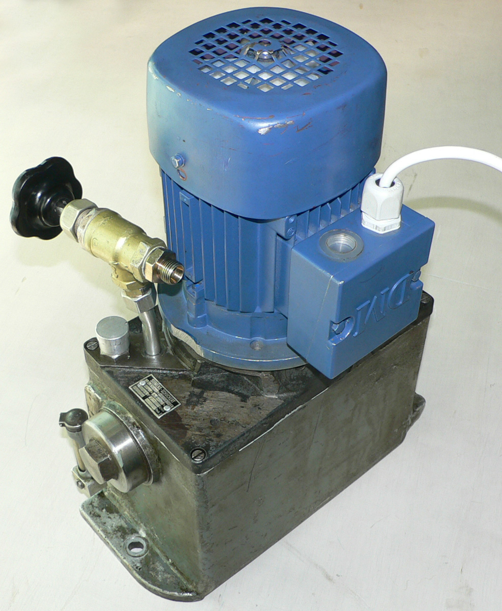

Ja zakupiłem do swojego TUM 25 pompę o przepływie 2,8l /min.
Po około 200h pracy, uważam że nawet 2l/min spokojnie wystarczy.
Zdjęcia masz w moim temacie:
tum-25a-kilka-pytan-t105952-20.html

Przepraszam, że dopiero teraz odpowiadam ale ostatnio w robocie urwanie gwizdka i rodzina ma swoje wymagania a doba tylko 24h. Dziękuję za informację. Nie znam TUM25 i zastanawiam się czy wrzeciennik oparty jest na łożyskach czy na tulejach ślizgowych. Moja maszynka ma tuleje, które z założenia wymagają intensywniejszego smarowania niż łożyska. Kupiłem okazyjnie pompkę paliwową Danfossa o wydajności 24L/h przy 20 bar i zamierzam jutro sprawdzić ile tłoczy przy swobodnym wypływie. Jeśli tylko 24L/h to chyba za mało.
