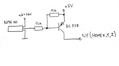

Witam czy ten moduł enkondera nada sie dla linuxcnc na płycie SSK-MB2 .
Mam sterowanie wrzeciona tokarki po przez RS485 chciałbym dodac enkonder by można było gwintować .

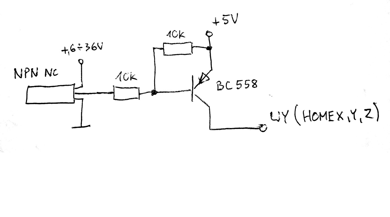

Z tego co wiem Płyta SSK-MB2 ma ma wejścia na PNP nie wiem czy ten układ sie nada , mozę zastosowac konwerter NPN na PNP taki układzik
I w tej płycie mam podłączone dwie krańcówki bazujace (czujnik indukcyjny PNP) by ten układ podłączyć do płyty wspomnianej muszę krańcówki podłączyć szeregowo do np. HOME X wtedy wykorzystam tylko jedno wejście a dwa zostają wolne dla tego układu czyli
HOME Y tutaj podłączam A encondera
HOME Z tutaj podłączam B encondera
HOME + tutaj podłączam Indeks encondera
Jesli coś zle podałem proszę mnie sprostować z powarzaniem Jarek

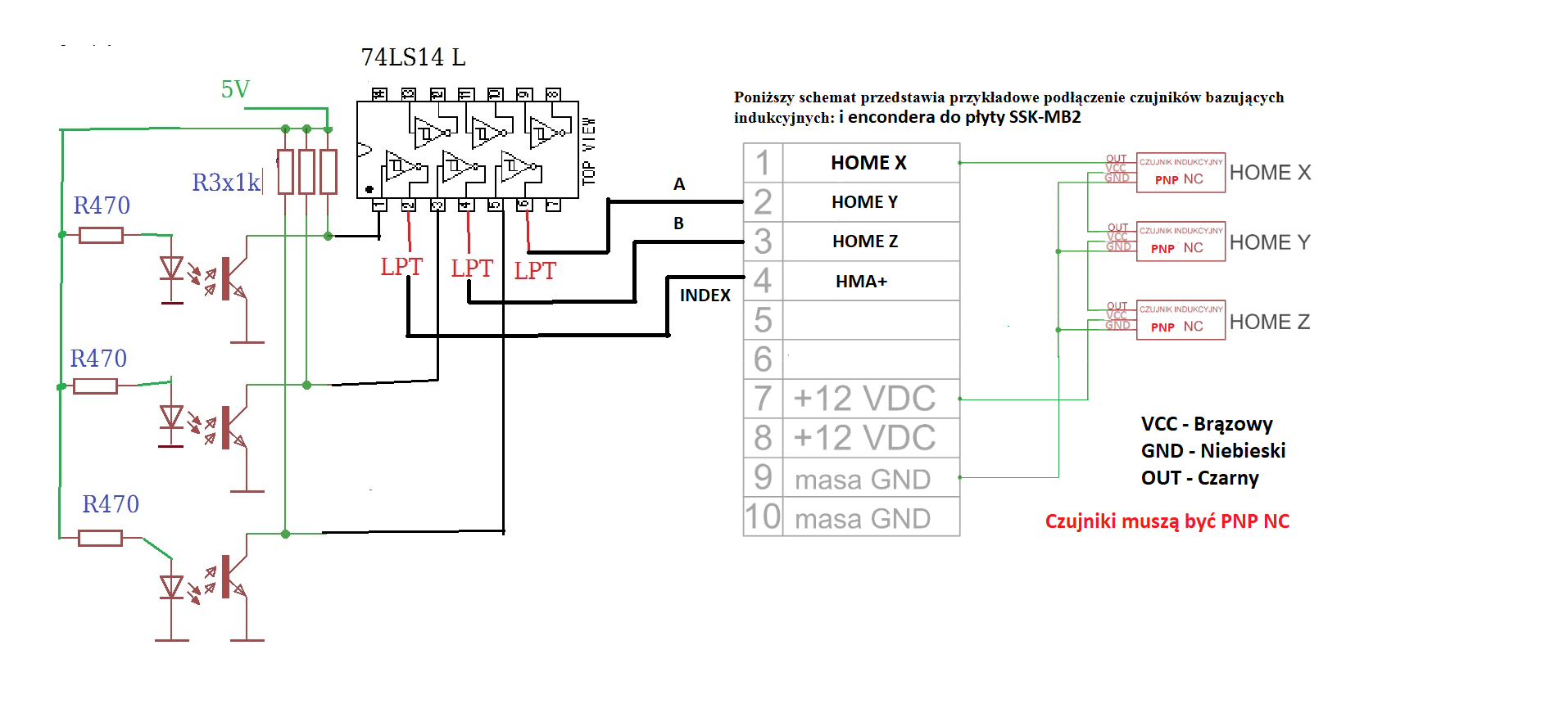

Krańcówki LJ12A3-4-Z/BY PNP mam podłaczone nastepująco
HOME X
HOME Z
+12V
GND
Podaje schemat jak by miało to wygladać
Tutaj gostek opisuje ale pisałem do niego i cisza http://www.zapiski-na-odwrocie.pl/2017/ ... -linuxcnc/

jarcys pisze: ↑
30 maja 2021, 21:24
Krańcówek indukcyjnych NIE DA SIĘ połączyć szeregowo.
To znaczy są patenty, że jedna krańcówka odcina zasilanie drugiej, ale to partactwo i druciarstwo.
Natomiast z płytą SSK-MB2 nie pomogę, bo nie mam, nie zamierzam mieć i nie mam motywacji żeby się dowiadywać jak jest zbudowana i jak działa.
drzasiek90
Posty: 2433
Lokalizacja: Jodlowa
Re: Enconder dla Linuxcnc płyta SSK-MB2
Post napisał: drzasiek90 » 30 maja 2021, 22:37
Podłączenie czujników indukcyjnych szeregowo poprzez zasilanie jednego sygnałem z drugiego nie jest żadnym partactwem. Spotkałem nawet notę katalogową czujnika (niestety teraz nie odpamiętam jaki), gdzie producent pokazuje taki układ jako typową aplikację. Trzeba się jednak liczyć z tym, że taki układ ma pewne wady, zwiększa się opóźnienie sygnału. Jeśli to opóźnienie w aplikacji jest akceptowalne to taki układ jest prawidłowy.
Jednak to co Ty chcesz zrobić, to nie wiem czy jest połączenie szeregowe.
W połączeniu szeregowym krańcówek sygnał będziesz miał tylko w określonym stanie obydwu czujników (nie wiem czy o to ci chodzi).
Aby do jednego wejścia podłączyć 2 czujniki (aby zaoszczędzić wejście) i mieś sygnał z jednego lub drugiego to trzeba podłączyć je równolegle. A do takiego układu właśnie czujniki z wyjście OC/OD nadają się idealnie.
tuxcnc
Posty: 9811
Post napisał: tuxcnc » 30 maja 2021, 22:53
drzasiek90 pisze: ↑
30 maja 2021, 22:37
Tylko to muszą być wyjścia NO.
