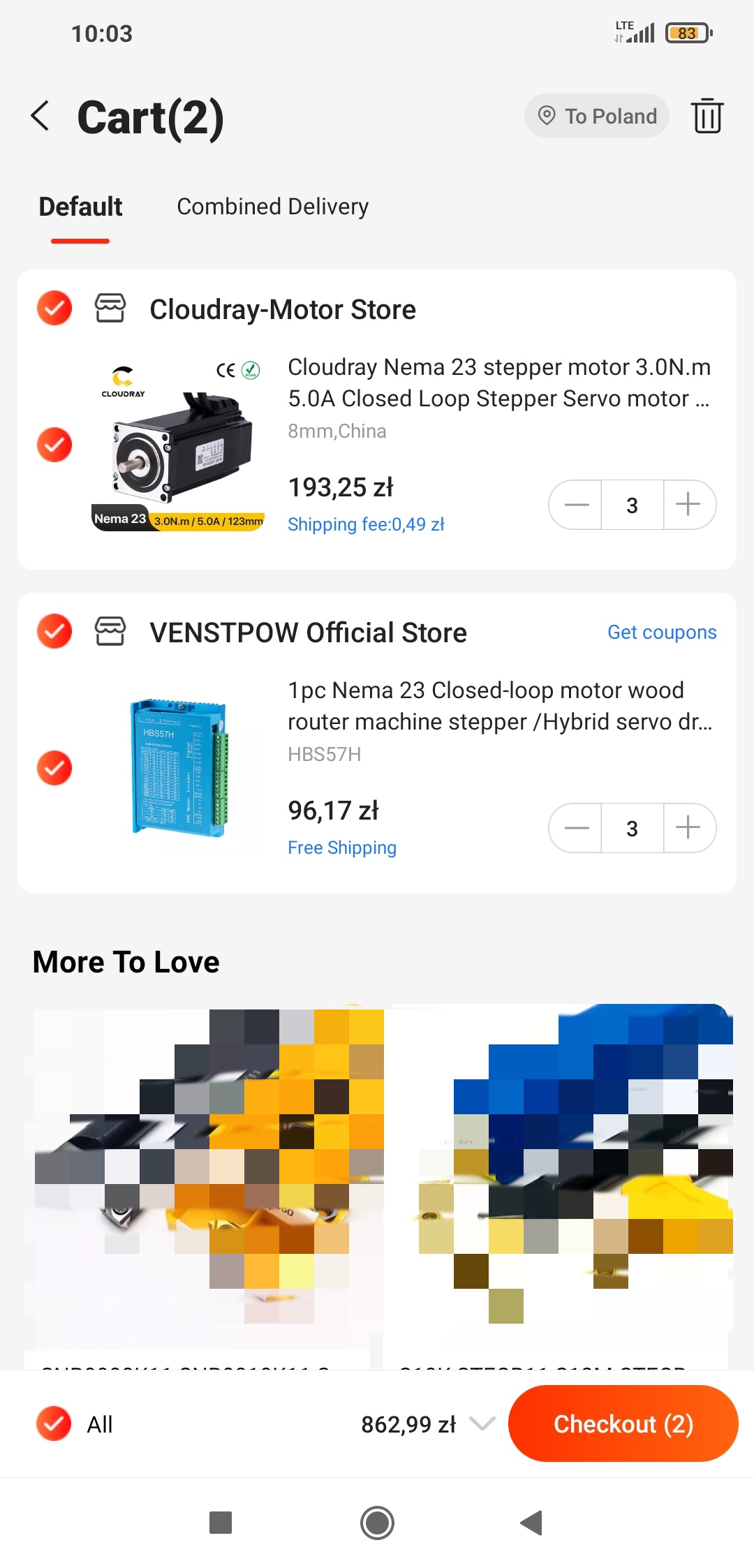

Witam chciałbym użyć tych silników i sterowników do napędu plotera plazmowego. Miał ktoś z nimi do czynienia? Cena wychodzi dość atrakcyjna.
Zdarza się taniej...
Natomiast co do zasady, silnik to silnik i niespodzianek nie należy się spodziewać.
Ale kupując sterownik trzy razy zapytaj Chińczyka który dokładnie model dostaniesz, a najlepiej niech Ci przyśle zdjęcie. Chodzi o to, że do niektórych sterowników brakuje manuala i oprogramowania, więc działać będzie wyłącznie na domyślnych ustawieniach producenta. Na przykład alarm pozycji załączy się dopiero przy błędzie pełnego obrotu, co może wystarczyć żeby coś urwać.

Właśnie o sterownik się trochę obawiam. Z tego co wiem to chińskie potrafią robić jaka. Chociaż nie potrzebuję cudów, 200 obrotów/min powinno mi wystarczyć.

mam 2hss57 z silnikiem serwo 4Nm , pędzi 1605 hiwina do 14m/min ,(przy 15-16m/min już wywalał błąd pozycji ) z akceleracją 3000mm/s2 ,co zwykły 4nm bez enkodera ledwo dawał rade 6m/min

Nie żebym kwestionował twój wynik, tylko nie należy się nim specjalnie sugerować.
Serwokrokowce o momencie rzędu 3 Nm mają graniczną prędkość 3000 obr/min, ale bez obciążenia.
Przy dużych obciążeniach będzie to "tylko" 1000 obr/min, co i tak w większości zastosowań wystarcza.

Tak zgadzam się , jednak za tą cenę wg mnie naprawdę warty zakup
