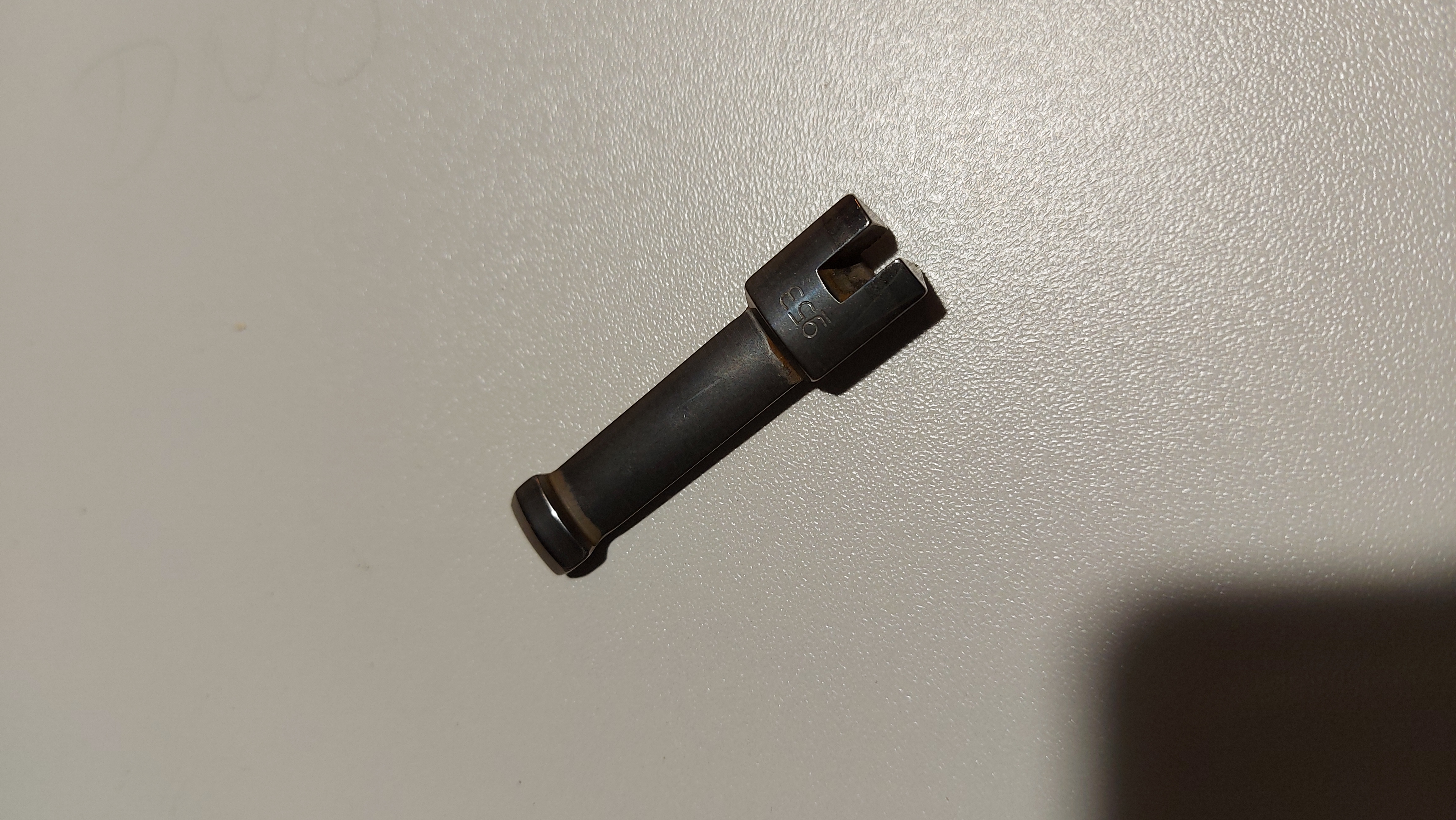

proszę o informację lub pomoc.

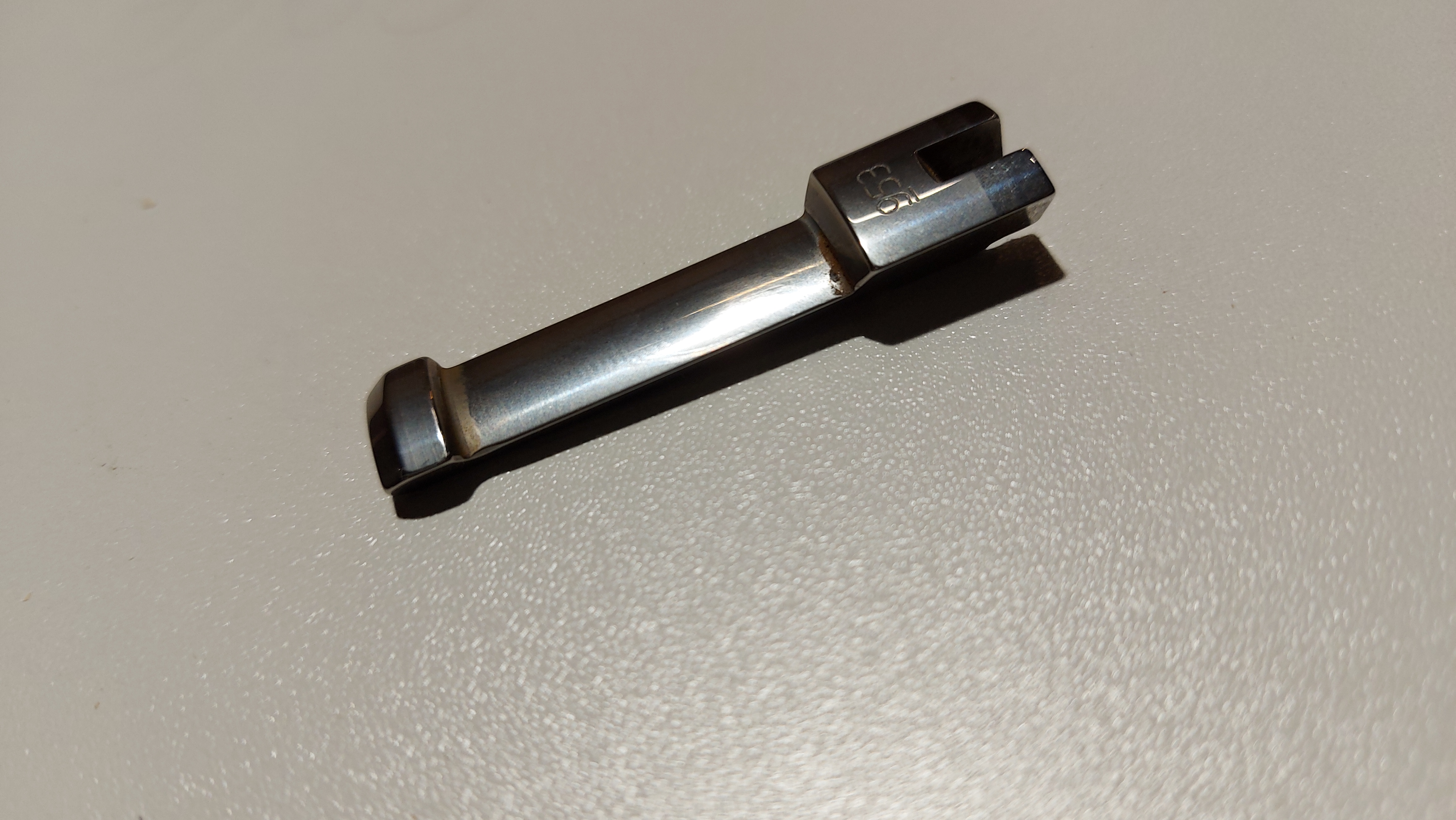

W elektrowrzecionie w moim centrum cnc uszkodzeniu uległy ( pękły ) dwa z siedmiu segmentów chwytaka mocujących uchwyt narzędzia. Na zdjęciu jest sprawny segment, posiada oznaczenie 953. Poszukuję dwóch takich segmentów, może ktoś takowe posiada, lub wie gdzie można je dostać lub zakupić/zamówić. Na stronie HSK znalazłem inf że ten element występuje jako część serwisowa. Będę wdzięczny za wszelkie informację

Jakie wrzeciono? jaka maszyna?jaki zaciąg (w sensie firma)? Generalnie zaciągami zajmuje się firma jakobo z tym że nie jestem pewien czy to jest część 100% znormalizowana. Kształt samej końcówki może i jest taki sam ale ciekawe jak z częścią wyżej na jakiej zasadzie ona tam działa, czy jest przykręcana czy coś?

Zerknij na strone ott jakob. Mają katalogi chwytaków do różnych stożków, końcówek ściągających itp. Może coś znajdziesz a i bardzo prawdopodobne że to ich produkt. Mają w Polsce przedstawiciela.

To zawsze występuje jako komplet -Tool gripper unit HSK A63
