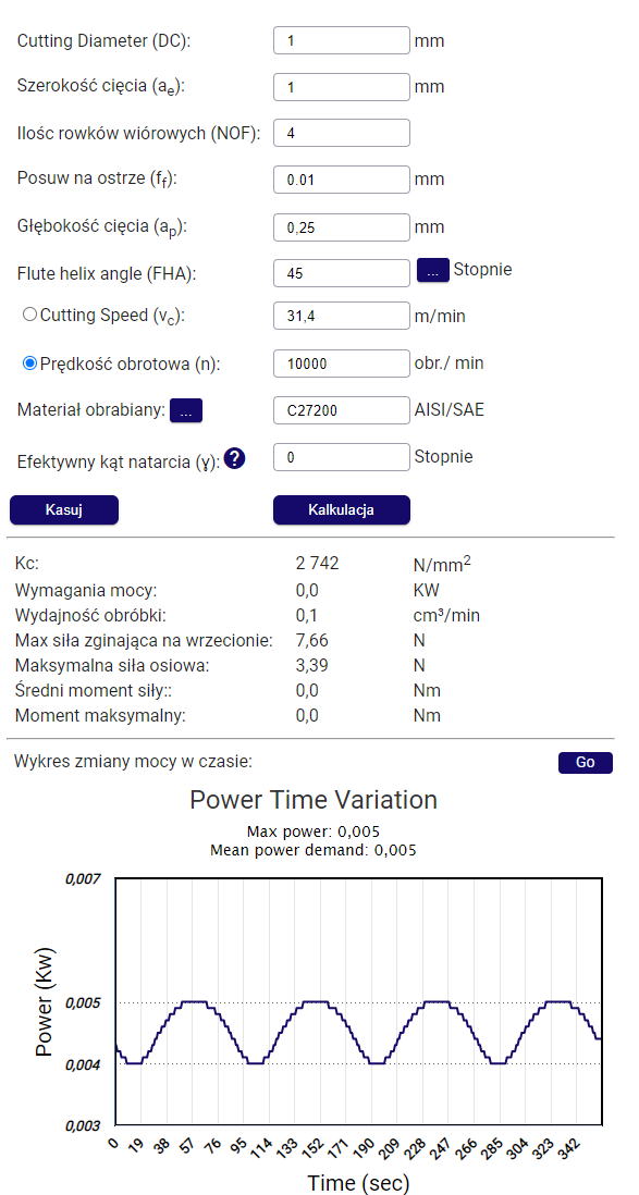

Witam, przejdę od razu do sedna chce się w końcu dowiedzieć jakie jest najbardziej optymalne wrzeciono do grawerowana w laminacie zeby udało się chociaż procek 64 pin zrobić. Czy takie starczy12tys obrotów czy trzeba te 24tys obrotów miec

Zapewne będziesz używał frezu dużo mniejszego od 1 mm. Ale przy frezowaniu miedzi na głębokość 0,25 mm frezem 1 mm, potrzebna moc szczytowa to 5W przy 10 tys. rpm.
Oczywiście takich małych wrzecion nie ma, ale silnik typu 775 wystarczy aż nadto. A tu łatwiej znaleźć takie o 20 tys. rpm.
