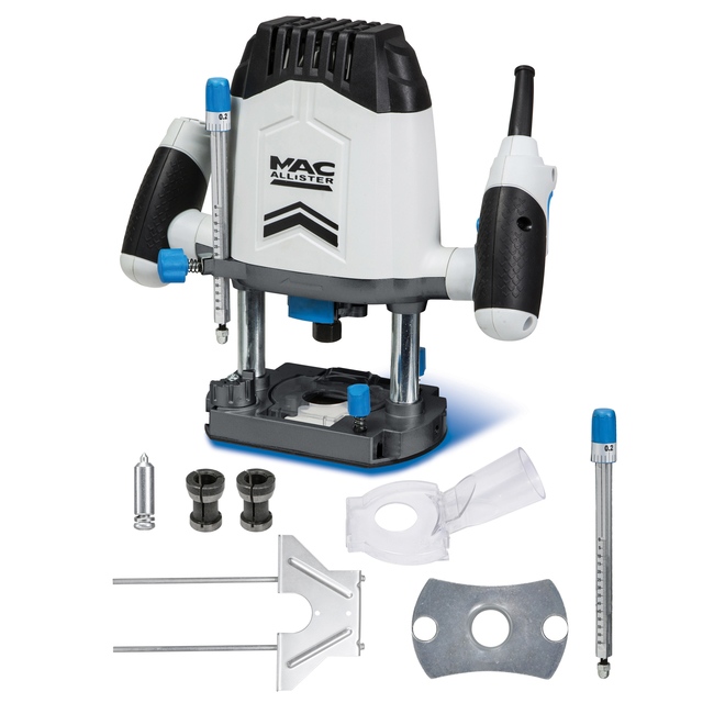

Chłopaki chciałbym zrobić stół do frezarki, dać ją do góry nogami, aby zaokrąglać nią krawędzie R3 ale bez freza z łożyskiem tylko zdluz prowadnicy. Przed frezem w prowadnicy dam krańcówkę, jak przejadę elementem włączy frezarkę, i chciałbym by wyłączała ją ze około 10 sekund po rozłączeniu krańcówki, jak zrobić takie opoznienie 10 s?

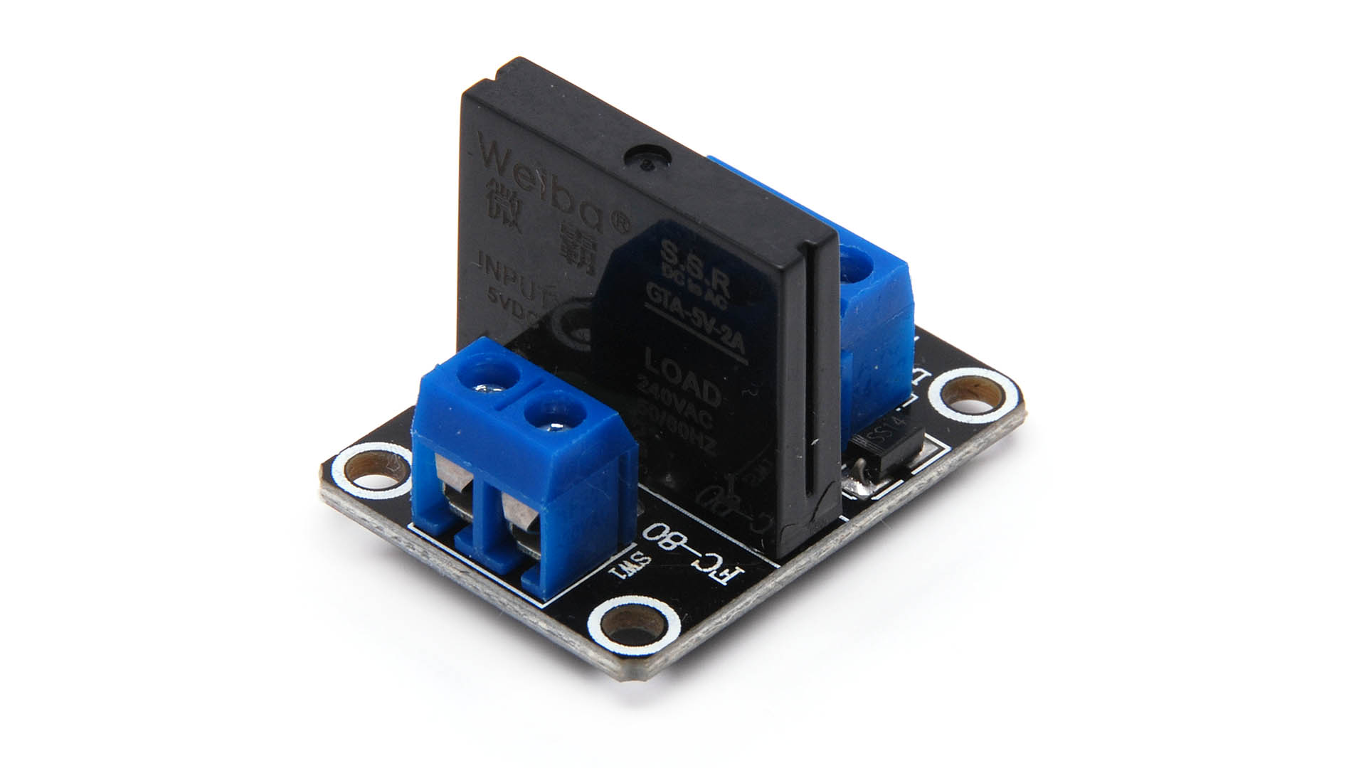

Dziękuję, to bardzo dobre rozwiązanie, a czy do przeniesienia prądu na frezarkę mogę użyć przekaźnik półprzewodnikowy ssr 230v?
Bo taki mam a stycznik kupić bym musiał

Nie widze jakie obciążenie tam jest maksymalne

Bodajrze 4A to chyba za mało? A tą frezarkę chce zamocować Obrazek
