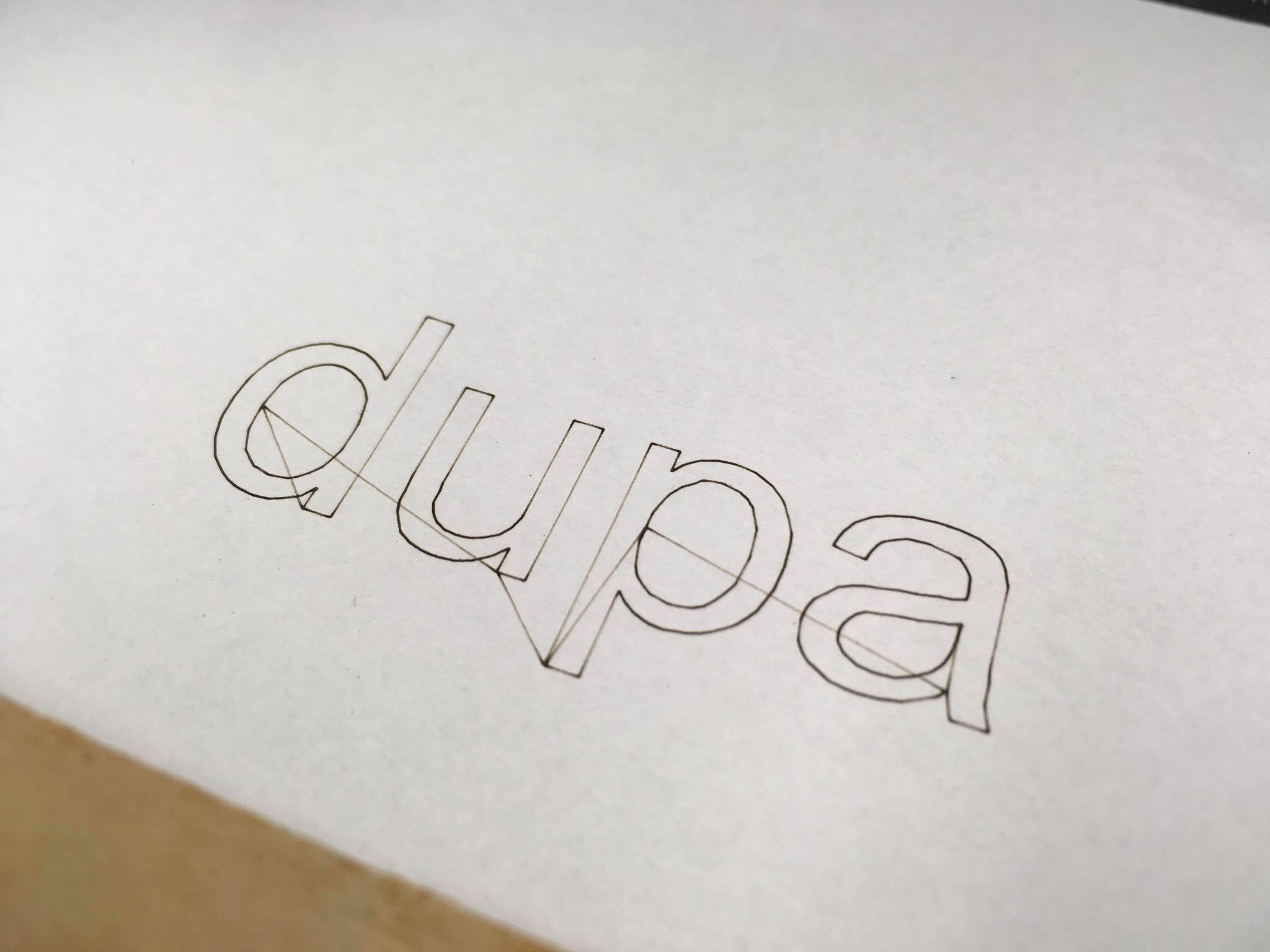

Cześć,
ploter wypala przejścia między wektorami - nie wygasza tuby.
Przy grawerowaniu wiersz po wierszu jest ok, dzieje się tak tylko przy wypalaniu po obrysie.
Może ktoś ma pomysł, co jest nie tak?
Przy okazji - macie może manual w pdf do plotera laserpro venus v12?

Na podglądzie jest ok?

Post napisał: ZbLaB » 29 mar 2021, 17:46
tak

Ploter nie wyłącza lasera podczas ruchów G0. Zapewne można to gdzieś skonfigurować. Nie wiem co tam jest za sterowanie, ale w GRBL jest taka możliwość.
Alternatywą jest przerobienie postprocesora, żeby wyłączanie było w kodzie.

Przestań już z tymi g-kodami. Mówiłem ci, że w ploterach laserowych nie ma g-kodów.
To jest ewidentna usterka elektroniki maszyny.

Wypnij kabel podający sygnał sterujący do lasera i zmierz na jakimś tendencyjnym rysunku czy sygnał jest właściwie wygaszany na przejściach. Najlepiej oscyloskopem. Będziesz wiedział czy to laser czy gdzieś z płyty wychodzi niewłaściwy sygnał.
Stawiam na płytę. Jakiś kondensator mógł się zestarzeć.

Sprawdź czy masz włączony Power ramp

I w trybie wierszowania cudownie się naprawia?

Może dla ciebie to cudowne ale dla mnie nie. Grawerowanie a cięcie to zupełnie różne sygnały.

Dzięki za manual.
Ogarnięte - funkcja rozłącz (ctrl + k) w corelu pomogła - co było połączone wycinało z bez wygaszania przy przejściu między krzywymi.
