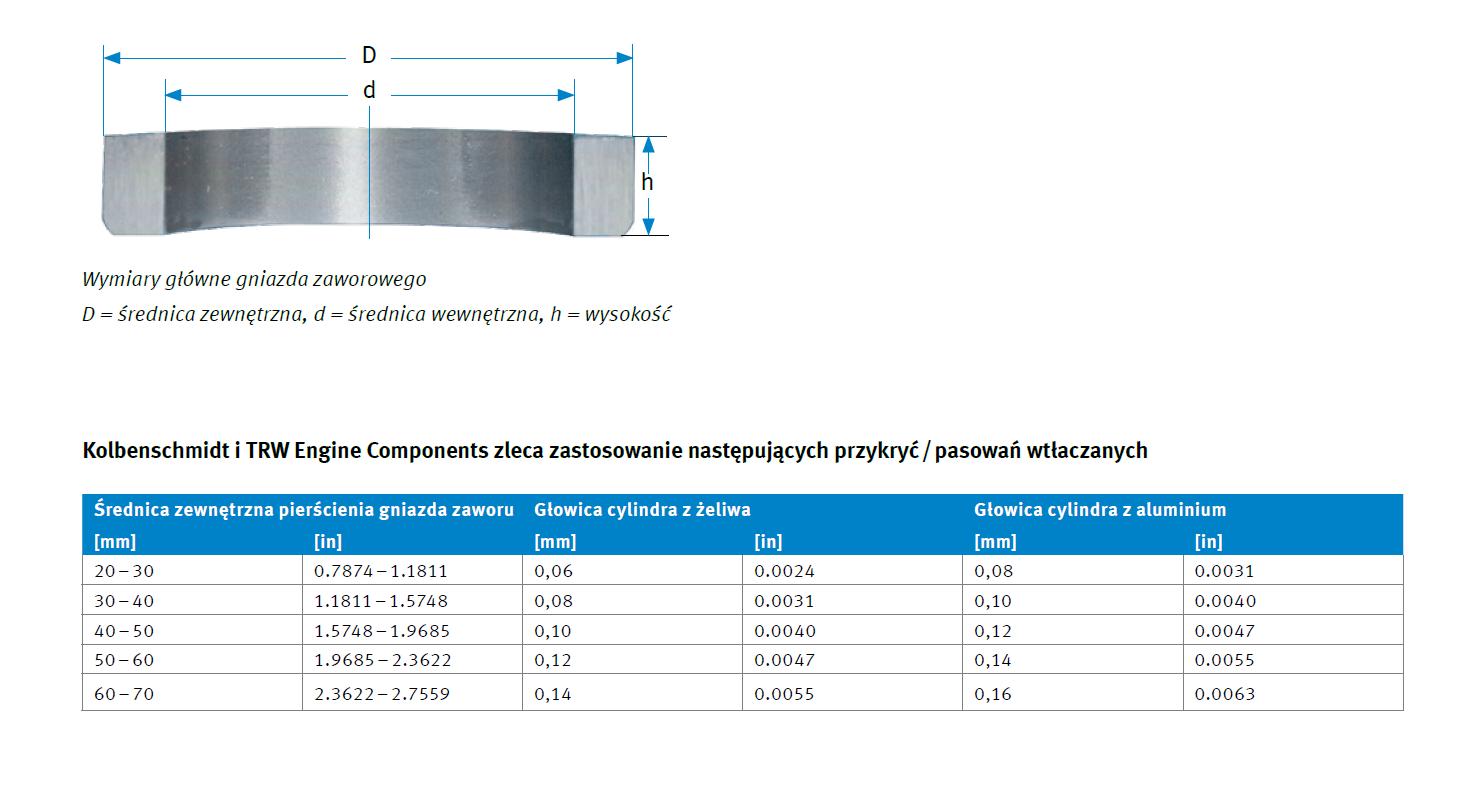

ale teraz można spiekane bez mrożenia, w linku tabela dobierania gotowych gniazd zaworowych
Montaż gniazd zaworowych z metali spiekowych
Uważać, aby montowany pierścień gniazda zaworu zawsze był montowany stroną promieniową skierowaną w dół. Gniazda zaworowe z metali spiekowych marki Kolbenschmidt dzięki promieniowi i „efektowi sprężystemu” materiału spiekowego nie wymagają płynnego azotu do ochłodzenia pierścieni gniazda zaworu i rozgrzania głowicy cylindra w celu wciśnięcia gniazda zaworowego w głowice cylindra. Pierścienie gniazda zaworu wbija się odpowiednim narzędziem w temperaturze pokojowej.

Wojtek1980 pisze:Tylko pytanie jakie pasowanie zastosować? Wiadomo że ciasne tylko ile większe wykonać gniazdo od otworu. (znajomy tokarz - raczej praktyk niż toeretyk mowił że +0.03 wzgledem otworu?
Żeliwo okolice 0.06-0.08mm, wolę tą górną granice.

Pierwsze zrobiłem na +0,1 weszło fajnie (w miedzyczasie przyszło mi do głowy zmierzyć zakupione gniazdo które było za małe do tej konkretnie głowicy i miało +0,22 wzgledem otworu 46 wg instrukcji)
Drugie zrobiłem na +0,15 z fazką jak pisze kolega i też weszło na zimno na prasie i klupnięcie młotkiem na dobicie :)
