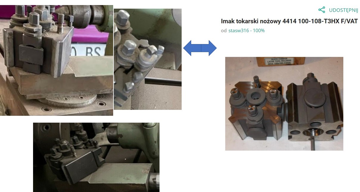

potrzebuję pomocy w identyfikacji imaka, chciałbym dokupić dodatkowe oprawki mocujące, ale nie wiem czego konkretnie szukać... Wygląda podobnie do uchwytu 4414. Na razie nie mam jak zmierzyć, bo maszynka będzie dopiero w przyszłym tyg :-)

Dzięki! Czyli 4414, kwestia jaka zostałą, to określenia rozmiaru.

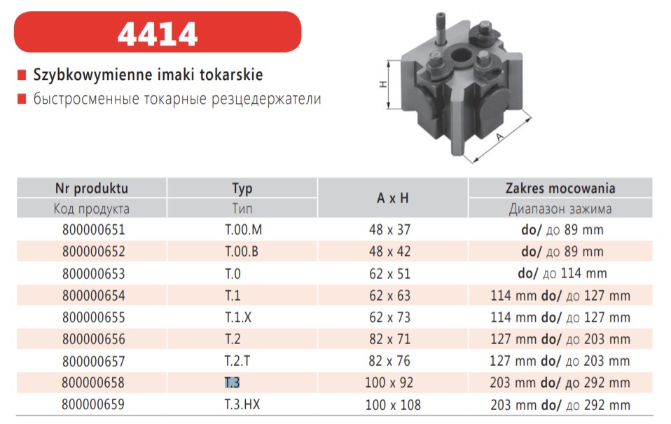

Albo poszukanie Multifixa, bo imaki Bisona są w porównywalnych cenach...

Przecież RomanJ4 podał Ci link do katalogu Bisona a na zdjęciu masz podany numer i rozmiar
Zgodnie z opisem na załączonym zdjęciu to będzie ten:
http://www.bison-bial.pl/pl/cms/offer/v ... fer/198579

Chodziło mi, że sprzęt będę miał fizycznie w przyszłym tyg., co pozwoli mi zmierzyć imak i dobrać odpowiedni rozmiar (wydaje się, że będzie to najprawdopodobniej T.3).

W ogłoszeniu stoi jak byk T3HX
Wyższa od T3
Kostki narzędziowe powinny być identyczne do obu
Pr,yjdą to potwierdzisz wymiar czy symbol i po krzyku
