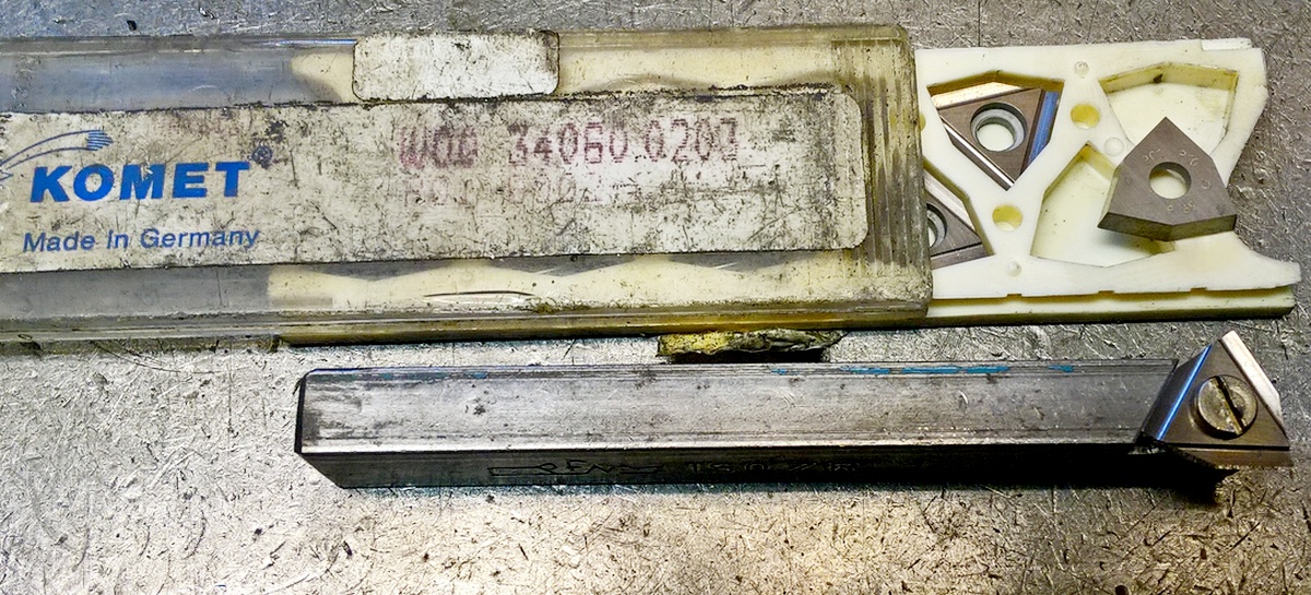

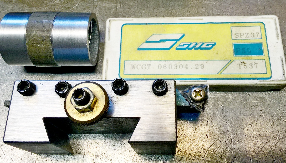

Zakupiłem na portalu O.X płytki widiowe prawie za grosze. Płytki okazały się mało przydatne i tak sobie leżały do dzisiaj.
Dzisiaj wpadły w ręce i myślę żeby zrobić z nich użytek. Mam kilkanaście trzonków z wysypanymi płytkami widiowymi. Jeden z nich zaadoptowałem pod nóż wymienny.
Obrazek Obrazek
Obrazek Obrazek
Tak powstał nóż z płytką wymienną. :mrgreen:

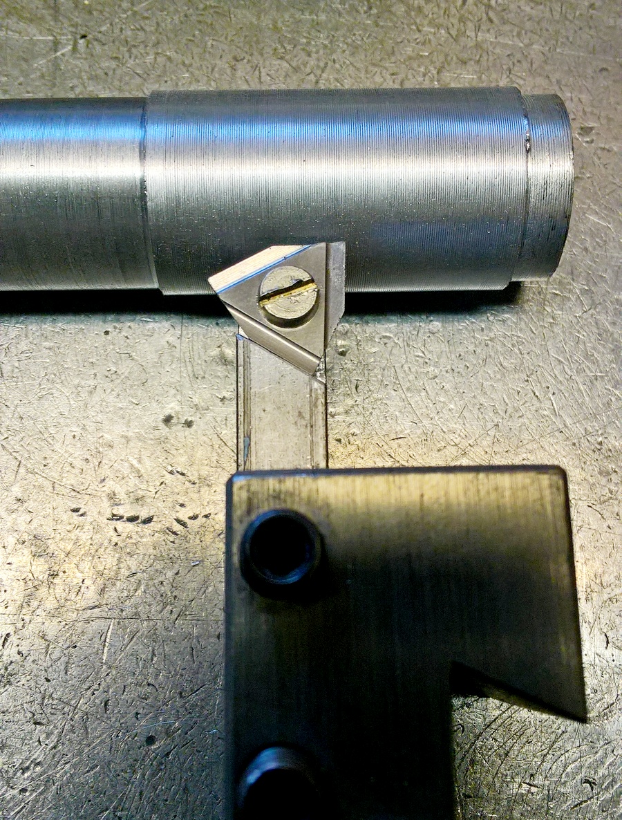

Po dopracowaniu ostrza toczy toto w miarę dobrze jak na prymitywne wykonanie. Ostrzy i koryguje się bardzo dobrze takim pilnikiem z nasypem diamentowym. Ostatnie zdjęcie.
Obrazek Obrazek
Poniżej powierzchnie przetaczanych metali. 1- dural, 2-stal hartowana, 3- stal nierdzewna, reszta stal nie wiadomego gatunku.
Obrazek Obrazek

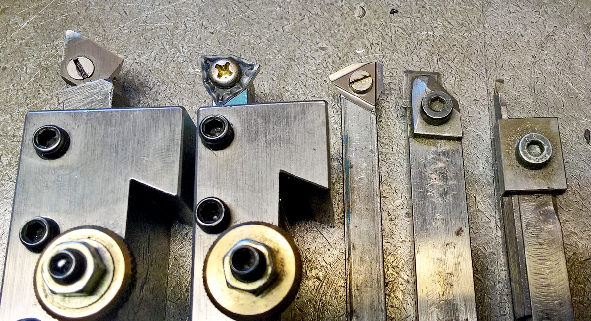

No i jeszcze jeden zrobiony z płytką wymienną stosowaną przy wiertłach. Te płytki lubię bo mają trzy ostrza :lol:

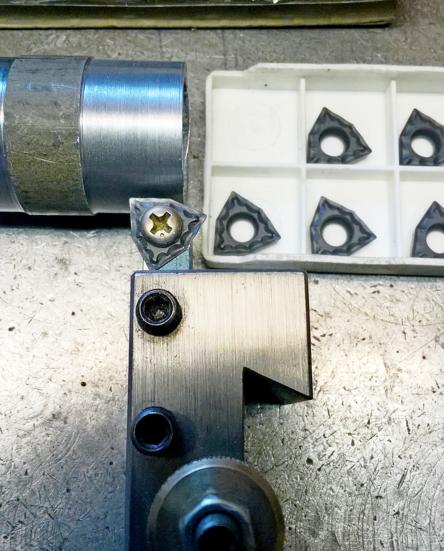

Zerknij na płytki WNMG, typowo do noży, są w dodatku dwustronne.
Petroholic
Posty: 2688
Lokalizacja: Lublin
Re: Nóż składany DIY
Post napisał: Petroholic » 05 mar 2021, 18:27
WCGT to typowa płytka do wytaczaków... Nie najlepszy wybór jeśli chodzi o płytkę do toczenia bo jest jednostronna i do tego wymaga dobrego podparcia tylnej krawędzi oporu... Ten twój nożyk na moje oko zruszy płytkę przy większym obciążeniu :(
WNMG zdecydowanie wygodniejsze bo stworzone do typowego orania, są dwustronne, można trafić na olxie około 5-6pln/szt... Niestety wykonanie trzonka wymaga zrobienia dobrej krawędzi oporowej od tyłu, mocowania na środku z dociskiem z góry (najlepiej) oraz odpowiednim kątem pochylenia płaszczyzny podparcia - 7st w dwóch kierunkach (bo płytka ma płaszczyznę boczną 90st)...

Jeszcze parę zdjęć na temat tych wariacji. Zaznaczę że nie kupowałem płytek pod konkretne zastosowanie. Wręcz odwrotnie. Kupiłem okazyjnie różne płytki i staram się je wykorzystać. Jak widać jest to możliwe. Tokarka jest mała i nie służy mi do orania, lecz hobbystycznie. Dlatego te pomysły należy tak traktować.
