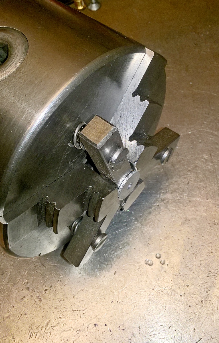

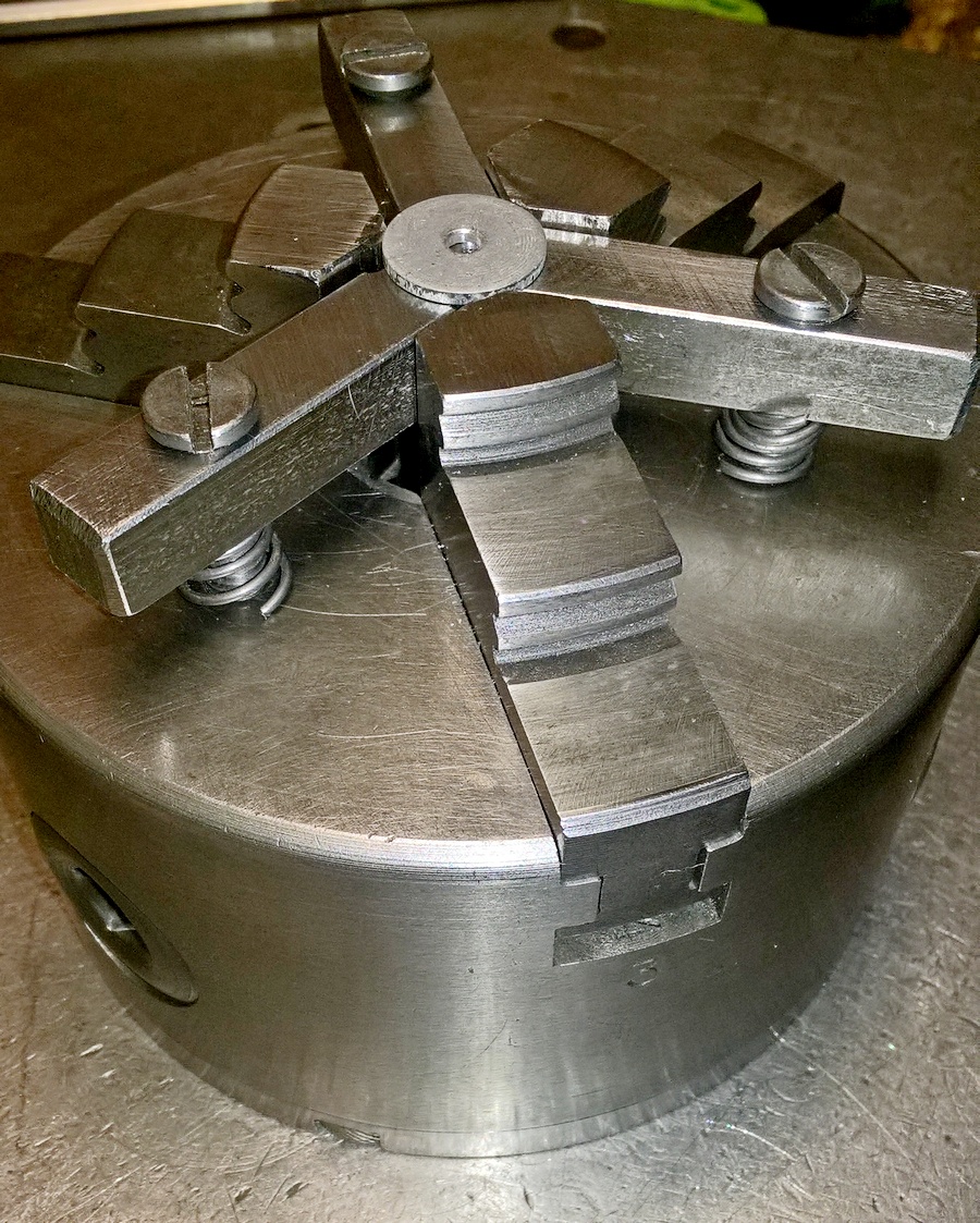

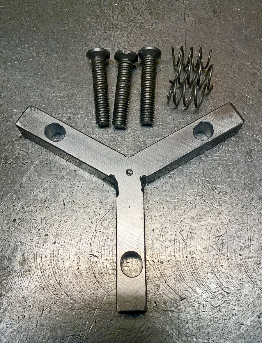

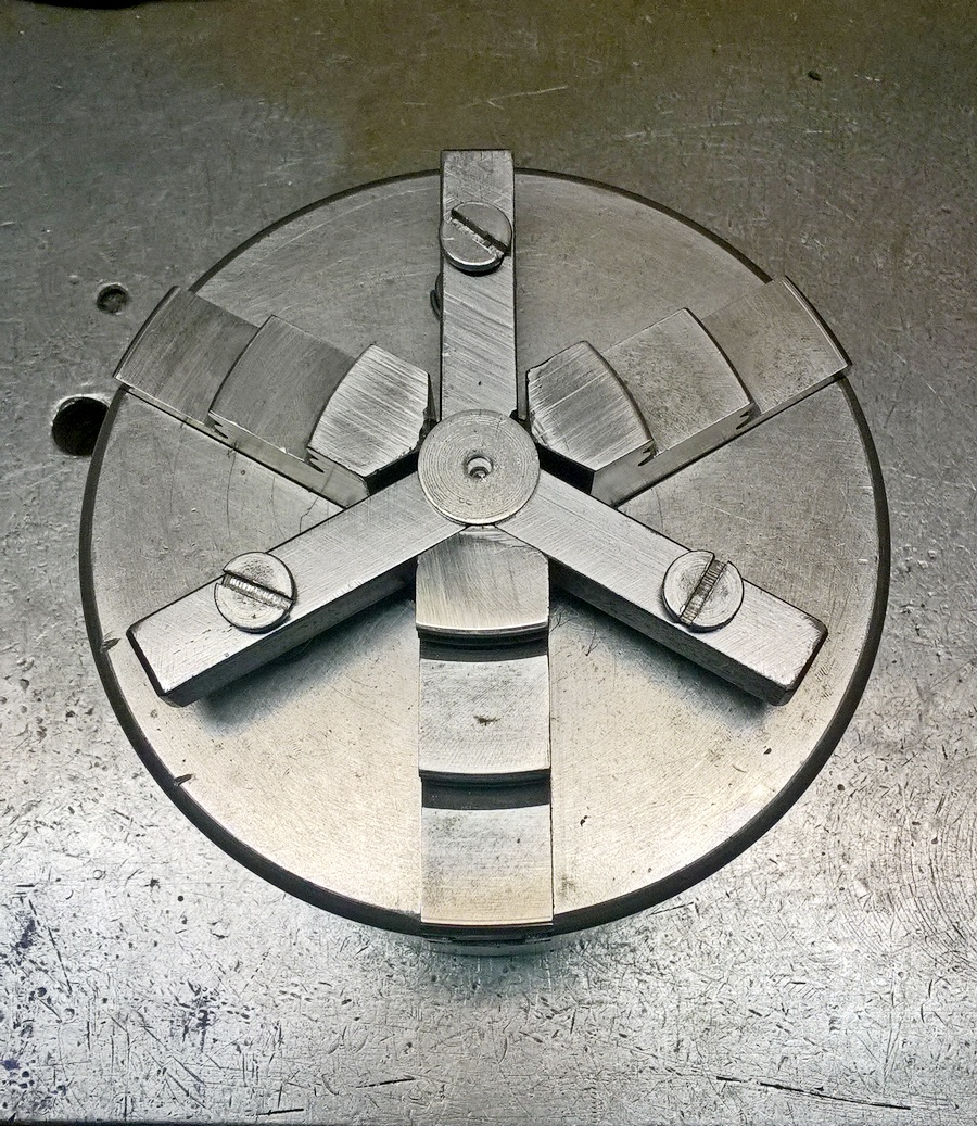

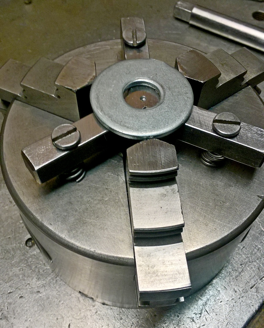

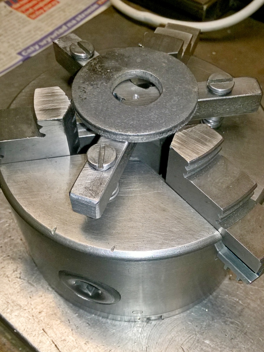

Dzisiaj proste urządzenie do uchwytu tokarskiego, a jednocześnie bardzo pomocne.
Nie raz mamy do przetoczenia niski pierścień, tulejkę, podkładkę. Trzeba to uchwycić na końcu szczęk. Pół biedy gdy mamy do splanowania kilkadziesiąt lub kilkaset takich podkładek itp. Wytaczamy odpowiedni pierścień redukujący i po sprawie. W przypadku krzyżaka mamy możliwość szybkiej zmiany odległości od krawędzi szczęk oraz dokładne zamocowanie prostopadłe do osi wrzeciona. U mnie w uchwycie tokarskim miałem już wywiercone i nagwintowane otwory M6. Wzorowałem się na podobnej konstrukcji z netu. Dodałem tylko sprężynki by łatwiej można było pozycjonować krzyżak. Najmniejsza średnica do zamocowania to 15mm.
Dokładne położenie można uzyskać sprawdzając odległość za pomocą czujnika zegarowego i korygować odległość ramienia śrubką.
Obrazek Obrazek
Obrazek Obrazek
Obrazek Obrazek

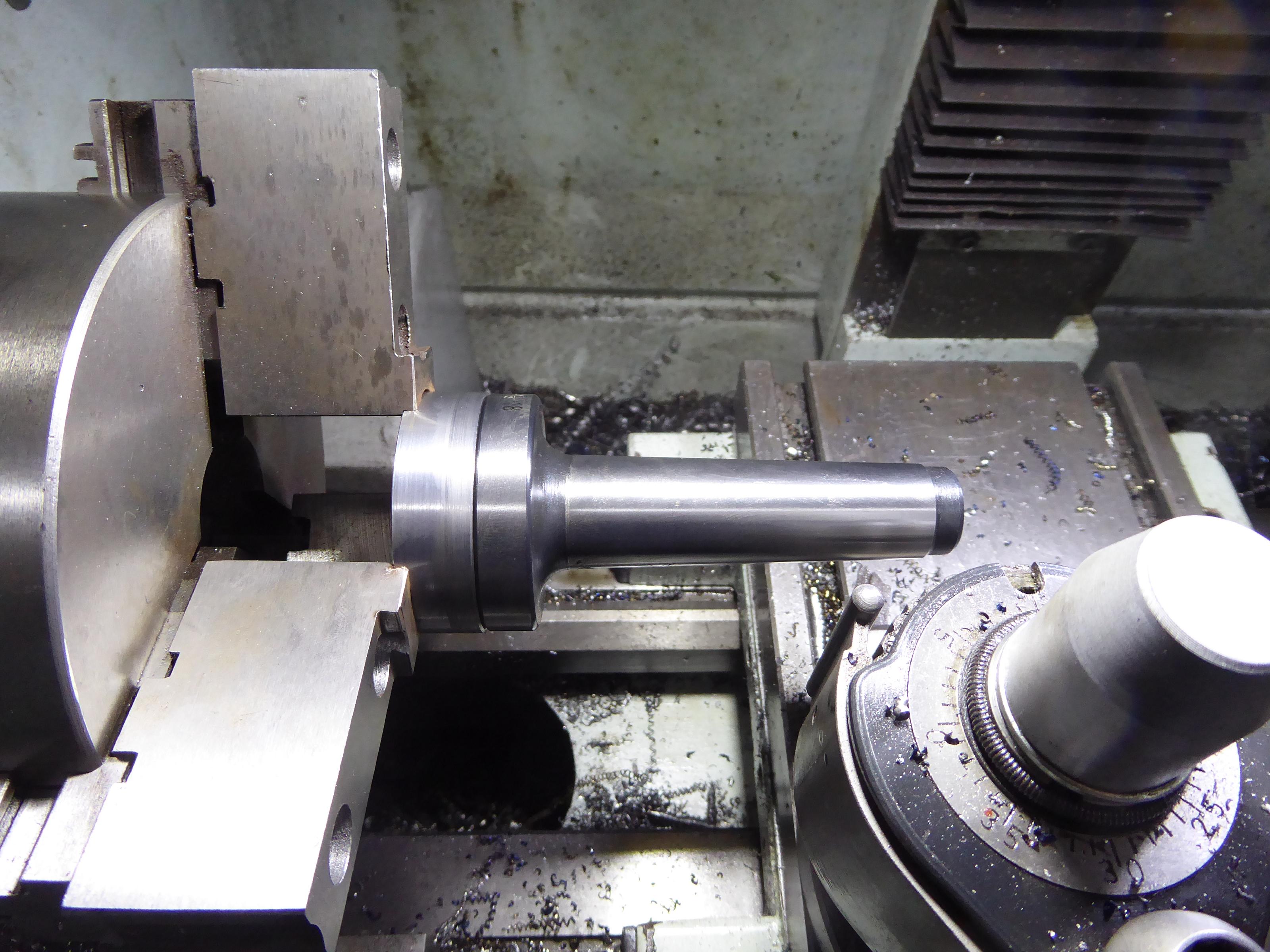

W tym celu zatacza się szczęki 3mm od kraju wewnątrz i łapie sie w podtoczeniu. To dla podkładek. Do dłuższych detali ustawia się zderzak regulowany mocowany w stożku wrzeciona. W jednym i drugim przypadku mocowanie jest pewne. W przedstawionym rozwiązaniu przy cienkich podkładkach jest problem bo szczęki tez mają fazowania ząbków zaciskowych i detal pływa czołowo bo nie każda dociska równo.
grawer
Posty: 394
Lokalizacja: Bielsko-Biała
Re: "Krzyżak" do uchwytu tokarskiego.
Post napisał: grawer » 04 mar 2021, 20:04
Znam te sposoby mocowania. Pierwszy zataczanie szczęk. Tak, jak są w zestawie szczęki miękkie. Drugi, wykorzystanie stożka we wrzecionie. Mam trzpień morsa z różnymi śrubami wymiennymi, wkręcane w zależności od wykonywanych elementów. Ten uchwyt tokarski ma tylko te szczęki co na zdjęciach, zewnętrzne hartowane.

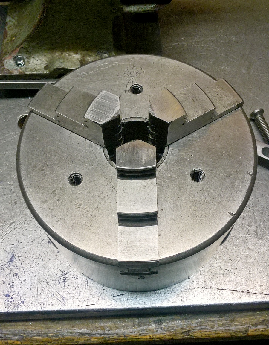

walcu23 pisze:W tym celu zatacza się szczęki 3mm od kraju wewnątrz i łapie sie w podtoczeniu. To dla podkładek.
dokladnie, założenie tego przyrządu nie jest krótsze jak wymiana szczęk, podtoczenia nie trzeba robić za każdym razem jeśli oznaczone szczęki wkładamy w kolejno oznaczone gniazda.
ObrazekObrazekObrazek
Obrazek Obrazek
a jak nie masz miękkich...
