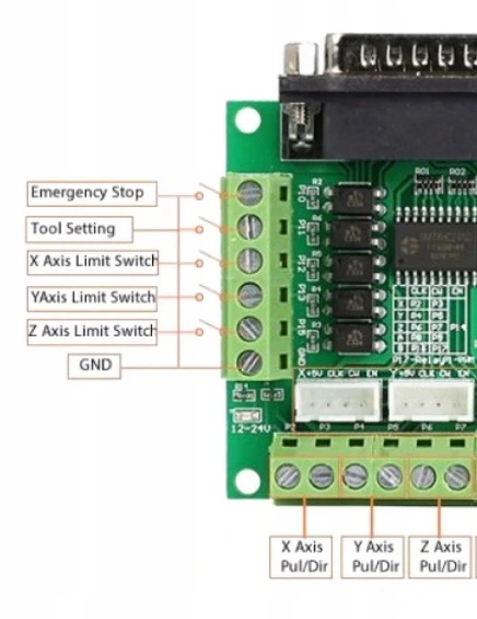

Pytanie odnośnie podłączenia czujnika indukcyjnego PNP do płyty mach 3 LPT.
Wiem stara taka płyta sterująca, ale od czegoś trzeba zacząć.
Pojawia się pytanie czy da się to użyć jako krańcówki.
Najszybszym było by podłączyć przekaźnik który by zwierał wejście GND do danej krańcówki w płytce sterującej.
Tylko nasuwa się pytanie czy taki pomiar będzie powtarzalny.
Chodzi o bazowanie i czas zwłoki przekaźnika (mechaniczne elementy)
Na sterowniku trzeba zwierać wejście do masy a z PNP wychodzi z przewodu + i to nie od tego obwodu..
Ktoś już coś takiego przerabiał?
Prośba o pomoc.
zdjęcie wejść na płytce:
Dzięki!
Czas zwłoki jest stały, co przy stałej prędkości najazdu daje błąd stały i powtarzalny.
Można też użyć transoptorów.
Tylko nie warto, ba na Aliexpress kupisz krańcówki indukcyjne NPN po około 8 PLN za sztukę, z wliczoną wysyłką.

Wcale czas zadziałania przy przekaźniku nie będzie stały. Co więcej przy załączaniu przekaźnika występuje moment gdzie styki "drgają". Jak już to transoptor jest lepszym wyjściem, w przemyśle czasami się tranzystorów używa do odwrócenia polaryzacji.

Czas zadziałania przekaźnika miniaturowego to pojedyncze milisekundy.
Co prawda zjawiska o których wspomniałeś faktycznie występują, ale w tym zastosowaniu nie będą miały żadnego znaczenia.
Tutaj problem jest zupełnie inny, dodawanie nadmiarowych podzespołów zwiększa awaryjność.
Kombinowanie nie ma uzasadnienia ekonomicznego, więc należy zakupić krańcówki NPN.

Problem z NPN jest taki że zasilanie nie jest z tego samego źródła? Nie ma to znaczenia skąd czujnik poda na to wejście masę? Czy musi zamknąć obwód z tego punktu gnd czy obojętnie jaka masę tam podam?
Chyba się pogubiłeś.
Na tej płytce jest faktycznie inna masa dla 12V i krańcówek, ale nie bardzo wiadomo o co Ci chodzi.
