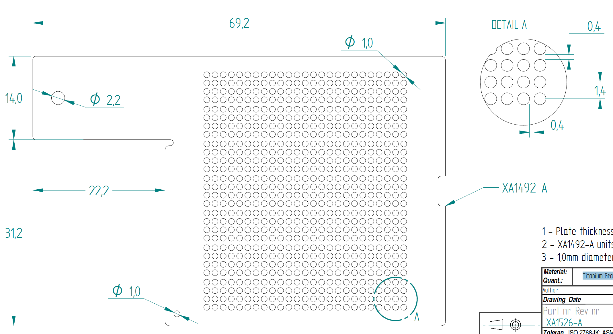

Cześć,
Mam potencjalne zlecenie na cięcie tytanu 1mm
Titanium Grade 2, W-Nr. 3,7035 ASTM B265
Czy tutaj na parametrach zbliżonych do nierdzewki 1mm to da radę pociąć jakościowo?
Ktoś ma doświadczenie w cięciu tytanu z takimi małymi odległościami pomiędzy poszczególnymi otworami?
Pozdrawiam,
Paweł

Tytan tniesz podobnie jak nierdzewkę. Niewielkie dostosowanie parametrów może być wymagane, ale na standardowych od nierdzewki można zacząć.
Na cienkim tytanie zostaje lekki gradzik ale to już urok tego materiału.
Na laserach których nazwy nie wolno wymieniać klienci tną tytan bez problemu na narzędzia chirurgiczne.
Jak chcesz to przyślij blachę to Ci wytniemy na próbę.

I nie popłyną te otwory w materiale o grubości 1mm oddalone od siebie o 0.4 mm ?

A co do płynięcia proponuję wysłać blachę wówczas oceni Kolega sam.
Ale nie spodziewam się istotnych problemów, to za mały detal.
