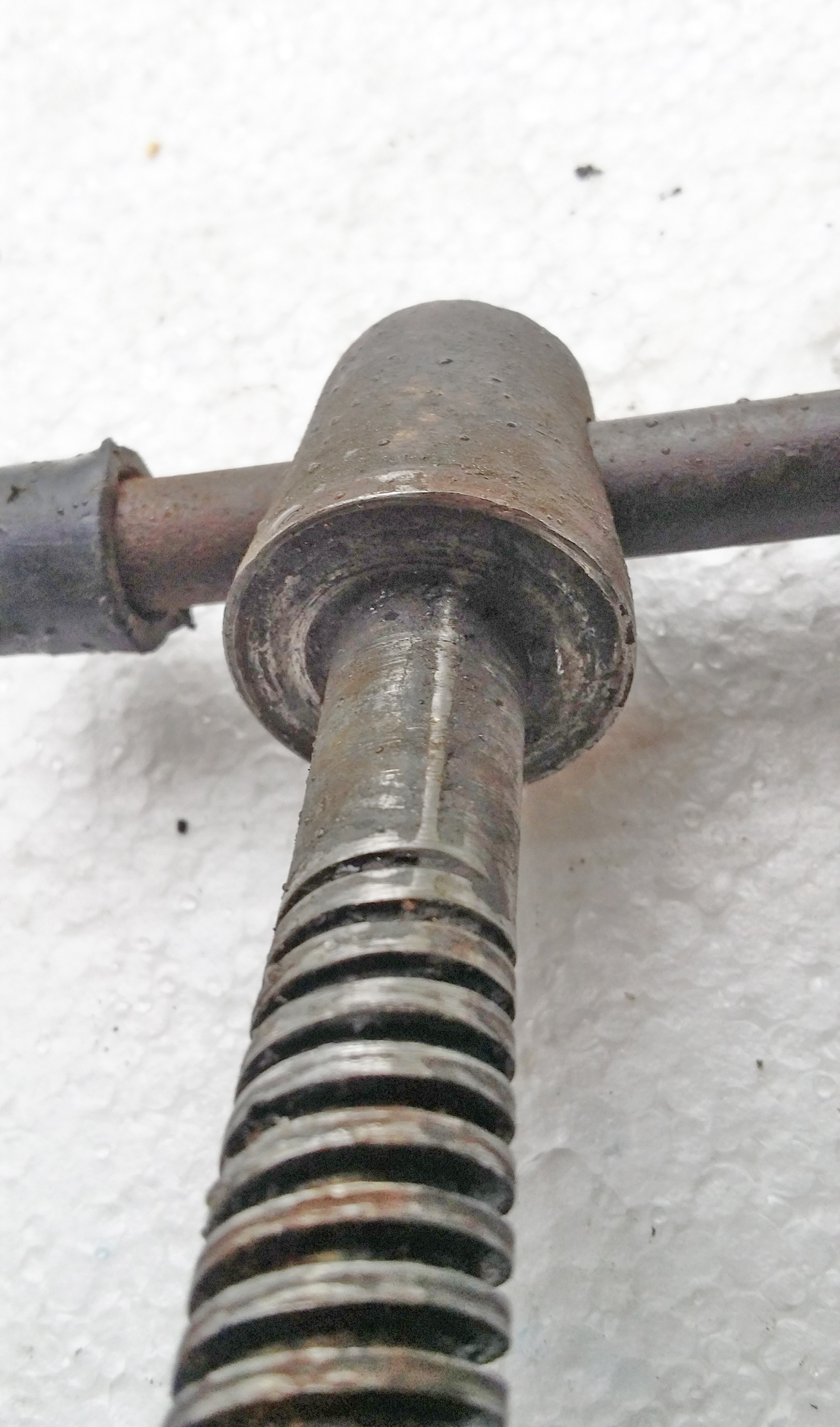

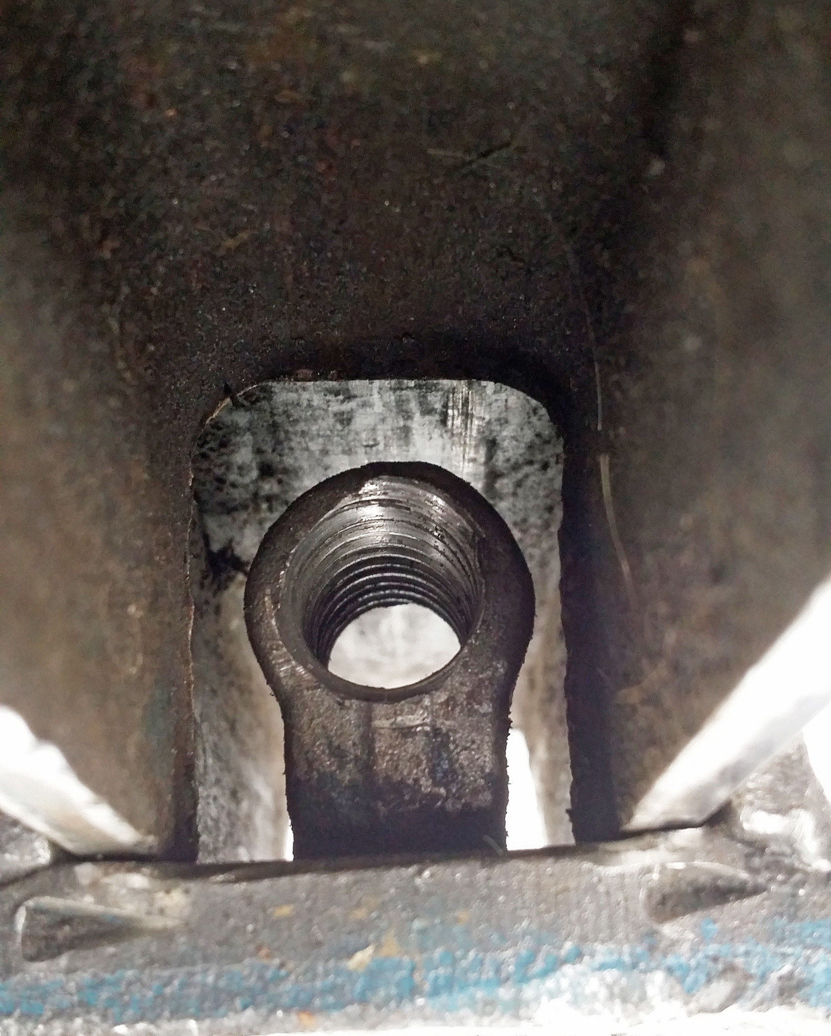

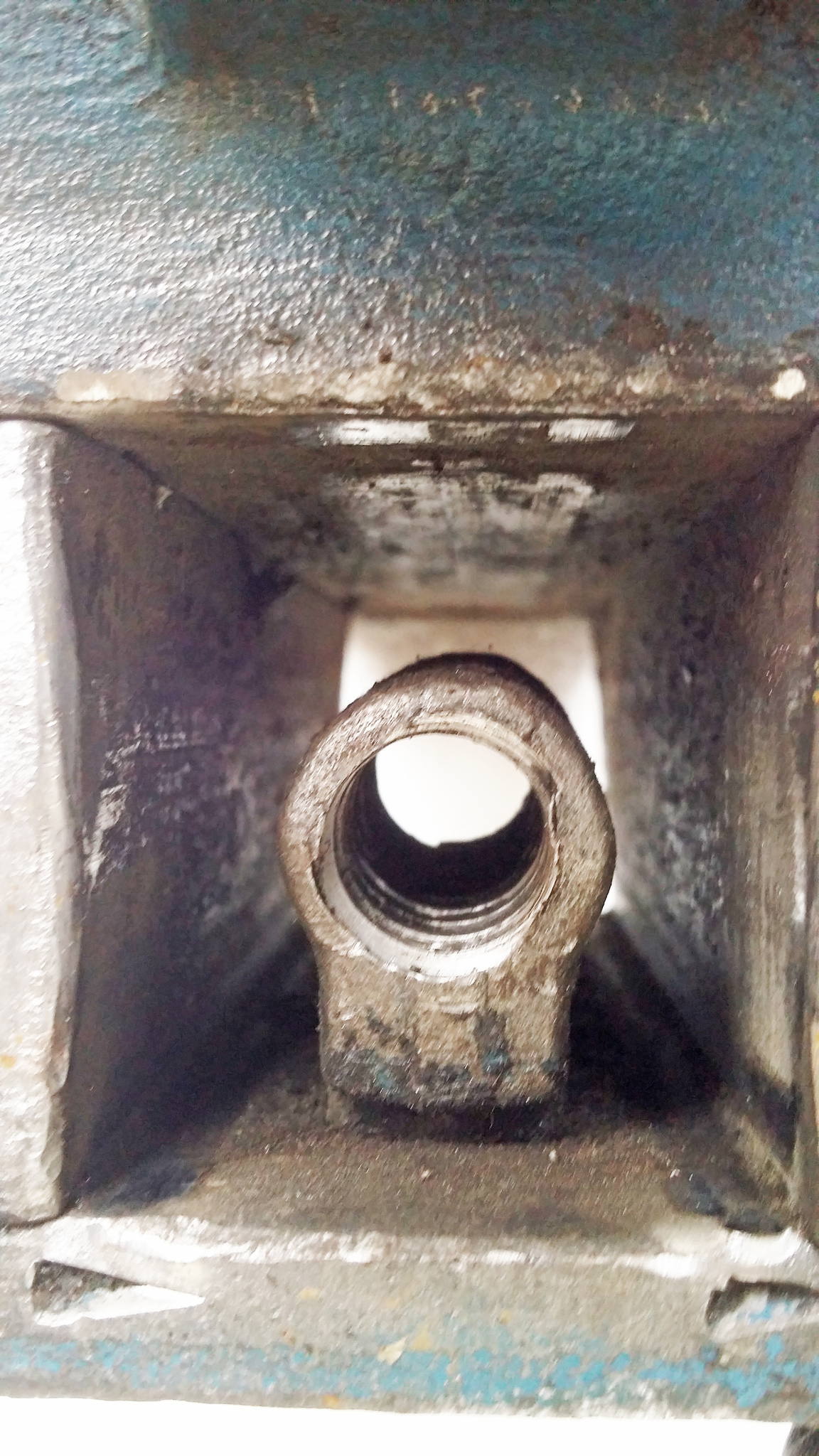

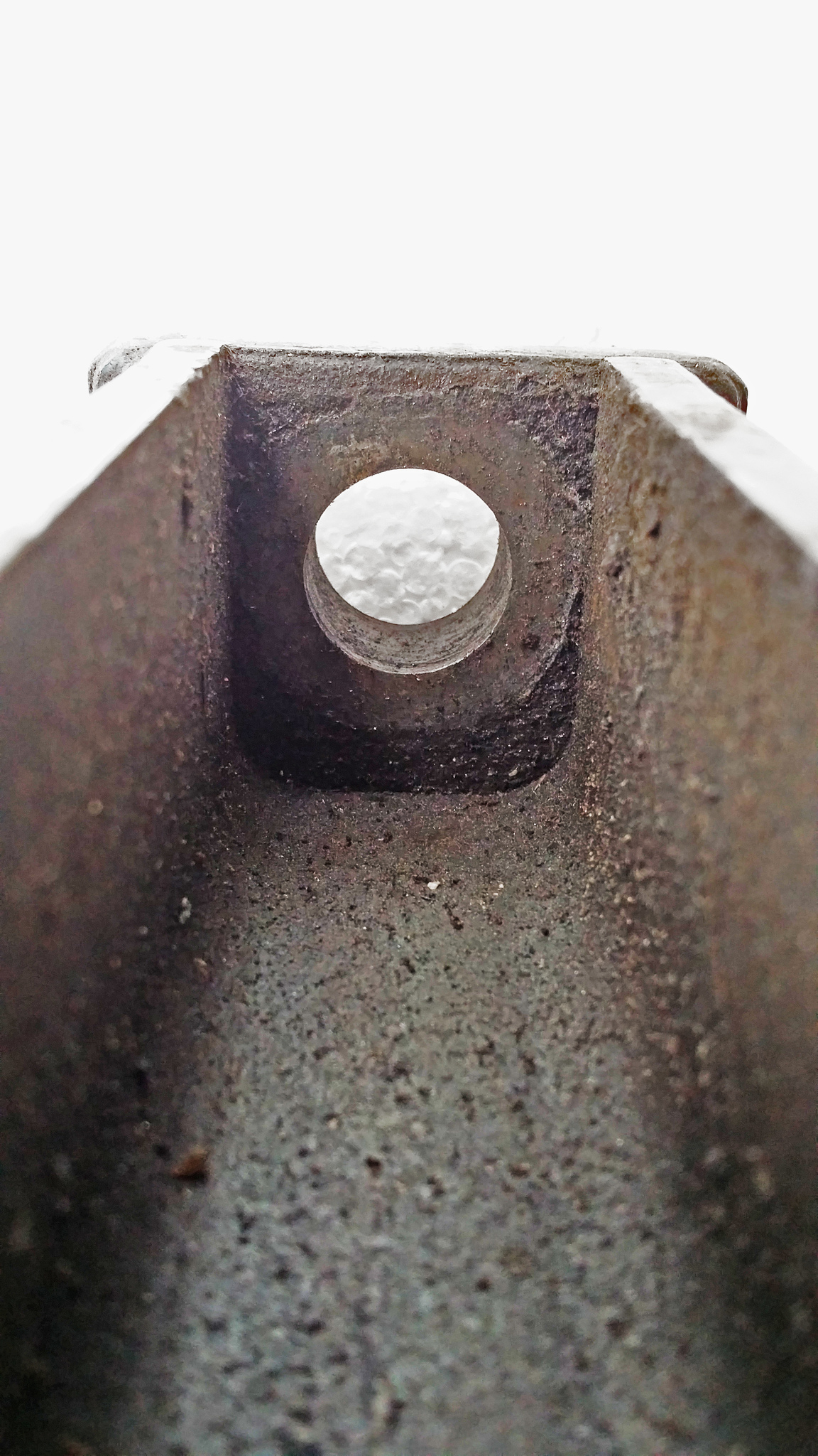

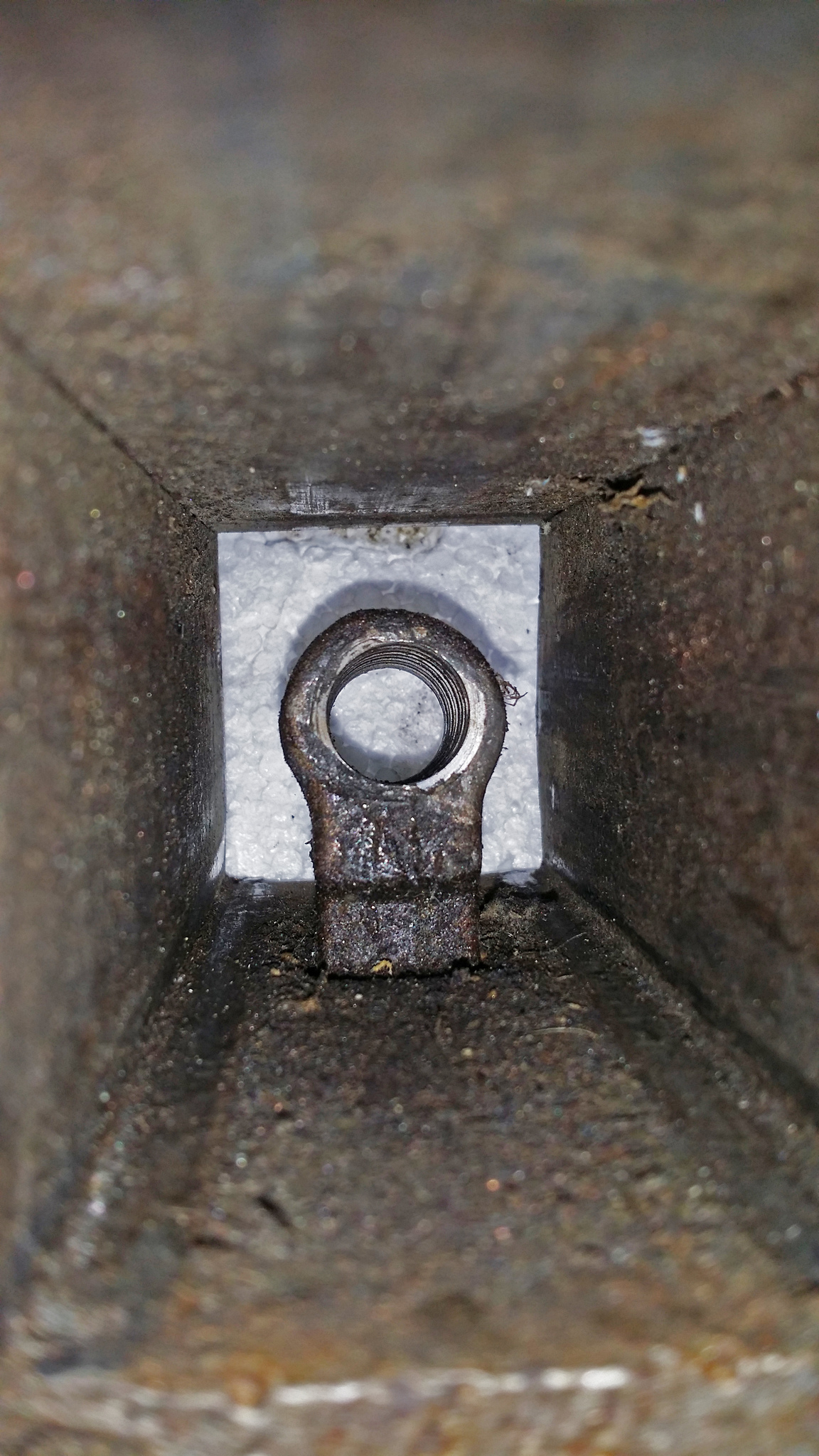

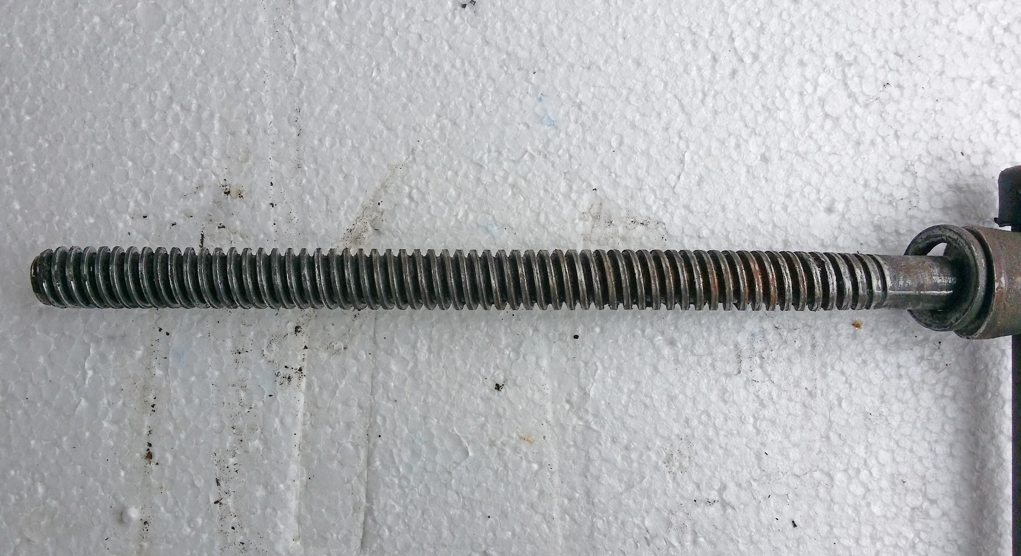

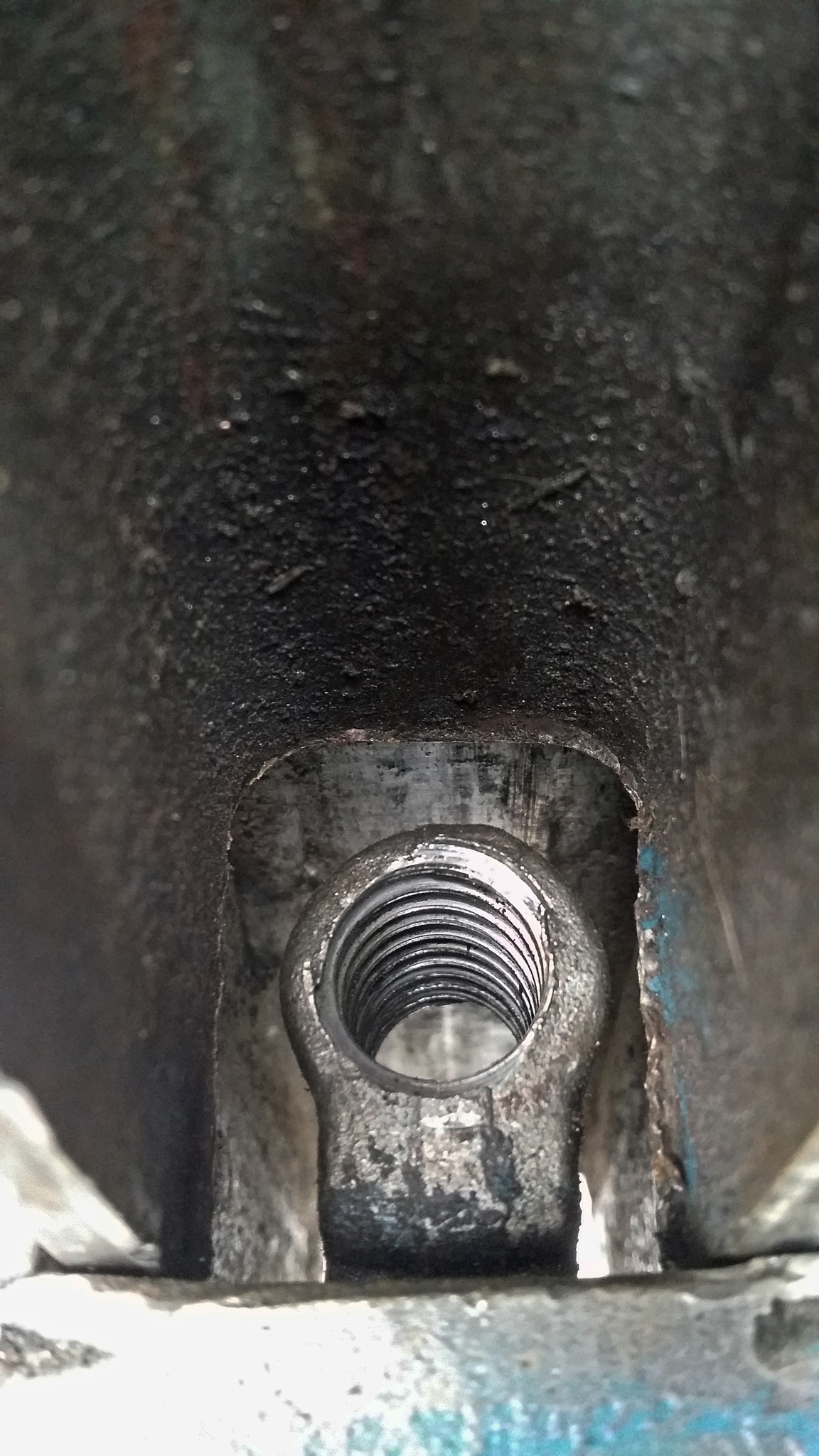

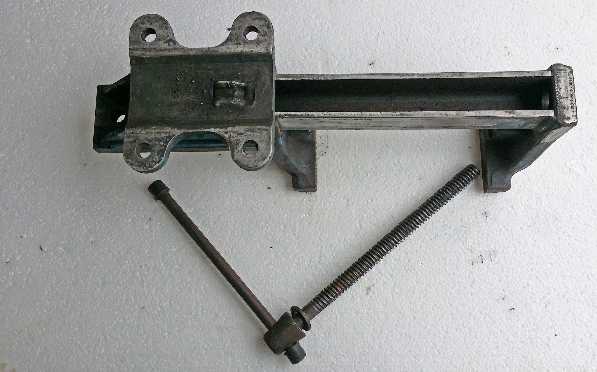

Mam stare imadło które przy próbie odkręcania wysuwa się sama śruba a szczęka ruchoma stoi w miejscu, dodam, że zaciskając imadło nie ma z tym problemu i wszystko jest w porządku. Podejrzewam brak jakiejś śruby lub nakrętki pociągowej.
Z góry dzięki za pomoc.

Widzisz ten kanalik na śrubie , tuż przy pokrętle ? Tam musi wchodzić blokada (blacha ) blokująca śrubę ze szczęką stałą.
Steryd
Posty: 4802
Re: Problem z imadłem
Post napisał: Steryd » 17 lut 2021, 13:08
nie wiem gdzie tam widzisz kanalik. Na tej śrubie była tulejka mocowana kołkiem. Na piątym zwoju licząc od pokrętła jest widoczny otwór zalepiony smarem, czy co tam jeszcze jest.

Post napisał: sniper » 17 lut 2021, 13:13
rynio_di pisze: ↑
17 lut 2021, 13:00
Zastanawia mnie jedna rzecz na tym zdjęciu jest odbita w metalu jakby podkładka czy coś takiego.

Post napisał: rynio_di » 17 lut 2021, 14:33
Na ostatnim czy tam przed ostatnim tym po lewej stronie , Chyba ze nie jest to kanalik tylko podkładka .

Post napisał: sniper » 17 lut 2021, 14:49
rynio_di pisze: ↑
17 lut 2021, 14:33
Wcześniej nie było widać dosłałem nowe zdjęcie nie ma tam żadnego kanalika tylko była to podkładka.

Post napisał: rdarek » 17 lut 2021, 14:58
rynio_di pisze: ↑
17 lut 2021, 13:00
Steryd pisze: ↑
17 lut 2021, 13:08
Widziałem trzy sposoby tego mocowania dwie jak wyżej czyli
1. podkładka sprężyna podkładka i seger (nie pamiętam w jakim typie)
2. podkładka sprężyna podkładka i kołek prawdopodobnie w tym tak powinno być:
3. w starych bisonach na zewnętrznej części szczęki ruchomej półksiężyc przykręcany na wkręty i kanalik na śrubie coś jak tu:

Post napisał: Robert_K » 17 lut 2021, 14:59
Tu gdzie jest odbita podkładka ma być właśnie podkładka, potem sprężyna, druga podkładka i kołek przez śrubę na wylot, jak pisał Steryd.
O, Darek był szybszy.
Pozdrawiam.

Post napisał: sniper » 17 lut 2021, 15:14
Robert_K pisze: ↑
17 lut 2021, 14:59
Pozdrawiam.
Aha czyli jeszcze jedna podkładka, sprężyna, jak wygląda taki kołek? jakieś zdjęcie poglądowe jak można.

Post napisał: Robert_K » 17 lut 2021, 17:27
Kołek jest widoczny na obrazku w poście kolegi rdarek, pod imadlem obok sprężyny. Średnica kółka ma być taka, żeby ciasno wchodził w otwór w śrubie (ten w poprzek gwintu), a długość ma być taka jak zewnętrzna średnica podkładki, która się i niego opiera.
