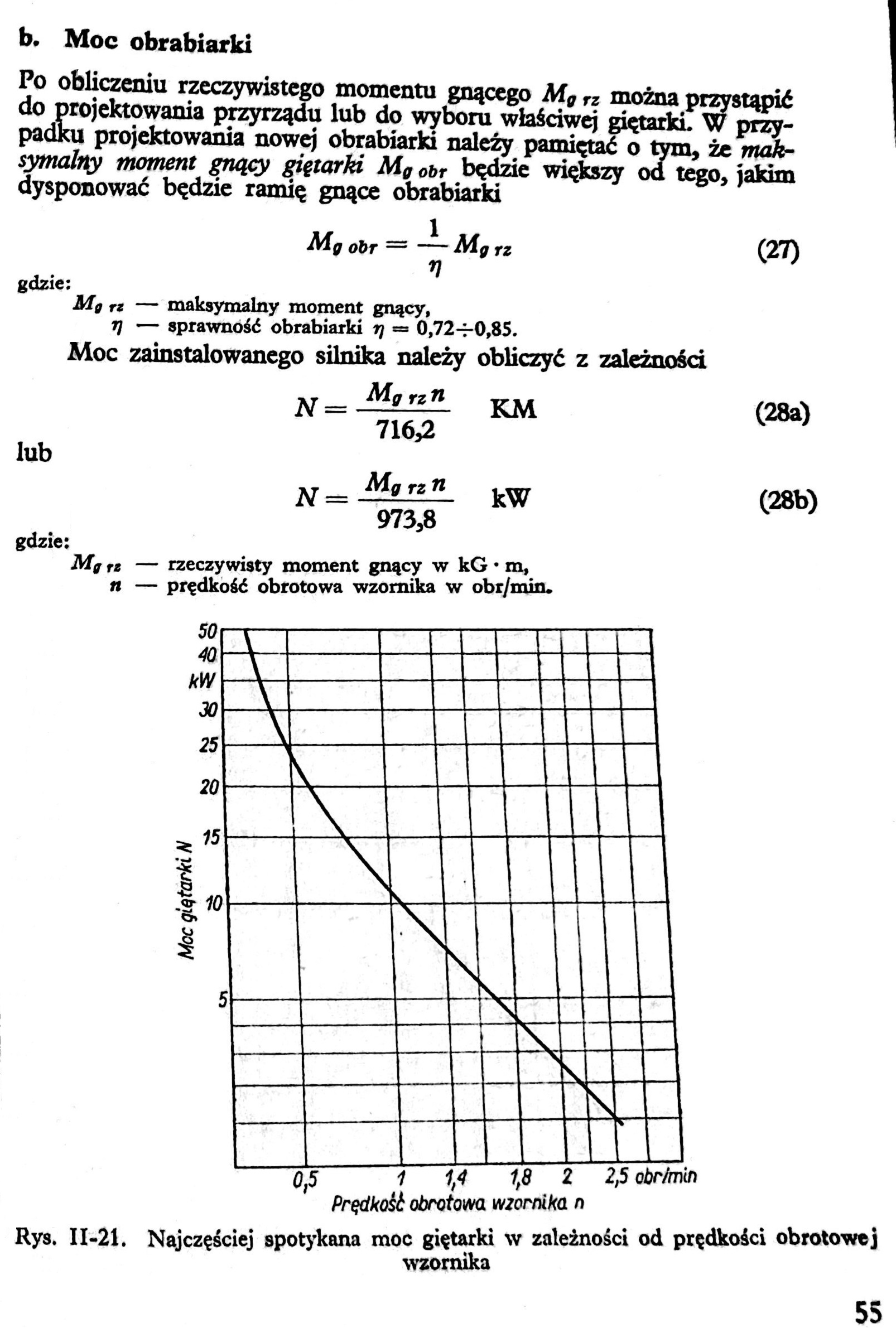

Witam jestem studentem i otrzymałem za zadanie zaprojekotwać linię do wytwarzania łańcucha ogniwowego w technologii gięcia. Niestety nie jestem w stanie znaleźć wzoru by obliczyć wymaganą moc giętarki, wiem iż potrzebny mi jest i udało mi się obliczyć moment gnący jednakże mam trudność w znalezieniu jakichkolwiek informajcji jak taką moc policzyć.
Chętnie przyjmę każdą poradę od literatury po gotowy wzór.
Z góry dziękuję za pomoc i poświęcony czas

Już tytuł wątku jest absurdalny, bo nie ma mocy bez czasu.
Jeżeli moc będzie dążyła do zera, to czas gięcia będzie dążył do nieskończoności.
I na odwrót.
Z samej siły mocy nie wyliczysz.

Jest o tym mowa w książce „Gięcie rur cienkościennych” Korzemskiego:
