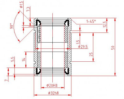

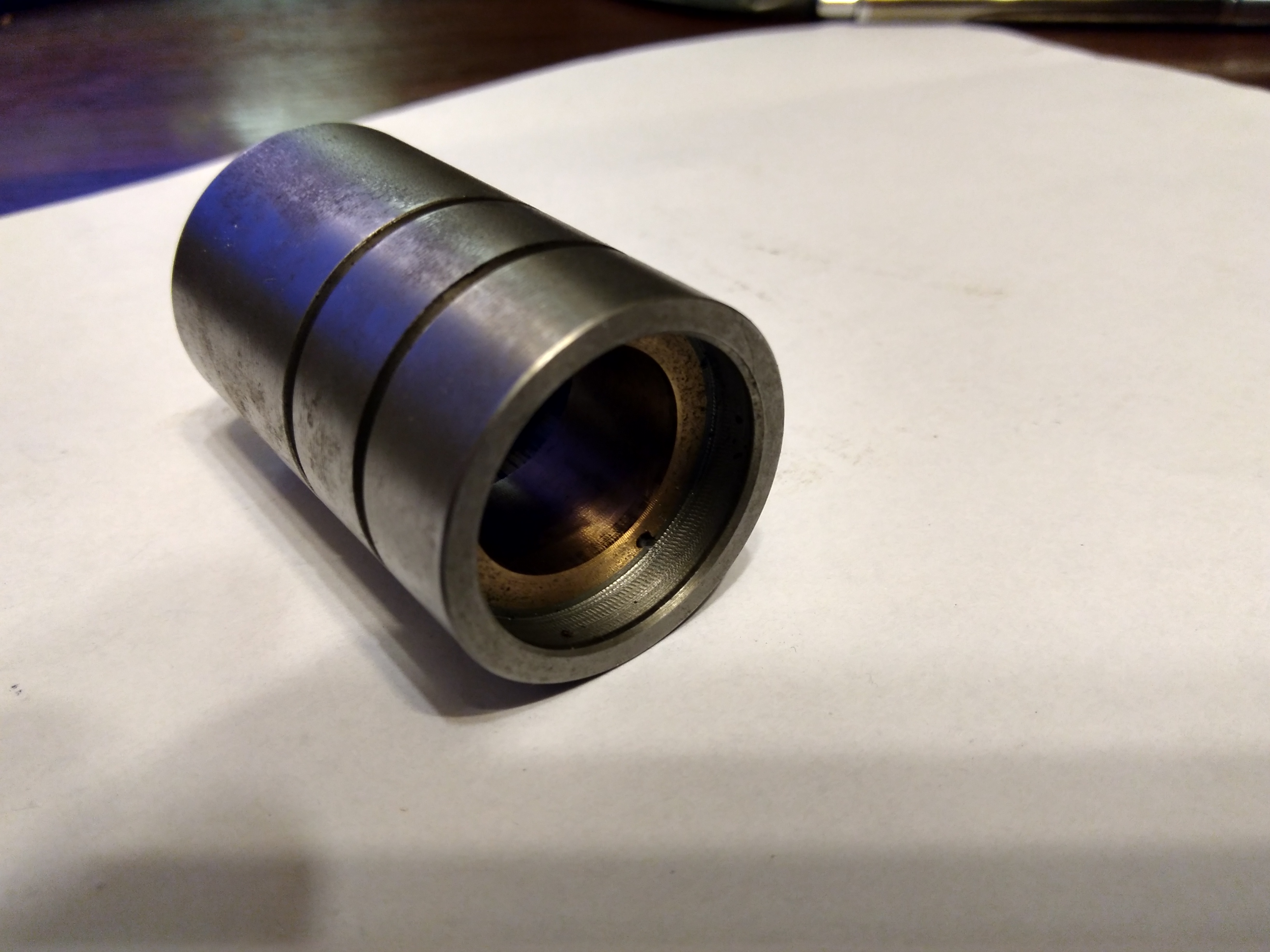

Widzieliście może u któregoś dostawcy łożyska ślizgowe (zamiast kulowych) którymi
można by zastąpić 1:1 typowe łożyska do wałków _podpartych_ 16 lub 20mm?
Coś jak to, ale wersja otwarta. Chcę porównać je z normalnymi łożyskami w kontekście
przenoszonych wibracji...

https://www.ebmia.pl/1876-lozyska-liniowe-drylin-igus
Dodane 1 minuta 29 sekundy:
tylko cena jest dla wytrwałych i chyba zawziętych .

Może po prostu kupię kawałek odpowiedniego tworzywa i dam do wytoczenia???

osobiście wolałbym zastosować gotowe z brązu są takie gotowe powlekane w otworze w ostateczności można zrobić z teflonu z wałka ale z czasem się rysują od zanieczyszczeń.
Dodane 2 minuty 14 sekundy:
http://pl.oilesbushing.com/plain-bearin ... ng-dx.html

Racja, ale wymyśliło mi się, że przetestuje normalne łożyska, potem zastąpie je 1:1 tulejami
ślizgowymi bez innych przeróbek... Wytoczenie powinno być sporo tańsze :)

robiłem kiedyś na teflonie ale szybciutko trzeba było dorabiać pierścienie zgarniające brud .

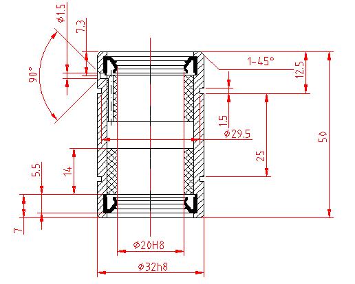

chcesz to masz. Takie
