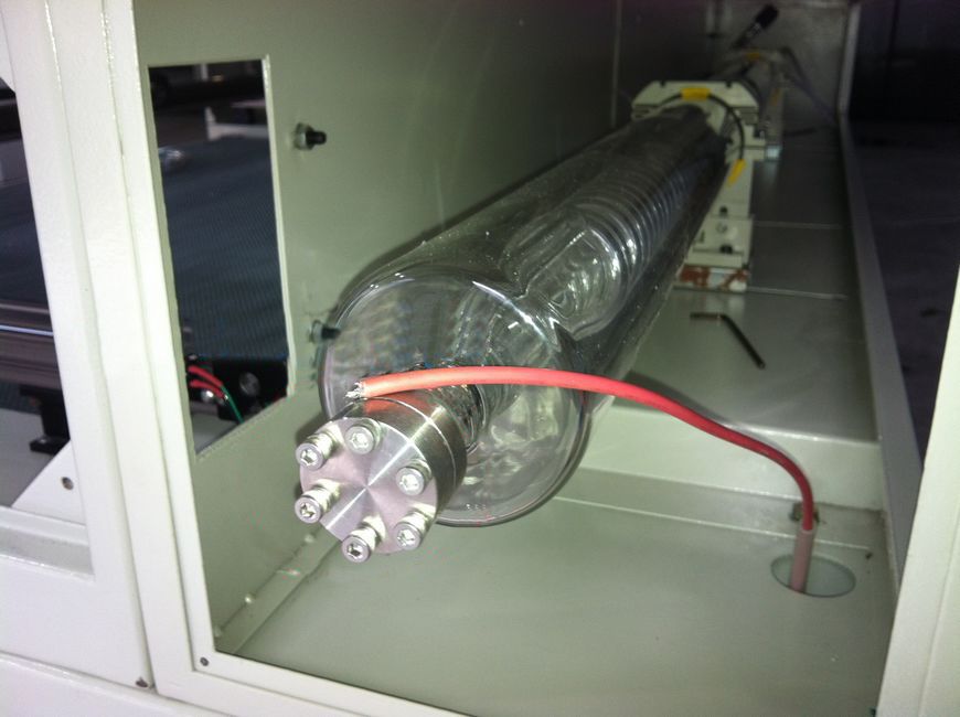

Niestety mam problem, bo mój 80 W chińczyk przestał poprawnie działać. Ostatnio chciałem grawerować w białym laminacie grawerskim, ale po uruchomieniu lasera jakby stracił prawie całą moc. Poprawiłem pompkę, upewniłem się, że jest przepływ, poprawiłem wtyczki od pompki i sprężarki, przelutowałem na nowo kable dochodzące do tuby lasera. Z czego jeden dochodził do już gotowego kabla wchodzącego do tuby, a drugi do kontaktu w postaci pręta od strony wylotu tuby. Zdziwiło mnie, że wyglądał on tak:
Czyżby szkło pękło i kontakt skorodował wewnątrz tuby?
