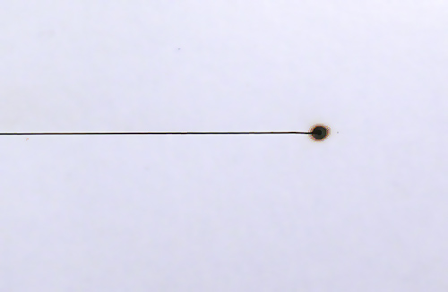

testuję zastosowanie MACHA do plotera laserowego
i ogólnie jest OK
ale
jak zaczyna wykonywać Gkod i jest np
M3
G1 ...
to M3 włącza laser
A G1 posuw
jednak pomiędzy tymi komendami MACH wykonuje krótki postój i w tym czasie laser wypala dziurkę
czy jest gdzieś w mach jakis parametr do ustawienia który zlikwiduje to opóźnienie ?

Kol. ARAS - nie o to chodzi!
Problem z Machem jest taki (co już było wielokrotnie opisywane), że interpretuje g-kod linijka po linijce. Więc działa taki algorytm: pobierz linię -> interpretuj -> wykonaj etc. Powoduje niestety "straty na czasie" widoczne w szczególności na słabszych komputerach. W moim STEP2CNC tego nie ma, bo jak już nie raz pisałem, stosuję algorytm przekompilowyjący g-kody do tablicy wektorów przesunięć, co pozwala na pracę płynną.
W sterowaniu moimi maszynami laserowymi jest zastosowany bardzo fajny "patent" polegający na tym, że na "zakrętach" (rogach, końcach i początkach wektorów pracy) maszyna pracuje ze zmniejszoną mocą. Użyty jest przelicznik czasowy zależny od prędkości pracy maszyny.
W przypadku Macha - żeby to osiągnąć - zasilacz lasera musiałby być podłączony do pinu generującego PWM (podobno mach to potrafi) i dodatkowo jakimś poleceniem trzeba byłoby go dynamicznie zmieniać.

M3 oznacza załączenie wrzecion w w mach jest jest parametr który opóźnia start maszyny w sek. żeby wrzeciono miało czas na nabranie obrotów w Mach3 ten parametr jest w Port & Pins -> Spindle Setup -> General Parameters domyślnie jest ustawione na 1s.
