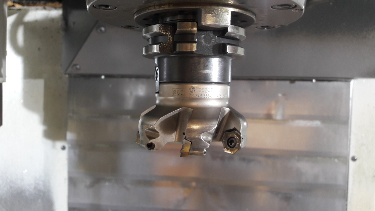

szukam głowicy srednica fi40 do planowania stali. obrobka zgrobka jak i wykonczeniowa. najwazniejsze to male opory skrawania z racji slabego trzymania
stal 1.2311 1.2316 c45

u mnie sa mele detale ze slabym trzymaniem. ap zazwyczaj max 1.5mm lub mniej. przy obecnych glowicach walter i plytkach ADMT10T308R-F56 WKP35S planowanie jest masakra. bo plytki zużywają sie mega szybko parametry s900 f600

Polecam głowicę MEC 040R-11-5T-M KYOCERA THN03400

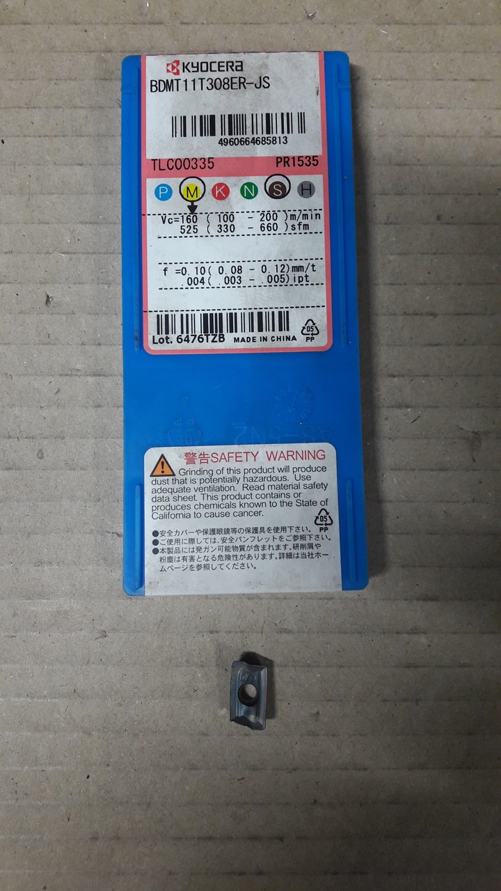

jakie masz plytki z jakims wiekszym r do planowania? jakie dajesz na nia parametry? stal 1.2311

Używam ją tylko do obróbki wykańczającej i do alu.
Do zgrubnej też się nada ...... , płytki i parametry możesz dobrać w katalogu .
Do zgrubnej mam taką
