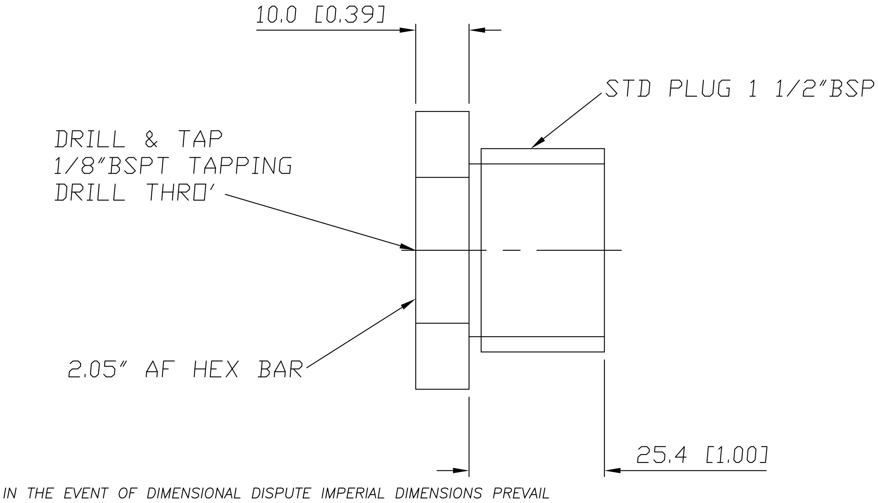

Cześć, pierwszy raz mam styczność z gwintami calowymi rurowymi i mam kilka wątpliwości.
Na poniższym rysunku mam dwa gwinty; jeden gwint wewnętrzny 1/8" BSPT który z tego co się dowiedziałem może być w dwóch wariantach
tzn. stożkowym (Rc) i równoległym (Rp). Czy jest jakaś norma mówiąca o głębokości tego gwintu? Na rysunku brak informacji.
To samo pytanie do gwintu zewnętrznego 1 1/2" BSP. Czy ktoś pomoże?

Przecież masz wymiary na rysunku. Otwór ma być na wylot, a długość zewnętrznego masz podaną.

Owszem otwór na wylot. A głębokość gwintu również? Jest podcięcie przy gwincie BSP i nie byłem pewien jakie ma być.

Pytałeś się wujka google?
Tam wszystko jest.
BSP i BSPT to dwa różne gwinty.

Podcięcie typu E zazwyczaj 2- 2,5 skoku.

fanthomasmax pisze:
19 sty 2021, 08:51
Nie bardzo może być tu w dwóch wariantach, bo jak BSPT, to już jest stożkowy.

BSP to gwint wg normy Brytyjskiej. Jeśli występuje samo BSP to domyślenie traktowany jest jako "parallel" - równoległy, jeśli oznaczany jest BSPT to jest "taper" - stożkowy. Wymiary do znalezienia m.in. w internecie.
Tak dla informacji gwint BSP najczęściej oznaczany jest jako G - bardzo popularny, a gwint BSPT oznaczany jako R dla gwintu zewnętrznego i jako Rc dla gwintu wewnętrznego.
