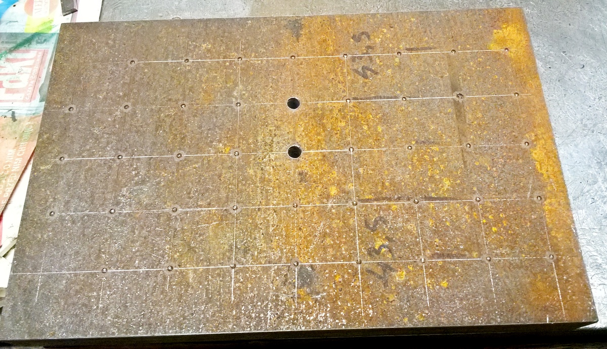

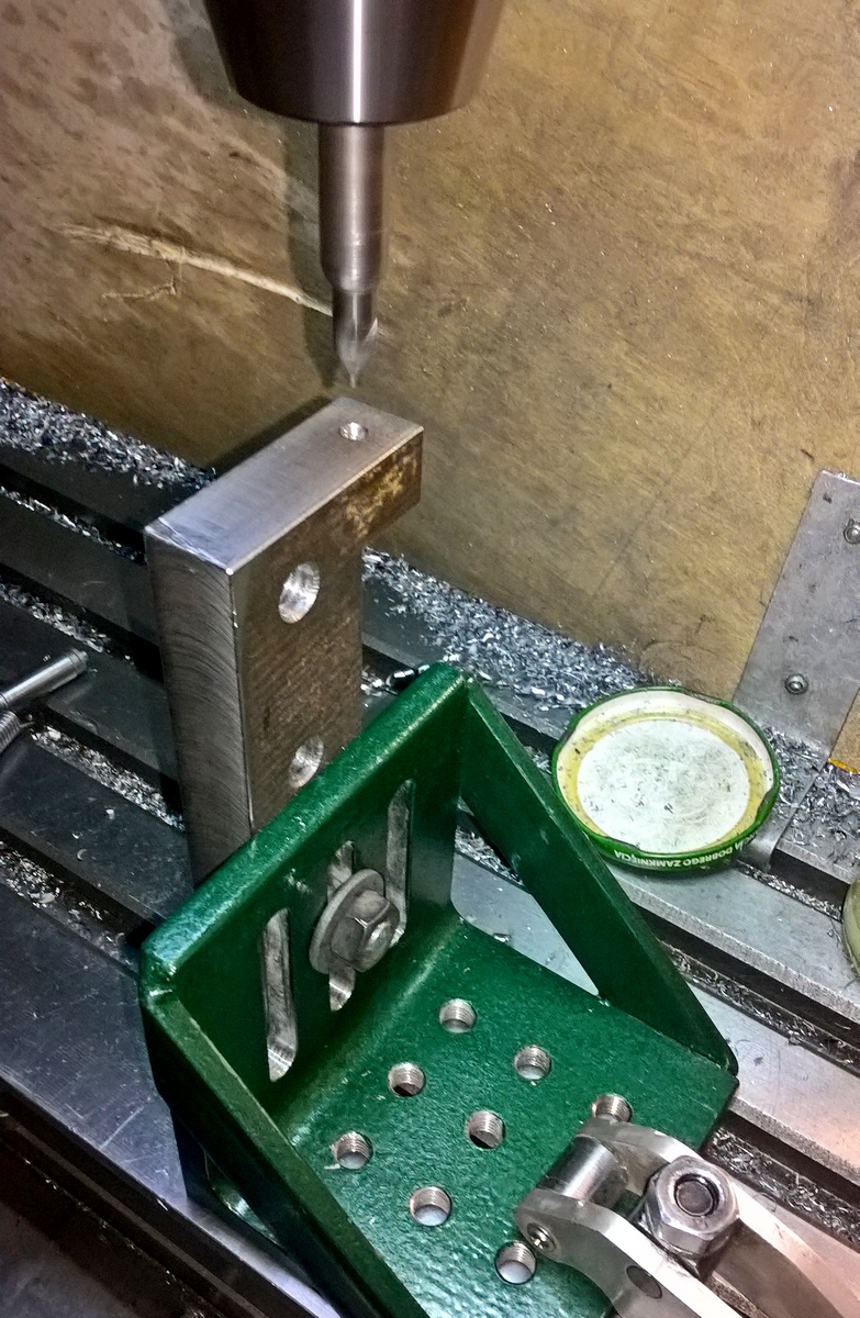

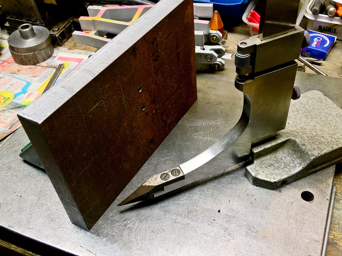

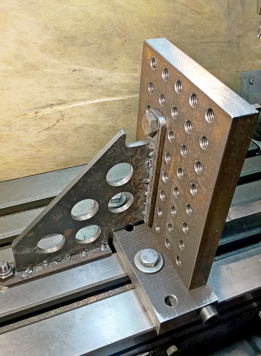

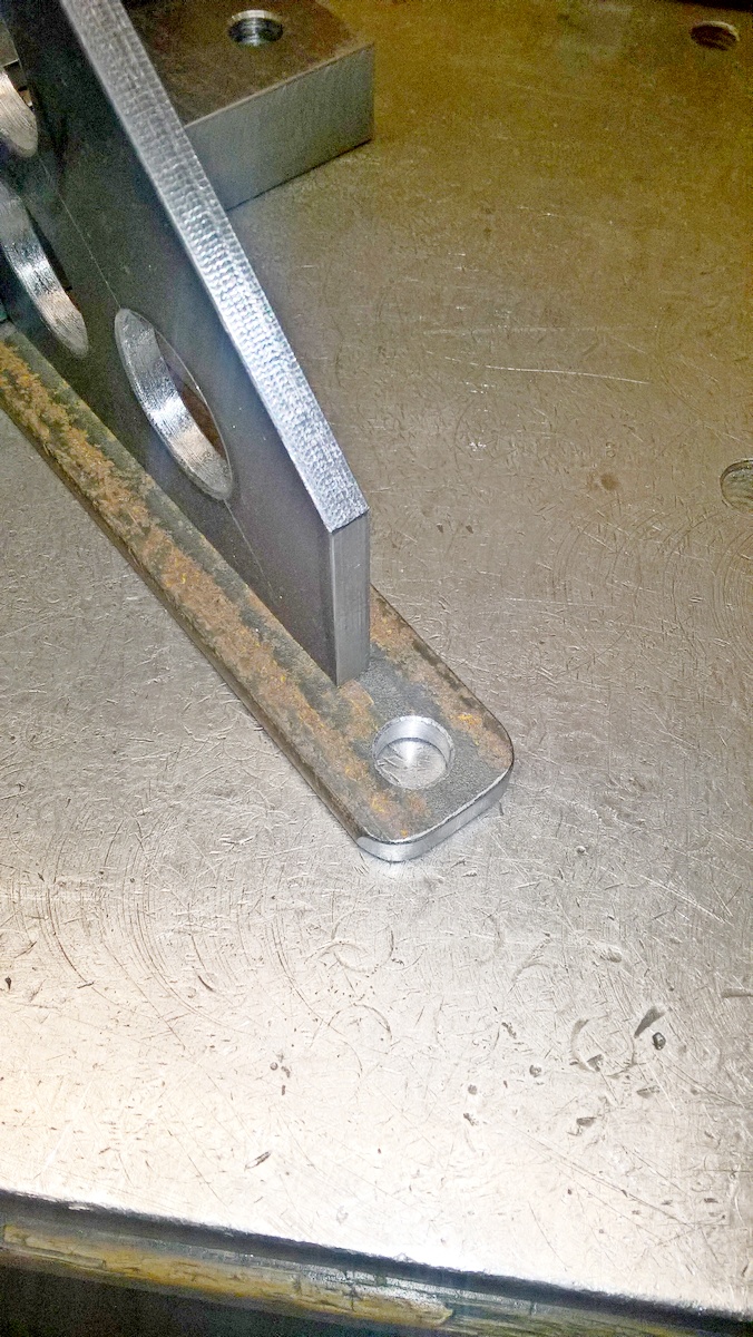

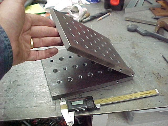

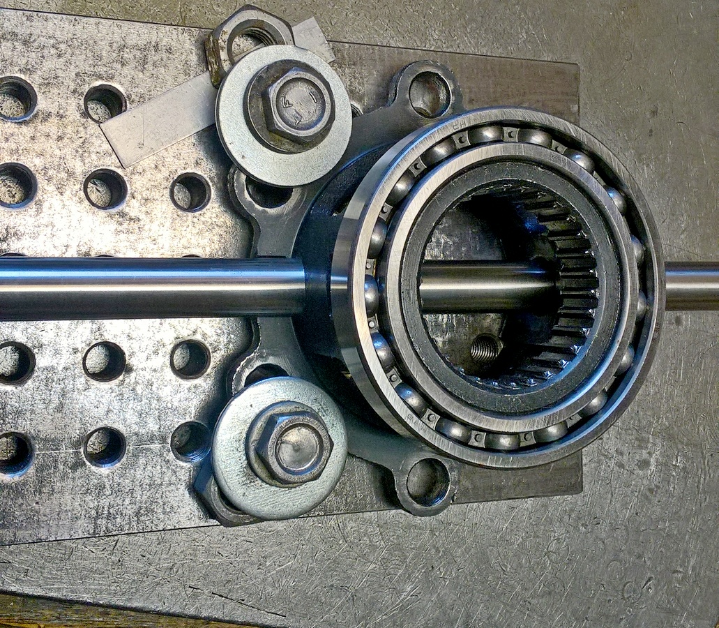

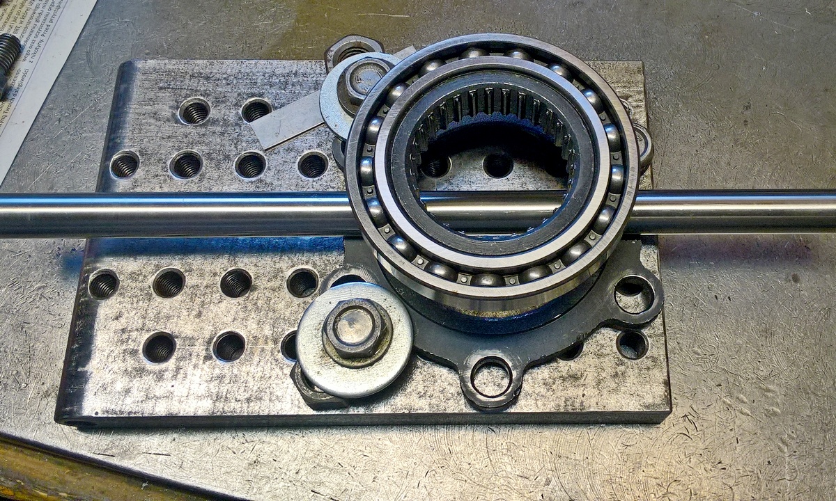

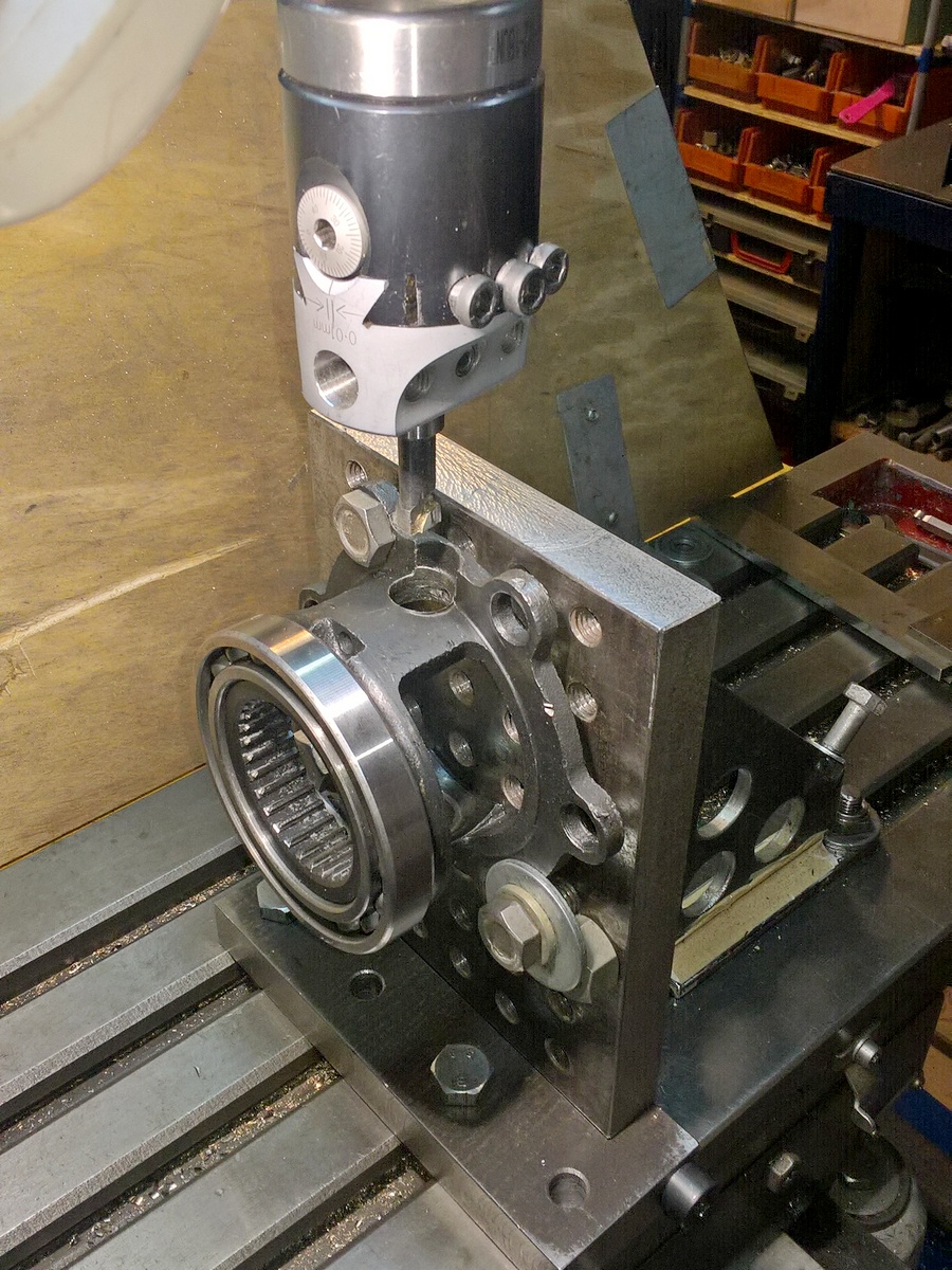

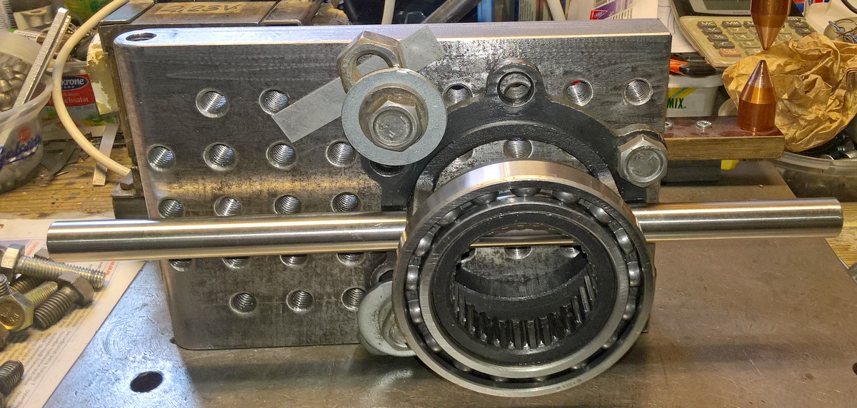

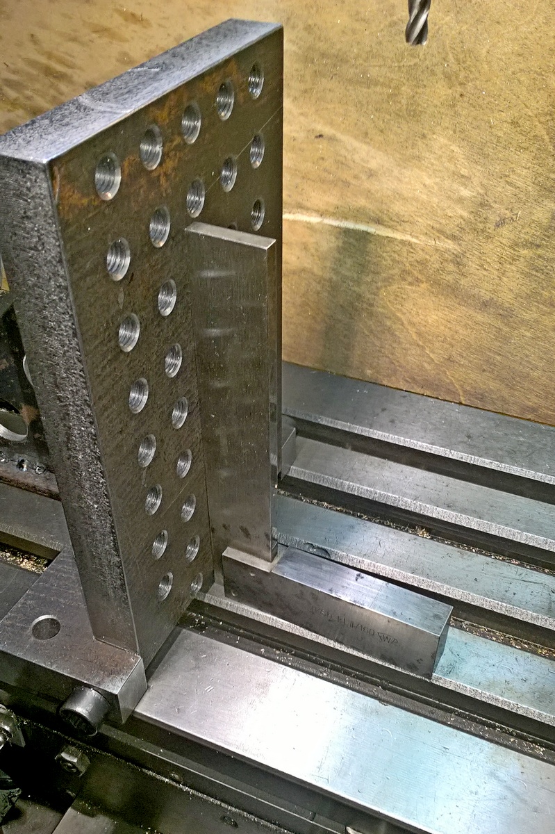

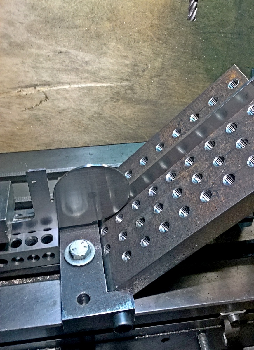

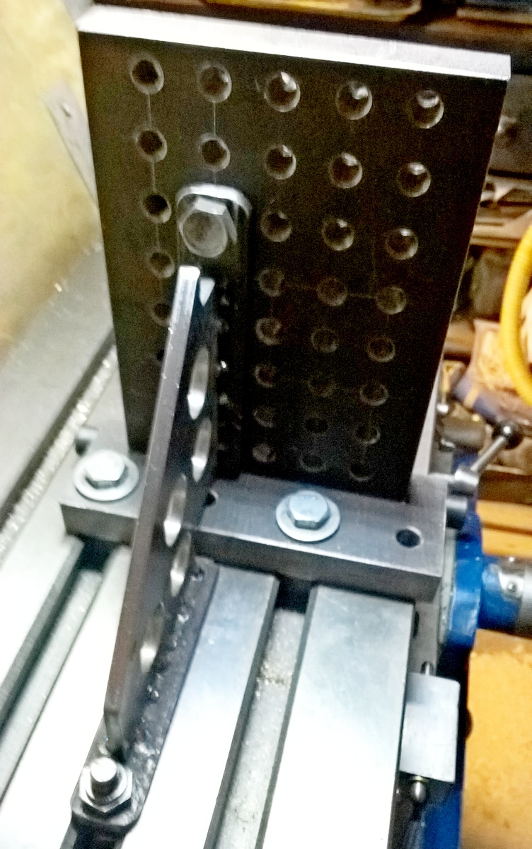

Siedzenie w domu ma też swoje zalety. Jest czas więc szukamy sobie zajęcia. Dużo oglądam obrazków na Pintareście i wyławiam takie które warto zmaterializować. Wpadł mi taki obrazek. Dlaczego by nie wykorzystać to jako wielozadaniowa platforma przy frezarce.

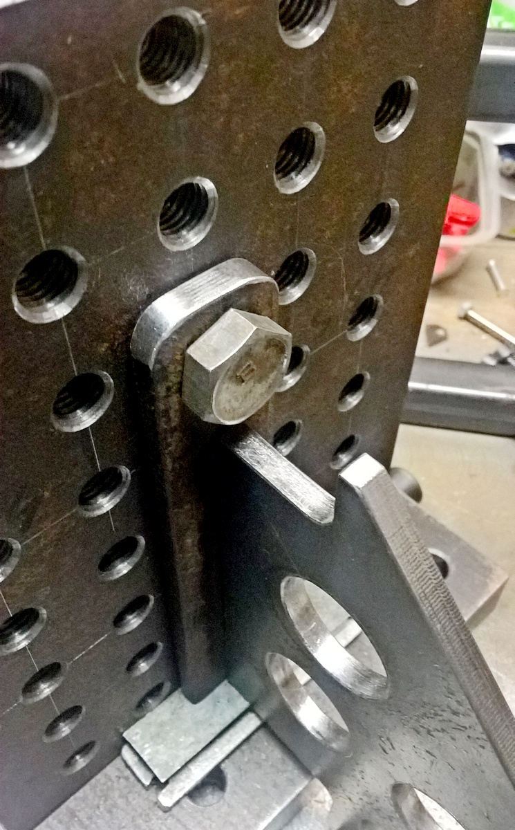

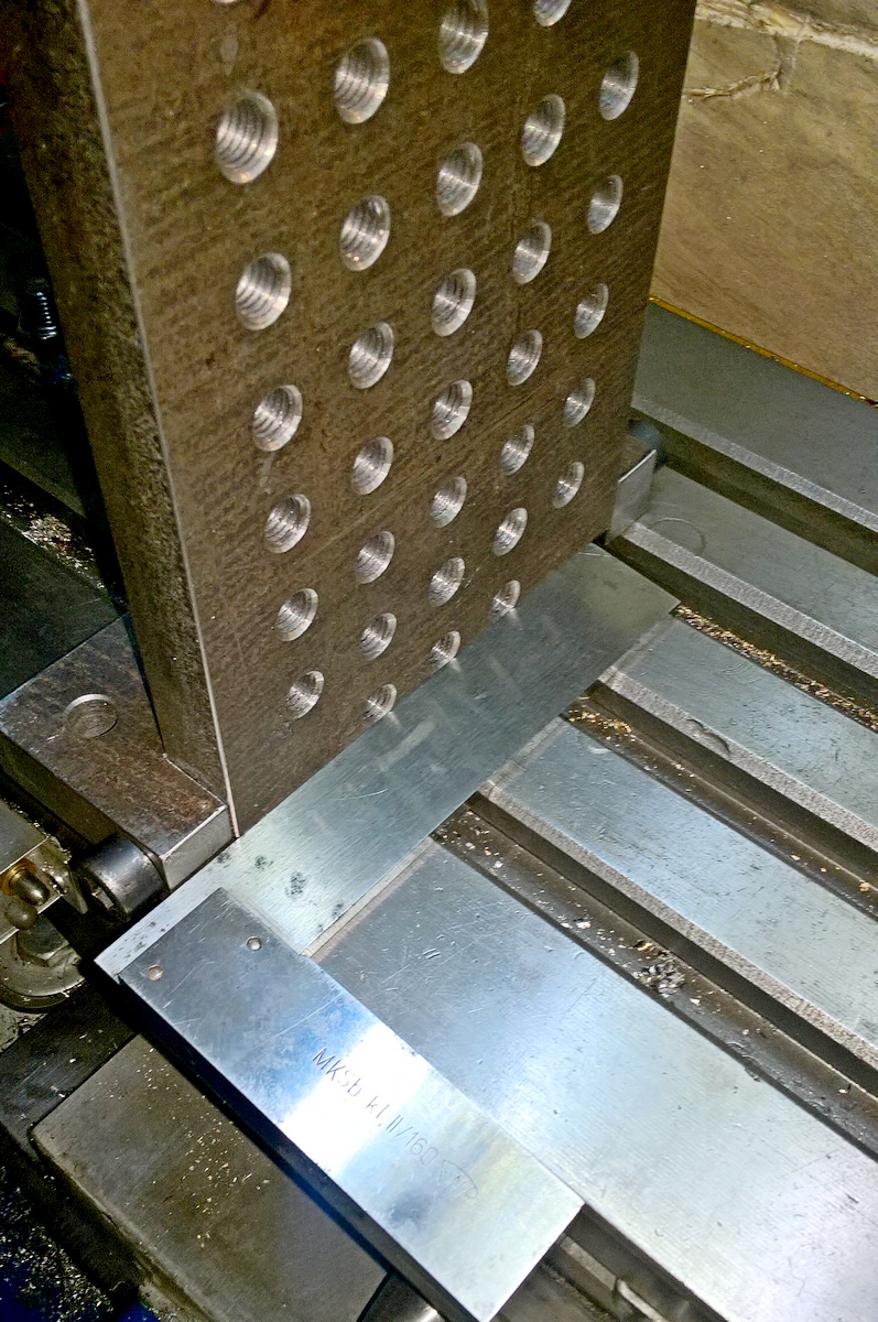

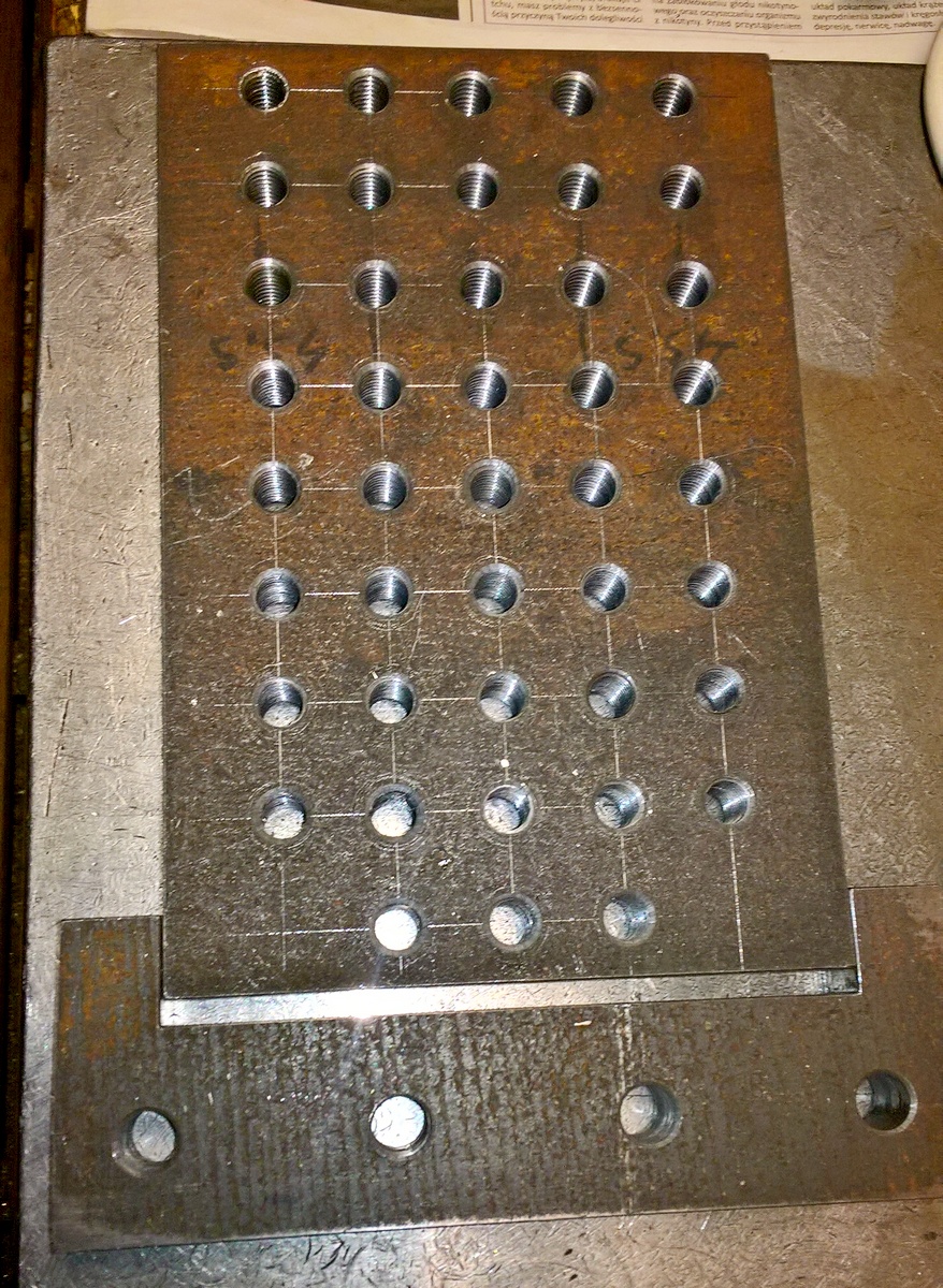

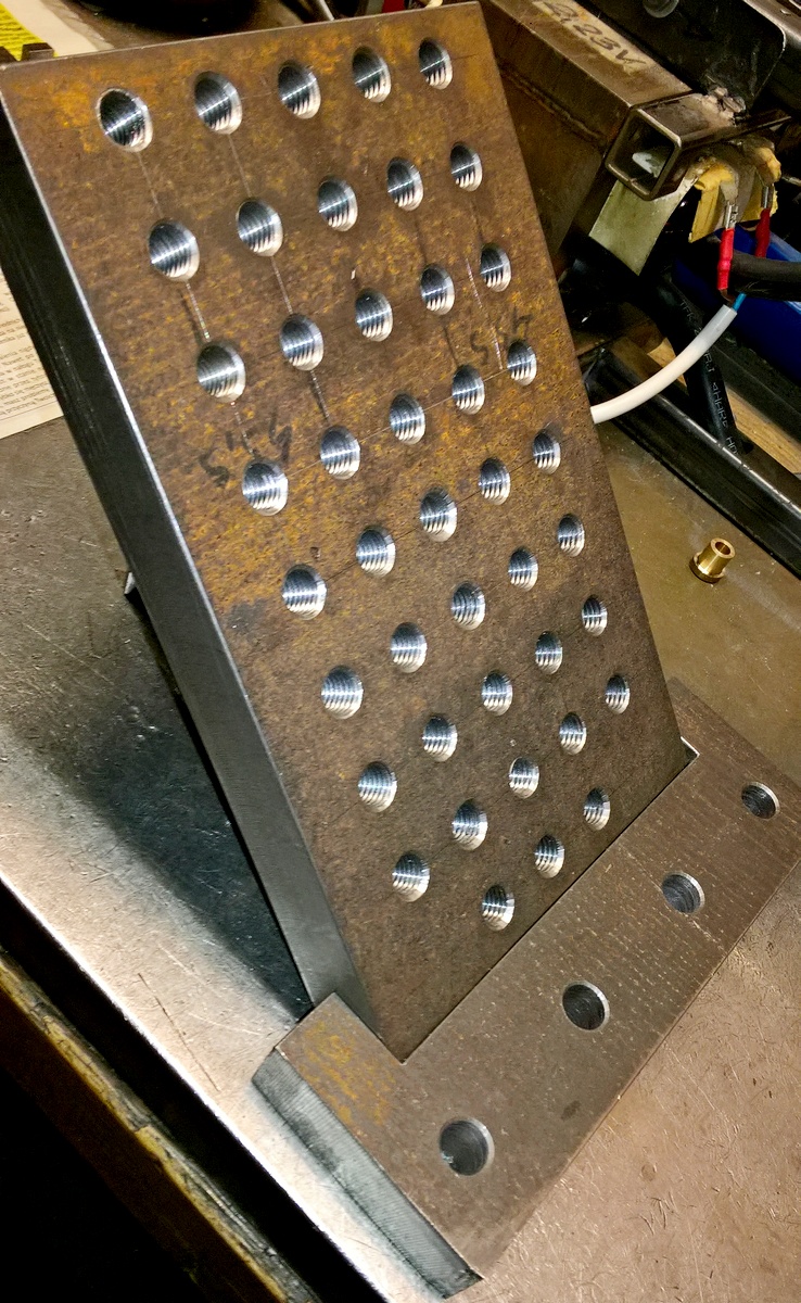

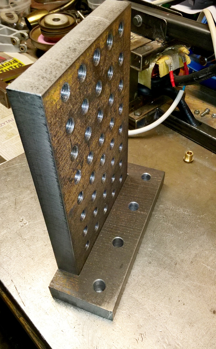

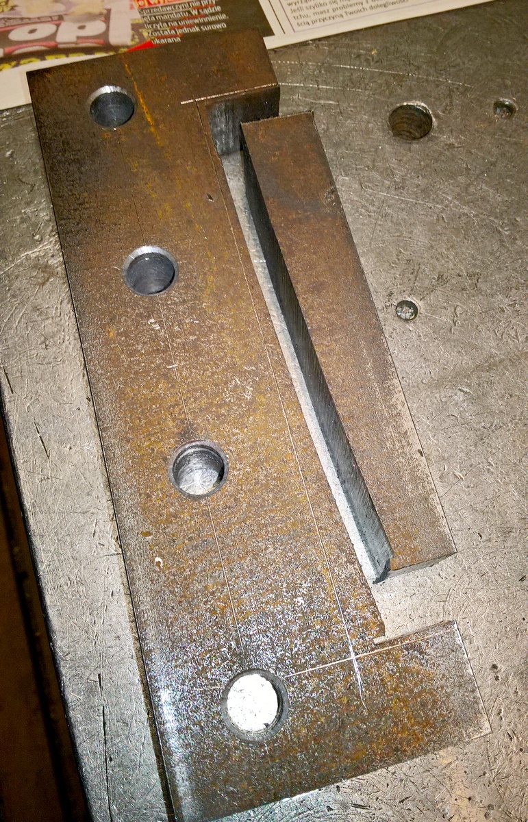

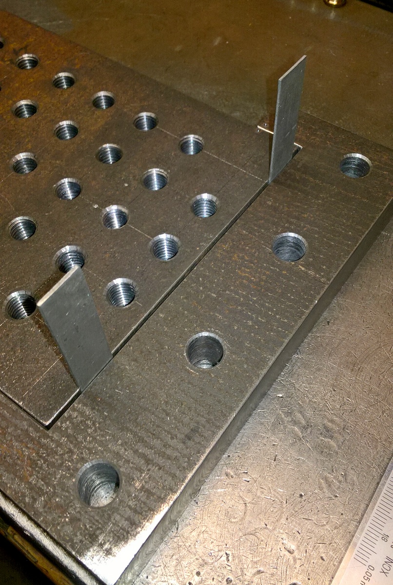

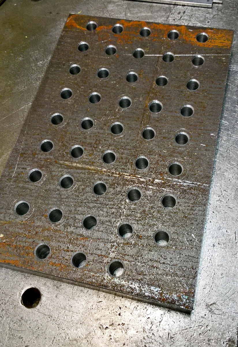

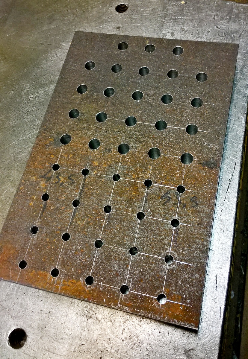

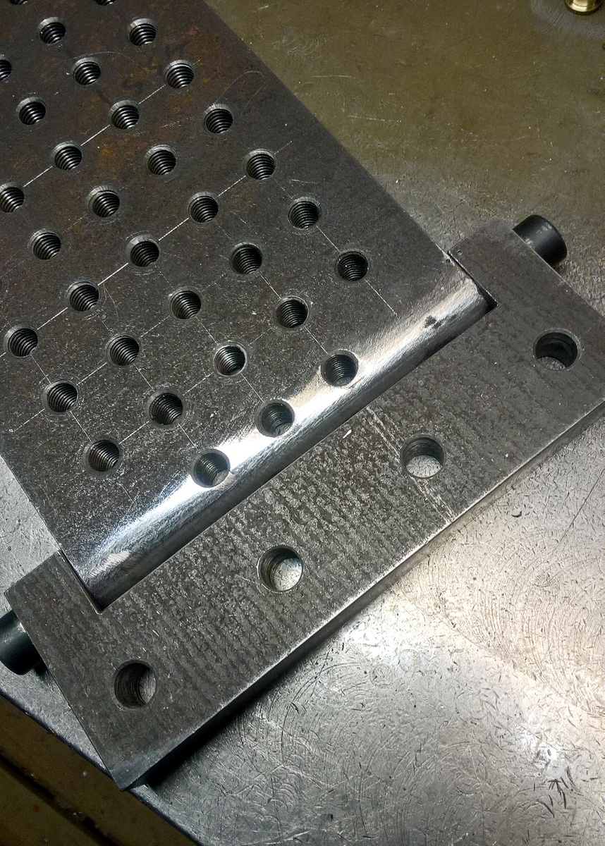

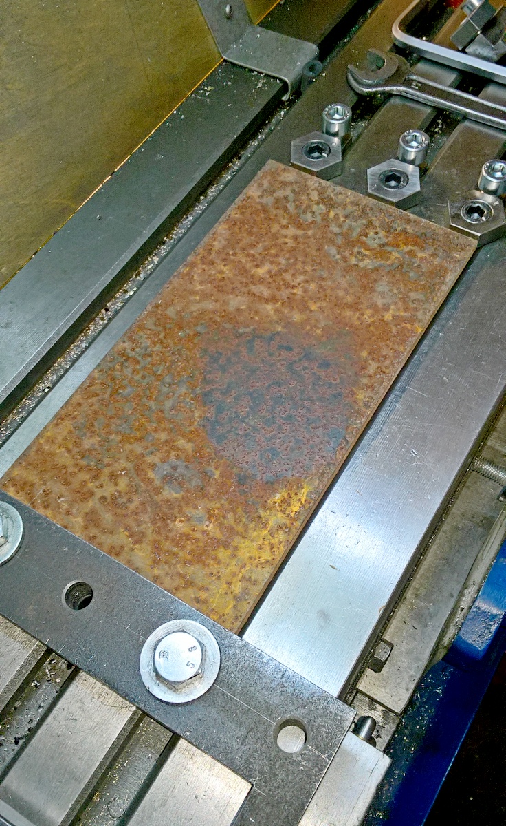

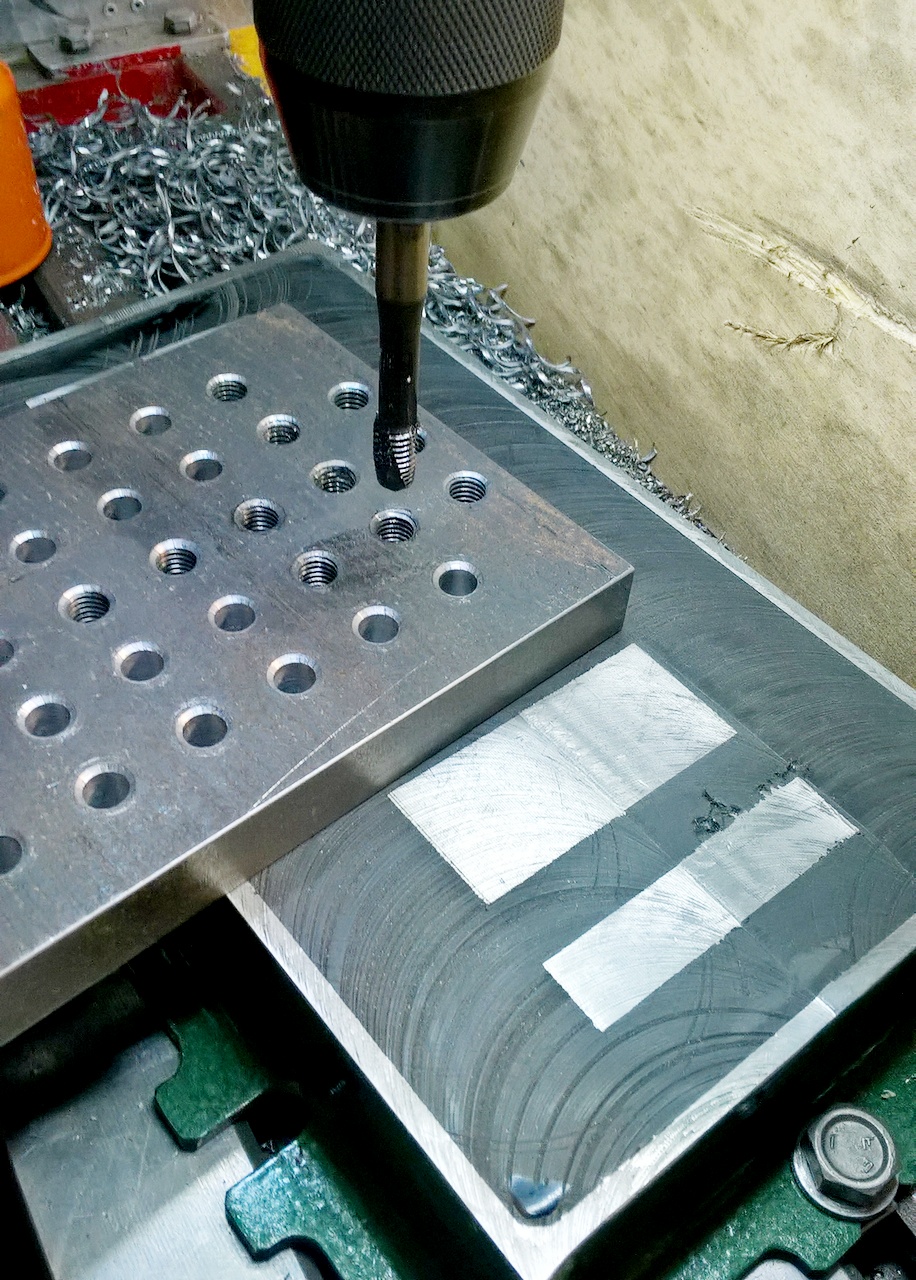

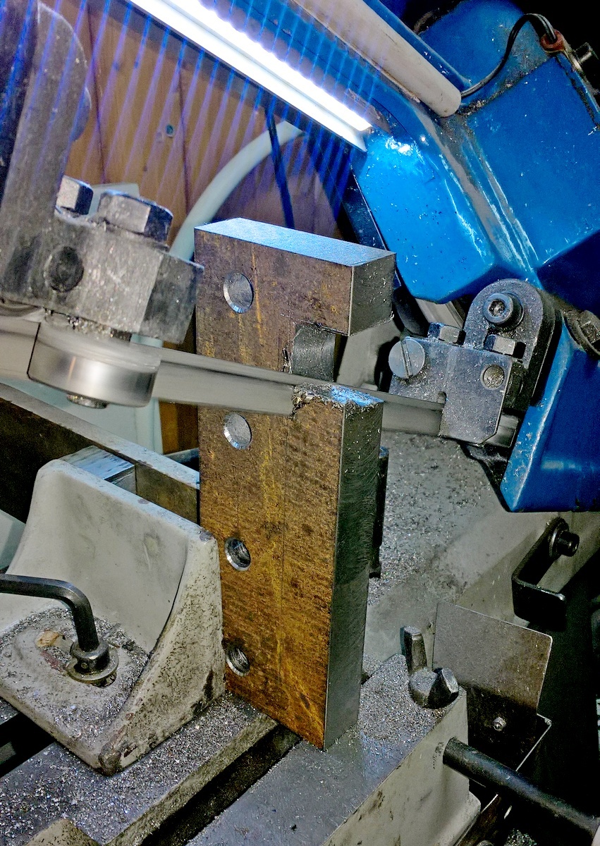

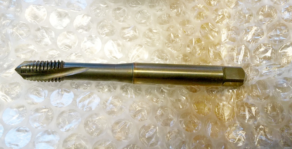

Materiał w warsztacie znalazłem. Zakasać rękawy i do roboty. Po ofrezowaniu boków roztrasować rozstaw otworów i owiercić. Następnie nagwintować wszystkie otwory M10. Dlatego M10 by można było użyć śrub o tym wymiarze oraz użyć śrub M8 przelotowo z nakrętką z drugiej strony.
