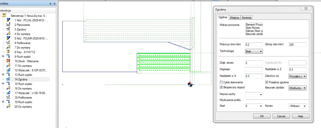

Moim Cam'em jest EC9 i taki z różnych powodów zostanie. Do tej pory wystarczał ale zachciało mi się wytaczać kształty wewnętrzne na tokarce.
No i nie ma!
Nie umiem czy faktycznie w tej wersji to tylko po wierzchu a otwory jedynie wiertłem?
Coś ktoś wie?

W Edgecamie cykl Toczenie zgrubne i cykl Profilowanie/Wykańczający wykorzystuje się do obróbki zewnętrznej i wewnętrznej. Wybierasz odpowiednie narzędzie np. wytaczak i już.
Tak to wygląda w każdej wersji EC do najnowszej.
Nie masz okrojonej wersji. Okroić w niektóre opcję, lub bardziej zaawansowane cykle, może licencja jeżeli firma nie kupi najwyższej. Natomiast te dwa cykle są nawet w najniższej i możesz robić obróbki wytaczania.

no właśnie z tym "i już" mam kłopot. Bo wytaczak się pokazuje tylko bzdurne ruchy robi.
Możesz coś bliżej pokazać, np prostokątne wybranie na czole z wykonanym już otworem dla wytaczaka?
Dodane 13 minuty 53 sekundy:
Hura! faktycznie.

Post napisał: abc_cnc » 10 sty 2021, 13:28
obróbka z pierwszą zakładką cyklu zgrubnego

Post napisał: qqaz » 10 sty 2021, 13:40
Dzięki.
Potwierdzenie że jest i że można zwalnia dotychczasowe widzenie sprawy.
EC ma cenną umiejętność pamiętania ustawień użytych poprzednio cykli nawet z poprzedniej sesji.
No i się mi zapomniało że gdzieś tam na jakiejś zakładce stoi mi ptaszek i bruździ. Stąd zwątpienie.
