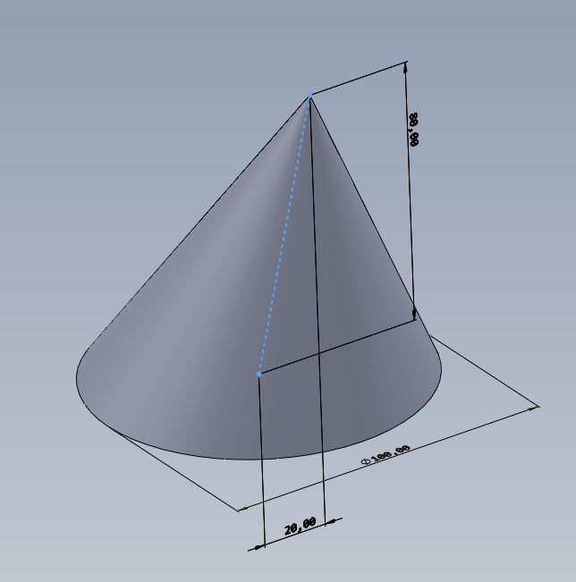

Mam szybkie pytanie - jak narysować stożek pochyły jako solid model Obrazek

Musi być zrobiony w Mastercamie, czy nie koniecznie?
Jeśli masz jakiś inny program cad, to najłatwiej będzie chyba zrobić 2 przekroje okrągłe, i zrobić wyciągnięcie między tymi przekrojami- oczywiście otrzymasz stożek ścięty, ale możesz dać średnicę górnej podstawy jako np. 0,1mm- może się okazać, że to wystarczy.

Mam jeszcze NX10 Siemens... Próbowałem tak samo jak to opisałeś. Górną średnicę stożka dałem najmniejszą jaka jest możliwa (z tego co pamiętam to 0.001) czyli - praktycznie to kompletnie nic nie przeszkadza, ale teoretycznie to wciąż stożek o dwóch okręgach. Myślałem, że jest inna metoda rysowania stożka pochyłego.

Robisz obrót trójkąta wokół osi pochyłej z odpowiednim zapasem, a potem odcinasz niepotrzebny fragment od płaszczyzny podstawy w dół.

Teraz jak sobie kombinuję, to nie znajduje innego pomysłu, by zrobić taki stożek, poza tym sposobem. Pierwotnie myślałem, że się da pochylając lico normalnego stożka, jednakże po dłuższym zastanowieniu, to jednak się reaczej nie uda.
Steryd pisze:Robisz obrót trójkąta wokół osi pochyłej z odpowiednim zapasem
Możesz to rozwinąć? Myślałem coś nad tego typu pomysłem, ale jak sobie nie kombinuje, to elipsa wyjdzie, zamiast koła

Masz rację - podstawą będzie elipsa a nie koło

Rysujesz pochyłą oś, potem przylegający do niej trójkąt tak, aby był wystający poza płaszczyznę która będzie podstawą. Wykonujesz obrót wokół narysowanej w pkcie 1 osi.
Na płaszczyźnie, ktorra ma zawierać podstawę wykonujesz szkic wiekszy od wszystkiego innego (może być okrąg, prostokąt, czy cokolwiek. Jak wytniesz w stronę przeciwną do wierzchołka, to zostanie Ci tylko to co na obrazku powyżej. A podstawa eliptyczna wyjdzie sama.

Tylko, że ja nie chcę podstawy eliptycznej tylko KOŁO

To pozostaje wykonać przenikanie profili.

W moim przypadku rozwiązałem to tak (solidworks, dlatego dałem dziwny opis poniżej, aby można było spróbować na innym programie):
1. Szkic na "płaszczyzna górna", następnie wrysowanie okręgu (dałem 100mm) z 4 pkt na obwodzie
2. Szkic na "płaszczyzna przednia", linia określająca wysokość (80mm) stożka i przesuniecie (20mm)
3. Zrobiłem 4 osobne szkice- "szkice 3D":
a. wrysowanie linii (pkt. na okręgu do pkt. "czubka".
b. wrysowanie linii (kolejny pkt. na okręgu do pkt. "czubka"
c. -||-
d. -||-
4.Operacja wyciągnięcie po profilach, gdzie profilami są linie z pkt. a, b, c i d, + zaznaczenie krzywej prowadzącej - okrąg z szkicu 1
