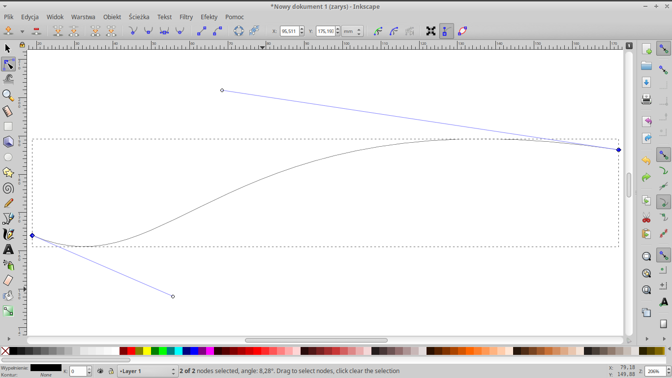

Re: Polecenie G5 Przykładowa początkowa krzywa sześcienna. Jak to rozumieć?
Chyba się na czymś zafiksowałeś, bo nic nie rozumiesz.
Krzywa ma początek i koniec, musi mieć i to jest oczywiste.
Na końcach krzywej są zaczepione dwa wektory (na rysunku który wkleiłem, to dwie niebieskie proste).
Zmieniając długość i kierunek tych dwóch wektorów zmienia się kształt krzywej, bo wszystko jest opisane pewnym wzorem matematycznym, tutaj nieistotnym.
Wektor można opisać współrzędnymi początku i końca, ale początki znamy, bo to też początek i koniec krzywej.
Czyli krzywą Beziera można opisać podając współrzędne czterech punktów.
Jeżeli nadal nie rozumiesz, to ja się poddaję, bo inne wytłumaczenia są bardziej skomplikowane.

warto może tylko dodać, że polecenie G5 jest trochę zagmatwane ( w porównaniu do np. SVG), nie podajesz współrzędnych punktu początkowego (to aktualna pozycja) , współrzędne punktów pośrednich są przyrostowe...
można to rozumieć tak:
a przykładowe stosowanie G5 działające w linuxcnc:
G0 X21.800 Y2.000
G1 Z-1.00 F200.00
G5 I0.000 J-3.202 P-3.202 Q0.000 X27.600 Y-3.800 F300.00
G5 I3.202 J0.000 P0.000 Q-3.202 X33.400 Y2.000 F300.00
G5 I0.000 J3.202 P3.202 Q0.000 X27.600 Y7.800 F300.00
G5 I-3.202 J0.000 P0.000 Q3.202 X21.800 Y2.000 F300.00
