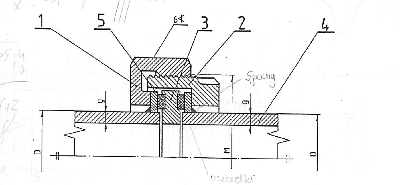

Wszystkich forumowiczów mam następujący problem związany z poniższym rysunkiem technicznym. Nie potrafię dokładnie zweryfikowac poniższych elementów. Doszedłem do wsniosku na ten moment, ze element przedstawiony to śrubunek lub łączenie typu holenderskie. Wiem, że znajduje się na rysunku pierścień uszczelniający i dwie rurki z kołnierzem. Przechodząc do meritum, jak może nazywać się poniższe łączenie i gdzie mógłbym znaleźć dla niego jakieś normy ?

Re: Jaki typ łączenia ?
Raczej nie stosowany już sposób łączenia rur (nie widzę korzyści z tego wynikających) - szczególnie jeśli patrząc że złącze posiada spoiny pachwinowe.
1. Nakrętka
2. Złączka
3. wkładka
4. Rura
5. Uszczelka
Zauważ że na rury przyspawana są takie pierścienie - nie są oznaczone ale nazwał bym je kołnierzami - ewentualnie pozycję 4 nazwać kołnierz.
