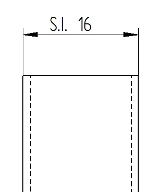

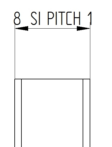

Cześć,
mam problem z odczytaniem rysunku.
Gwint jest opisany jako 8 S.I. PITCH 1. Czy to oznacza gwint M8 o skoku 1?
Na drugim rysunku jest S.I. 16. Czy to rozumieć jako M16?
Co to za skrót S.I. ?
si 16.jpg (13.53 KiB) Przejrzano 1355 razy

Nie jest to żadne znane mi normowe oznaczenie gwintu. Widzę również niekonsekwencję w oznaczaniu na różnych rysunkach, dlatego uważam, że autor rysunku nie znając zasad, użył swojego własnego sposobu oznaczenia gwintu. Tak jakby po polsku napisać Gw8 skok1 albo Śr8 skok1. Niestety, by mieć pewność że tak jest, musiałbyś zapytać autora rysunku. Ewentualnie niech poda normę wg której wpisał to oznaczenie.

Faktycznie nie jest to właściwe oznaczenie gwintu ale podejrzewam że oznaczał go ktoś z za oceanu - a chciał oznaczyć gwint metryczny zwykły - M16 i drobnozwojny M8x1 ale nie znał europejskich zasad.
SI Metric Thread
