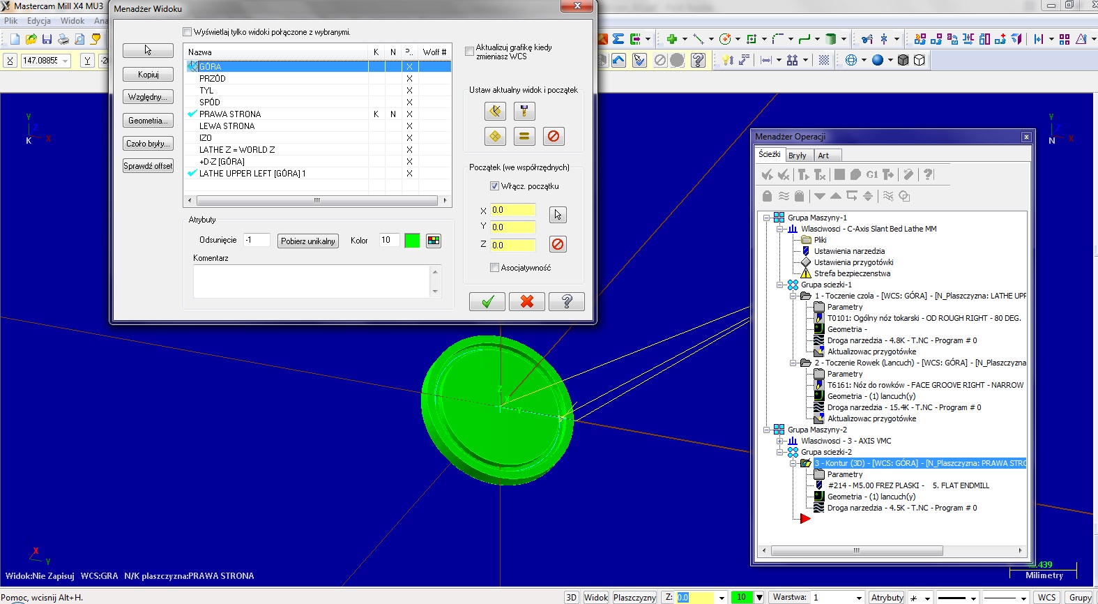

Chcialby prosic o porade w ustawieniu WCS i plaszczyzny w Mastercamie tak aby w jednym oknie wykonac obrobké dla dwóch grup maszyn. Do tej pory rysowalem osobno dla frezarki i osobne okno dla toczenia i w tym nie mam najmniejszych problemów.
Idea jest taka aby pólfabrykat z toczenia byl odzwierciedleniem przygotówki dla frezowania.
Zaláczam przyklad w ktorym toczony jest kanalek czolowy w celu zrobienia miejsca na frez na tyle aby jednak tam frez nie latal.

WCS jest w osi detalu dla toczenia i frezowania. Detal dla frezowania rysowany z wyborem plaszczyzny K i N - Góra. Dla toczenia rysunek 2d widok góra a plaszyzna N - Prawa strona.
Jak to poukladac w menadzerze widoku aby rysunek kreslic w plaszczyznie Góra i lecialo na dwie grupy maszynowe.

Nie wiem czy dobrze zrozumiałem problem.
Ja to robię tak...
Nie korzystam ze standardowych WCS tylko tworzę nowe do każdej grupy maszyn.
Powiedzmy że mam bryłę z gotowym detalem tworzę nowy wcs taki jak jest potrzebny do toczenia, wykonuję wszystkie przewidziane operację.
Puszczam symulacje i zapisuję powstałą bryłę jako stl.
Przy operacji frezowania wczytuję plik stl. jako przygotówkę i mam otoczkę po toczeniu do frezowania.
Oczywiście do ferowania również tworzę nowy wcs
Nie wiem czy coś z tego zrozumiałeś. Starałem się wyjaśnić jak umiałem
Pozdrrawiam
Ja to robię tak...

Cos mi wyszlo z ta róznica ze zawsze widok do frezowania mialem na Góra to teraz jest Prawa strona.
Dodane 2 minuty 53 sekundy:
Tak zrozumialem, dziekuje. Faktycznie fajny sposób z tym plikiem stl. dzieki za pomysl.

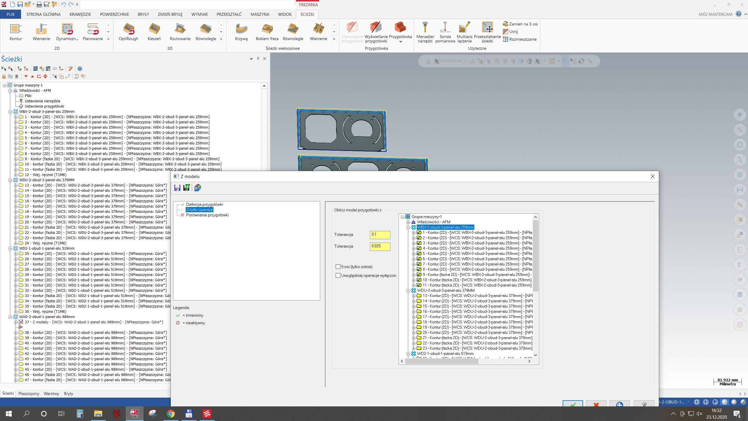

Nie trzeba tworzyć .stl... choć też tak kiedyś robiłem. Przed operacją frezowania zdefiniuj przygotówkę w oparciu o operacje z toczenia.
edit... teraz patrzę masz zabytkowy X4, no to faktycznie wygenerowanie .stl jest optymalne. W świeższych wersjach masz możliwość zdefiniowania przygotówki w oparciu np. o zaznaczone operacje.
