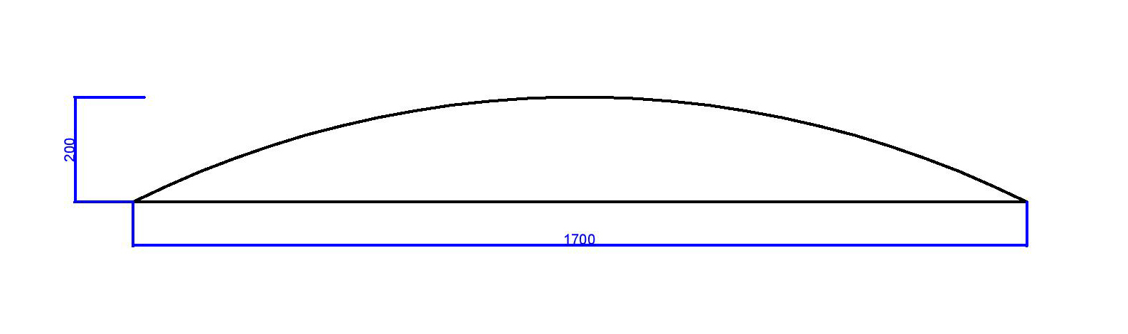

Witam wszystkich
Naszła mnie potrzeba wymiany części dachu na jachcie. Chcę to zrobić z aluminium PA6 albo PA13, zależnie od kosztów. Cała połać to 1700 mm x 1300 mm, grubość 6 mm.
Problem mam z gięciem. Trzeba będzie wzdłuż dłuższego boku wygiąć blachę w taki łuk.
Ma ktoś pomysł kto mógłby to zrobić?

Walcarka i heja. Ostatnie 20cm z każdej strony będzie proste (duża odległość pomiędzy rolkami solidniejszej walcarki), ale przy takim dużym promieniu gięcia nie będzie to szczególnie zauważalne.
Ew. można przewalcować dłuższy i wtedy przeprosty odciąć.

Proste może być, nie przeszkadza. Znasz jakąś firmę z takim sprzętem?

Do czego to jest przymocowane? Ta blacha powinna się sama ułożyć w tym kształcie bez walcowania.

Na jachcie jest mokro, więc PA13 czy PA11 będzie lepszym wyborem - zarówno ze względów korozyjnych jak i cenowych. Niezależnie od tego czy Zalew jest słodkowodny czy morski. Też zapytam: to się nie dognie samo pod ciężarem do krawędzi?
Nie miałem jeszcze takiego dużego kawałka blachy w ręce, nie wiem jak to się ugina.
W zasadzie można spróbować.

blacha alu przy 6 mm to nie tak łatwo się ugnie to nie jest 1mm jak promienia dobrego nie zrobisz to będzie ciężko naciągnąć no chyba że użyjesz pasów transportowych .
