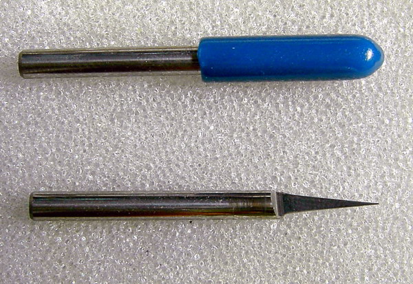

Post napisał: Piotrjub » 07 wrz 2005, 11:02
Robiąc modele woskowe używam fajnego freza nie spotkałem lepszego dotychczas.
Frez widiowy
MAAK
Posty: 408
Rejestracja: 10 wrz 2004, 09:40
Lokalizacja: Kielce
Post napisał: MAAK » 07 wrz 2005, 12:22
A możesz dać namiar gdzie go można kupić?
Jaką szybkością nim się frezuje?
MAAK
Piotrjub
Posty: 1494
Lokalizacja: Gdansk
Post napisał: Piotrjub » 07 wrz 2005, 20:39
Oryginał został kupiony na targach w HongKongu (około 40usd). Przy zagłębieniu 0,5mm w materiał przesuwy były nastawione na 12mm/s. Miałem tez nastawy dużo większe, ale ostatnio jak cos robiliśmy w wosku przesuw był nastawiony taki. Teraz sam sobie zrobiłem taki frez.
MAAK
Posty: 408
Lokalizacja: Kielce
Post napisał: MAAK » 07 wrz 2005, 21:42
:shock: Jak dla mnie to bardzo drogi
Jaki dokładnie kąt ma ten frez? też bym sobie zrobił
Niemiecki wałek widjowy dobrej jakości kosztuje ok. 65zł 305mm to wyjdzie z 6szt
Piotrjub
Posty: 1494
Lokalizacja: Gdansk
Post napisał: Piotrjub » 07 wrz 2005, 23:00
kat 5 do 6,5 stopni

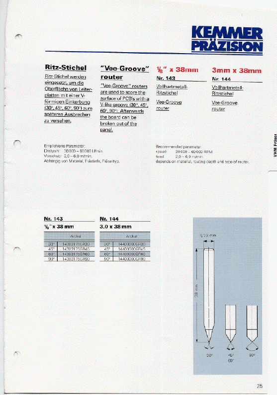

ALZ
Posty: 3433
Lokalizacja: Śląsk
Post napisał: ALZ » 15 wrz 2005, 23:30
dot. frezów
Bardzo podobną konstrukcję mają rylce do nacinania obwodów drukowanych firmy KEMMER.Są wykonane z bardzo wysokiej klasy spieków z chwytem 1/8" i koszt ich nie jest zbyt wysoki bo to powszechnie używane narzędzie w produkcji obw. drukowanych.

Post napisał: anzelm » 16 maja 2006, 11:25
kąt wierzchołkowy 5 do 6 stopni??
może, ale bez ostrego wierzchołka (stożek ścięty)
bardziej prawdopodobne będzie 30 stopni
